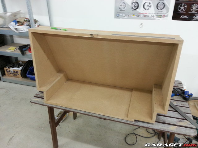

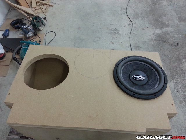

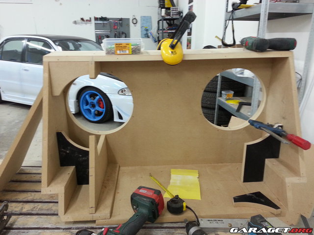

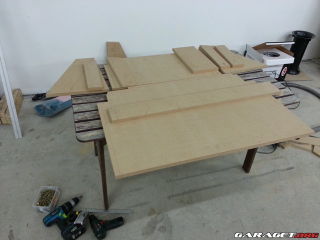

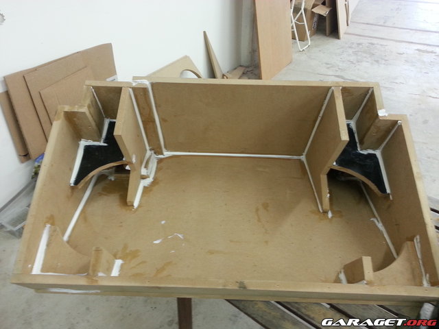

Baslåde bygget är i full gång. Detta har jag att tacka Marcus Bruze Brunzell för (bruze här på garaget). Utan honom hade detta inte blivit så bra som det blir smile
Sågat lite delar. Alla delar är inte med på bilden.
https://www1.garaget.org/gallery/images/8/7574/7574-34680a9df443bda8258ad36ad391cc48.jpg
Skruvat ihop stommen.
https://www1.garaget.org/gallery/images/8/7574/7574-1db14e2034be2c0bbbe4e64bd13bc242.jpg

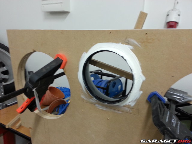

Fräst hål för basarna.
https://www1.garaget.org/gallery/images/8/7574/7574-640a9963189d8fd60bdfae4844818dde.jpg
Provmontering av bas. Sitter som ett smäck wink
https://www1.garaget.org/gallery/images/8/7574/7574-da6beadbcdeb9e76bd9b9f40a8adc1bb.jpg
Sågat ut för terminal.
https://www1.garaget.org/gallery/images/8/7574/7574-66885b22e916db3bb0227b56fd124273.jpg
Fixar lite stag i lådan. Stabil blir den.
https://www1.garaget.org/gallery/images/8/7574/7574-ee7b9e2ab6051f3a09e6f19ef8a6f1c5.jpg
Multifog i alla skarvar. Tät blir den med.
https://www1.garaget.org/gallery/images/8/7574/7574-317a4bfd056744232ef6944735a209d5.jpg

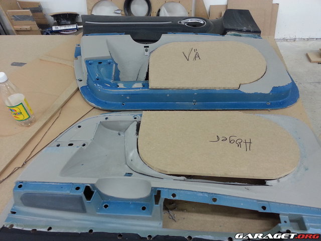

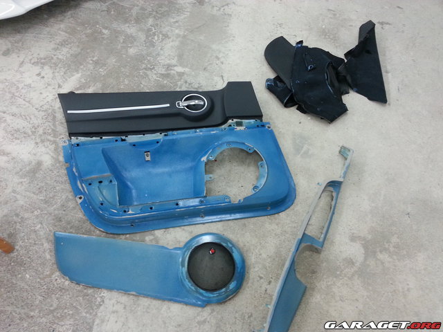

Demonterar dörrsidor inför kommande bygge med dom.

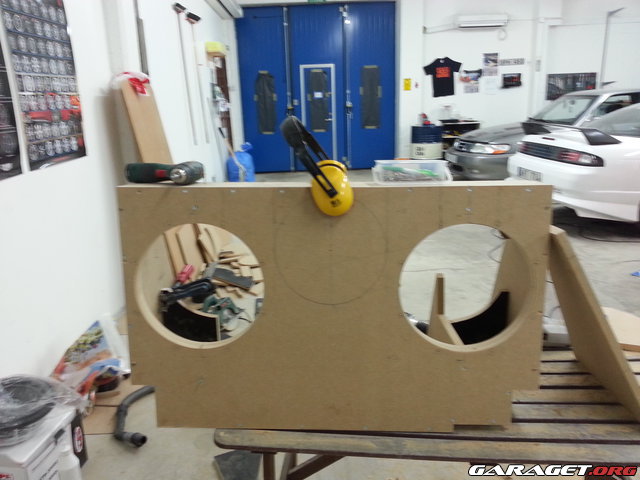

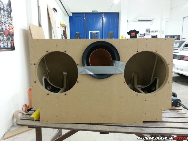

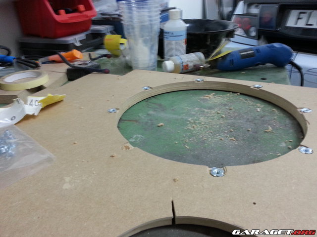

Här har vi fräst ut för islagsmuttrarna som hamnar mellan frontarna på lådan.
https://www1.garaget.org/gallery/images/8/7574/7574-2e15263e28f23d6e516157385bdb80a2.jpg
Islagsmuttrar på plats.
https://www1.garaget.org/gallery/images/8/7574/7574-9888b352fe588d10a7815c3b979aec53.jpg
Kapat så basporten hamnar gött på plats smile
https://www1.garaget.org/gallery/images/8/7574/7574-6d6fff3d394badeb261350538cb7bbf2.jpg

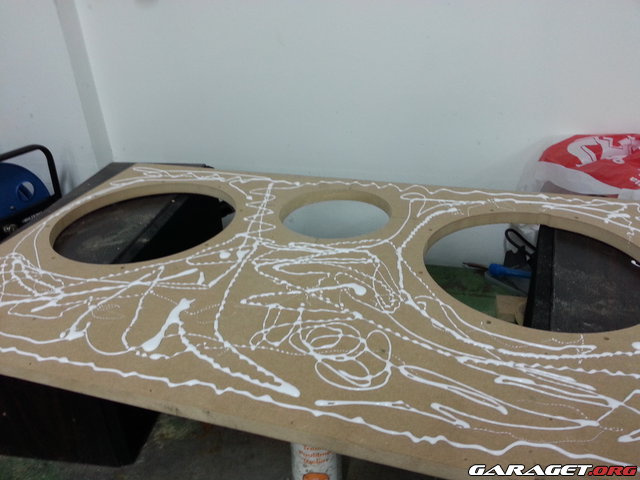

Dags att limma frontarna på plats.
https://www1.garaget.org/gallery/images/8/7574/7574-3c93a933abc2ab99a94548e231306b5c.jpg
Basporten limmad på plats.
https://www1.garaget.org/gallery/images/8/7574/7574-9836a34a8f57ba5779dbb08450213df6.jpg
Ja då smile
https://www1.garaget.org/gallery/images/8/7574/7574-d549c525d77fbcdee377a47d4b90d256.jpg

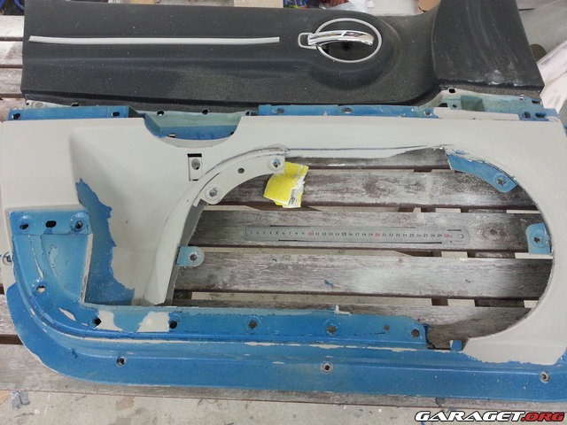

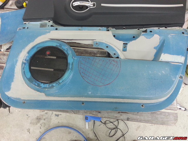

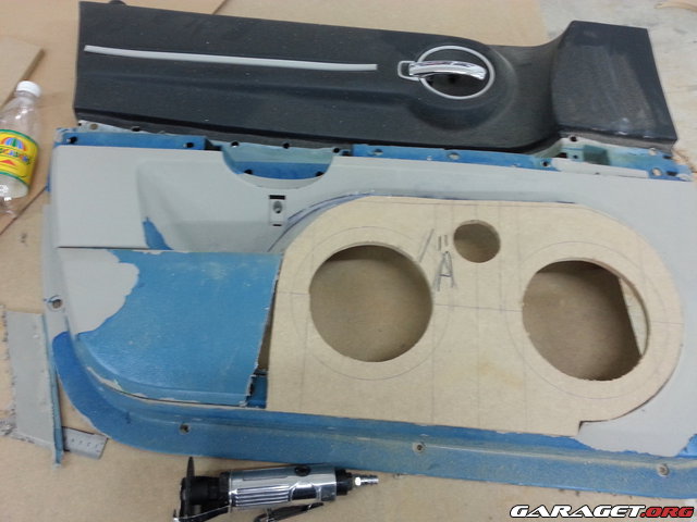

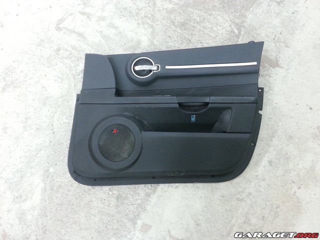

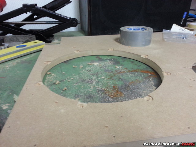

Dags att dra igång med dörrarna fram. Tanken är att original linjerna skall vara kvar. Här har vi valt att bara förlänga linjen där högtalaren satt förut. Här är ett försök att försöka visa er hur det är tänkt tongue
Kapat och flyttat kanten.
https://www1.garaget.org/gallery/images/8/7574/7574-5140924777da844b38f22493433debba.jpg
Här syns det lite mer hur det är tänkt.
https://www1.garaget.org/gallery/images/8/7574/7574-1137539344e132a46bdcbd0675373fbe.jpg
Kanten punktat med smältlim.
https://www1.garaget.org/gallery/images/8/7574/7574-adf172103999524bc598e220b3328e8f.jpg

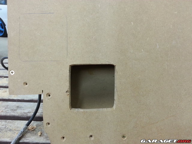

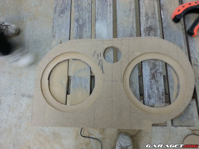

Sågat till mdf bitar till dörrarna.
https://www1.garaget.org/gallery/images/8/7574/7574-94bcd59a1d2e889cf9cc7e01b7fc2e23.jpg

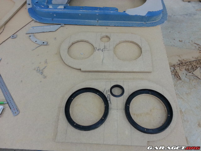

Sågat ut för middar och diskant.
https://www1.garaget.org/gallery/images/8/7574/7574-cba17ff97c3d24726d4a2a19719632d5.jpg
Kan nog bli bra detta. Behåller en bit av facket som var i dörren.
https://www1.garaget.org/gallery/images/8/7574/7574-5291142bde9918cd0344b481db107808.jpg

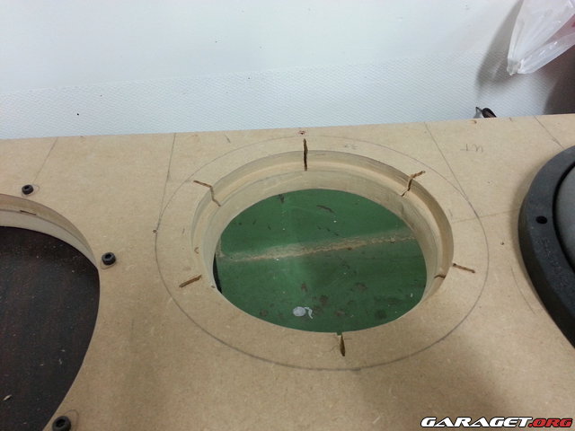

Fräst ut för högtalar gallren.
https://www1.garaget.org/gallery/images/8/7574/7574-2416c978e5ad2f4d4a1adcc23b3a3740.jpg

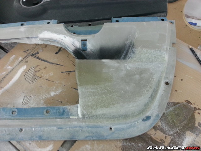

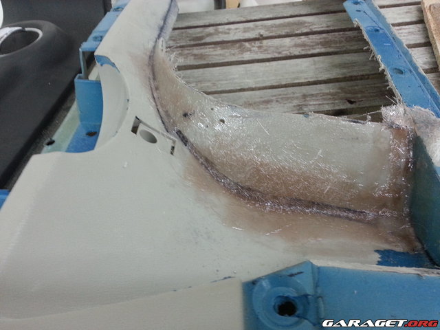

Glasfiberspackel.
https://www1.garaget.org/gallery/images/8/7574/7574-b0451d9093efd688a5c25b5b2fffc9dc.jpg
Glasfiberspackel.
https://www1.garaget.org/gallery/images/8/7574/7574-c212d0f3af664b11cbfea689d4711c27.jpg

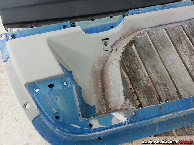

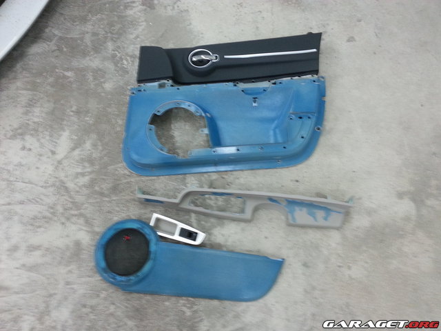

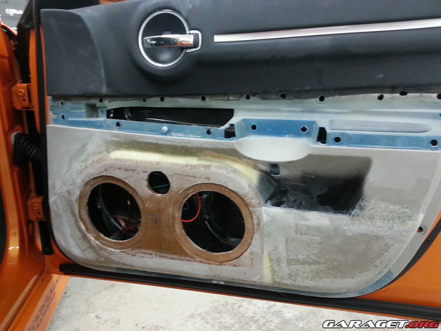

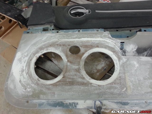

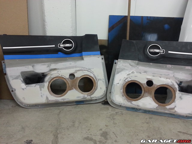

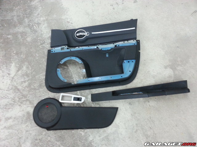

Dags för en uppdatering tror jag smile Varit sjukt dålig på sistone att uppdatera och framför allt ta kort på det jag gjort. Visst bilder på spackel och när man slipar är inte så kul smile
Dörrsidorna har tagit form och är nu klara för att kläs smile Ska försöka komma iväg i veckan och lämna dom samt hämta hem det som blivit klätt.
Plastat dit ett litet kartfack tongue
https://www1.garaget.org/gallery/images/8/7574/7574-b2931ff25b33385adf816a8e455f660e.jpg

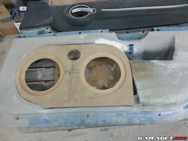

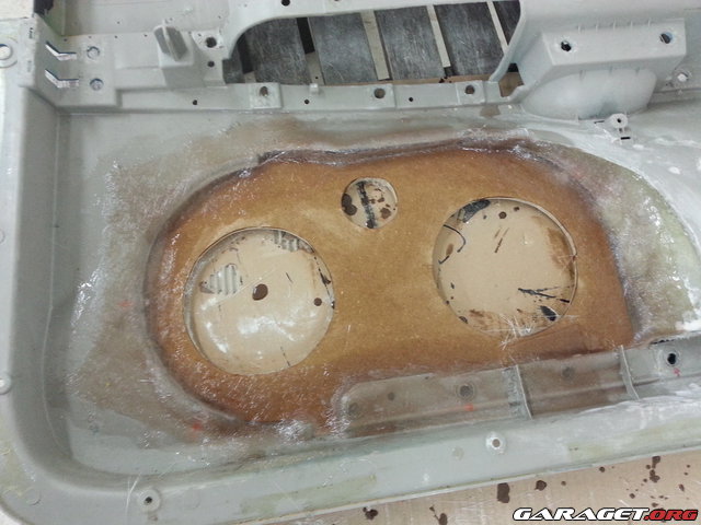

Kapat till en MDF bit där högtalarna ska sitta samt kapat ut där dom ska sitta. Fräste även ner där högtalargallren ska sitta sen smile
https://www1.garaget.org/gallery/images/8/7574/7574-31144b7ae07b7bef8f47afa99ec67eb8.jpg
Plastade fast den på baksidan.
https://www1.garaget.org/gallery/images/8/7574/7574-b2688f7cdaf33a22cd9eff306cbeecb9.jpg

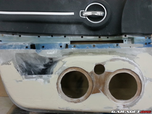

Plastat och slipat på framsidan.
https://www1.garaget.org/gallery/images/8/7574/7574-66db98a59ee38b29d64a66d517e51a92.jpg
Provmonterat dörrsidan. Blir rätt så bra smile
https://www1.garaget.org/gallery/images/8/7574/7574-45124199a2271ffec8a241c045fbe13b.jpg

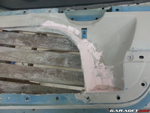

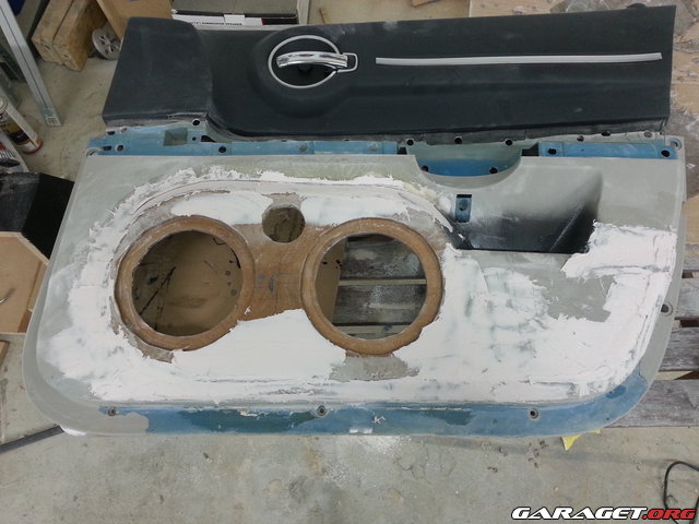

Glasfiberspackel.
https://www1.garaget.org/gallery/images/8/7574/7574-ea9648ae847e568a9b2bbb7fe20314ed.jpg

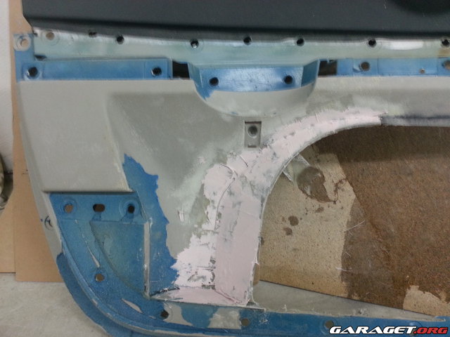

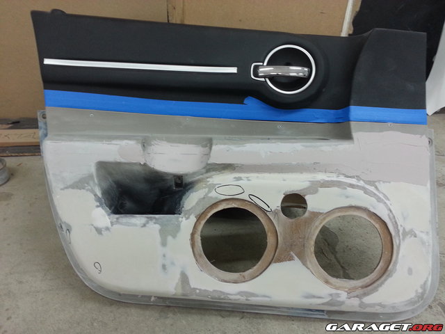

Slipat ner glasfiberspacklet och lagt på ett lager finspackel.
https://www1.garaget.org/gallery/images/8/7574/7574-b6273de7a052ccdeb5c1ddd468f311f0.jpg
Fixerat, plastat och spacklat dit den övre delen mot det svarta. Hoppas ni fattar/ser tongue
https://www1.garaget.org/gallery/images/8/7574/7574-da13cf59d835d1eb0201b8c8513b6abb.jpg
Sådär då är dom klara smile
https://www1.garaget.org/gallery/images/8/7574/7574-b5ce7f503bf91fcf454fa3b1eba8ec8a.jpg
