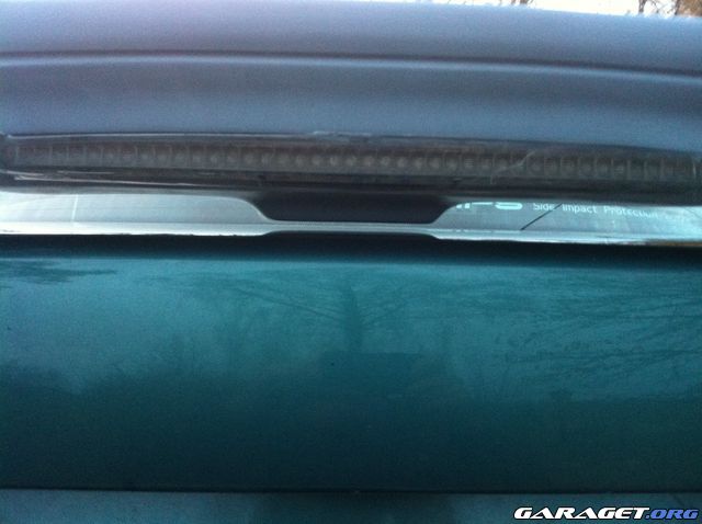

Fick hem en R vinge häromdagen från vparts, och skulle bara test montera den på bilen och ser att mitten delen som ska gå i bakluckan är långt ifrån nere:O känns omöjligt att kunna pressa ner den så mycket, så jag rådfrågar er hur ni tycker att jag ska göra? Det är mer än vad det ser ut som på bilden, det är kanske en cm eller något!

det där käns inte rätt.
det ska snarare vara tvärt om att du får pressa ner ytterkanterna typ 5 mm på vardera sida så vingen lixom späns fast med klammrarna på sidorna.
Jag hade reklamerat för det där tror inte jag att tejpen kommer kunna hålla nere...

Är du säker att du beställde till en 850??? det finns ju till diverse olika modeller, på min 960 har jag en äkta volvo r-vinge och den passar bara 940 om man böjer/klämmer/pressar dit den som fan(850 är lite bredare). Så du kanske fick en till en 2 eller 740..
Jag hade lämnat tillbaka den...

Det är rätt som du har fått, men mellan vingen och luckan så ska det sitta en gummi packning eller vad man ska säga, finns på volvo

Jag köpte min ifrån realcar, jag fick inte heller med någon, på orginal vingen sitter det en packning, men jag kör utan packningen funkar utmärkt

Originalvingen har inte i närheten så stor glipa, för den har ingen glipa öht.
den skumgummitejp man får med i volvos monteringskit är typ 1 mm tjock och kommer dels inte fylla den glipan, eller orka hålla vingen nere.

å den hade jag reklamerat för det är nog svårt att få det där bra smile
Men den är väl i glasfiber?
Då kan du ju spackla upp en klack med glasfiberspackel på foten så den möter bakluckan.
jag hade byggt en sarg runt foten med tejp och sen fyllt gropen med glasfiberspackel i lagom tjocklek.
när det härdat tar man bort tejpen och grovslipar till så det passar och finspacklar det sista.

Det var det jag hade i tanke från början att spackla den biten som fattades, och det är nog smidigast också:)
