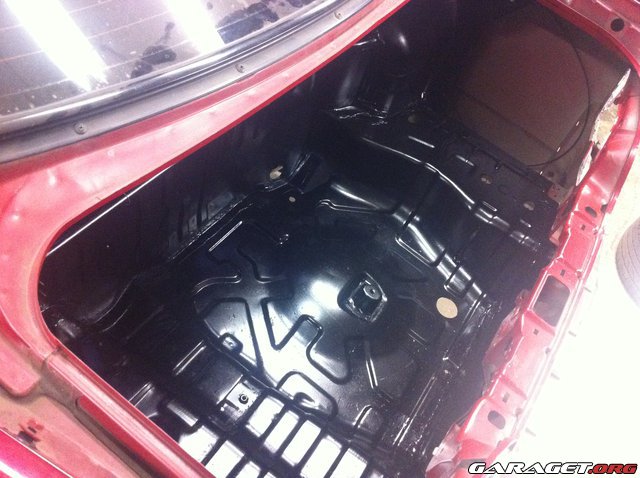

Var i garaget igår och började med att försöka få in buren i bilen. Ingen lätt match. Men nu vi börjat få in snitsen och vi är på god väg iaf, hehe.
Penslat bagaget svart, dock inte klart än. Färgen tog slut

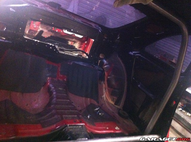

Börjat på buren, huvudbågen på plats
https://www1.garaget.org/gallery/images/70/69024/69024-2a1dc253c9cbdb8687eb92745bdfec9c.jpg
Asfaltsmattan i baksätet ska bort och det ska målas svart, men tycker det är så sjukt tråkigt, så har skjutit upp de lite till "senare" hehe

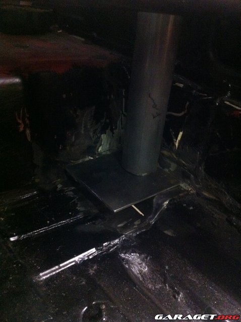

Fästplatta till huvudbågen
https://www1.garaget.org/gallery/images/70/69024/69024-ad1404be4328396ad6d71da5ed5f075c.jpg

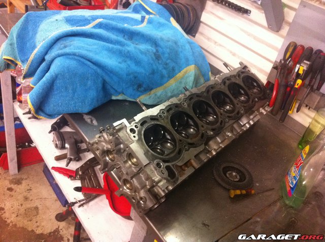

Toppen ligger på bordet för att påbörja portning snart. Även detta skulle jag få hjälp med
https://www1.garaget.org/gallery/images/70/69024/69024-b7eaac7a4e24ce11c01af7b9c46a934f.jpg

halv bur ?  annars dumt att börja med  dom bakre strävorna bara ett tips
hur blir det med plats för orginal bältet vid huvudbågen  detta är jag mkt intresserad av  smile
skall beställa bur  nästa månad smile
Senast redigerat av ThomasNyqvist (9 november 2011)

Japp halvbur är de som gäller i denna kärra smile Dom bakre strävorna är endast tillkapade. Ingenting är svetsat, om de var de du menade. Vi började inte bara att kapa utan vi hade rätt långa diskussioner innan vi satte igång om vilket som skulle vara vart osv. osv.
Då jag ska köra med enbart med 4 punkt och inte original bälte alls. Så anpassar jag inte huvudbågen till detta. Men som det ser ut nu så är det nog inga problem att få plats! Men Det är sånt som märks smile
