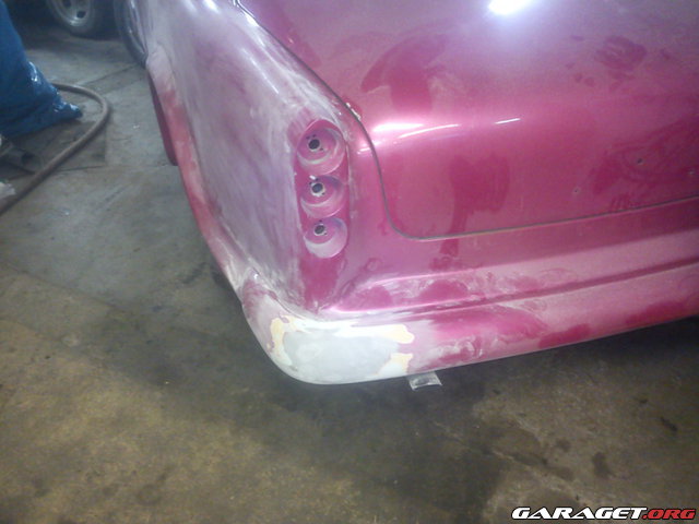

Nu har arbetet legat nere väldigt länge med amazonen, men det ska det bli ändring på nu smile Fick ett väldigt motiverande samtal här om dagen, Molle från bilsport ringde och ville göra ett reportage om bilen när den är klar big_smile Så nu blir det full fart i garaget hehe Har kanske också lyckats få ett bra pris på lackering så förhoppningsvis dröjer det inte allt för länge innan den blir klar big_smile
https://www1.garaget.org/gallery/images/136/135964/135964-62151c6f65281f7fb3a62c546fc5e0a1.jpg
Gårdagens jobb var att jag knackade ut bucklan som var ibak efter att förra ägaren backat in i en vägg eller nått. tongue Spacklade och slipade också smile

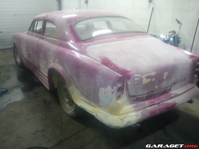

Dags för update smile
https://www1.garaget.org/gallery/images/136/135964/135964-9e7754c69733e25f90fccfe780b7045a.jpg
Kanske inte ser ut som jag gjort så mycket men det har varit en jävla massa jobb tongue Jag började slipa på några spackelsprickor och hittade en hel del otrevliga överraskningar under spacklet. Så jag har bytt en del plåt i hörnet ibak och spacklat om det. Är lite jobb kvar men det börjar likna nått nu smile

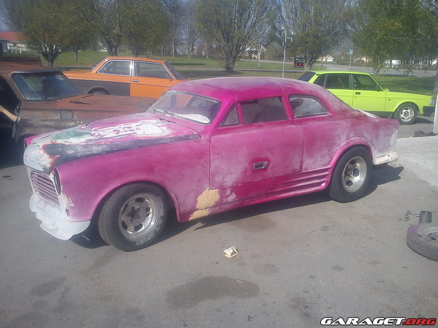

#277
Fortsatt spackla idag också tongue

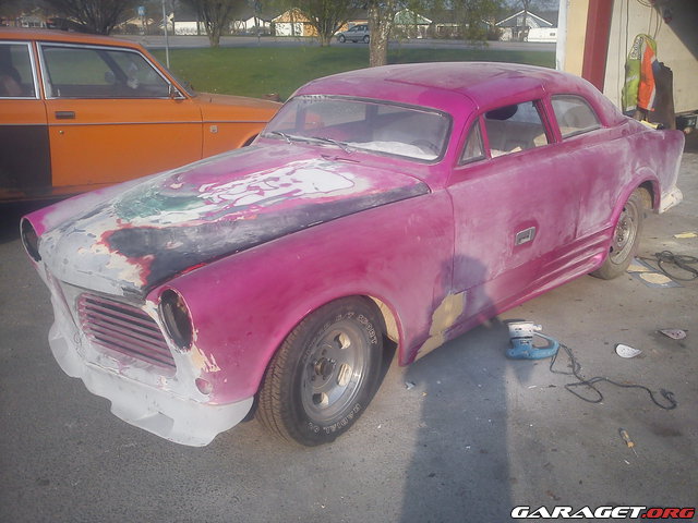

#280
Har inte hänt så mycket som jag hade velat sad har fått jobba en massa åt dhl det senaste så har inte orkat fixa med amazonen.. Men fick nya bakdäck av min flickvän när jag fyllde år smile Å nu är dom monterade på slotmags å påskruvade på bilen smile
