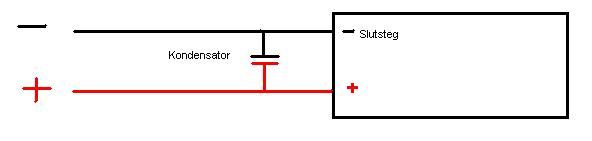

Kondensatorn ska ju sitta parrallellkopplad över steget, sitter den efter steget fyller den ingen funktion.
Säg gärna vad det är för kondensator också.

222 Inlägg
6 november 2010
buddha88 skrev:
Steget 402Wrms
Basen 600Wrms
Batteri 520A 62Ah, 2 mån gammalt
Kondensator 2F
Kondensatorn ska inte vara kopplad efter steget som jag skrev ovan, parallellkoppla kondensatorn över steget så ska du se att det blir skillnad.
Såhär:
http://i917.photobucket.com/albums/ad18/speeds__/konding.jpg
Notera att det finns plus och minus på kondingen.
/ Alexander
274 Inlägg
6 november 2010
speeDs_ skrev:
buddha88 skrev:
Steget 402Wrms
Basen 600Wrms
Kondensator 2F
Såhär:
http://i917.photobucket.com/albums/ad18 … onding.jpg
/ Alexander
Precis så den sitter...
Plussen från batteriet, in te kondensatorn, sen vidare te steget...
Minusen från karossen te kondensatorn o sen steget...
