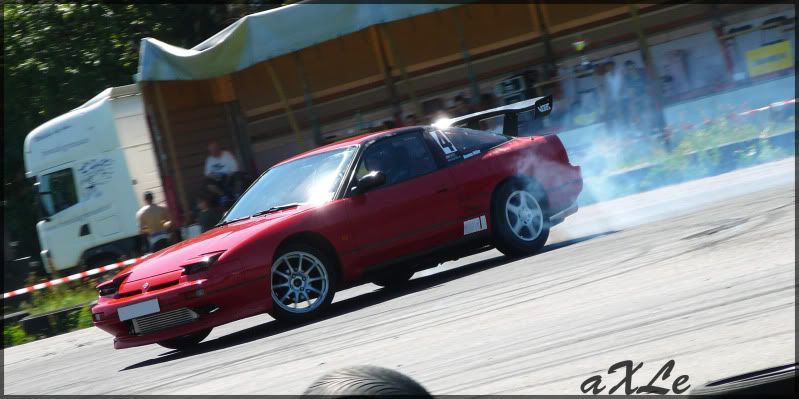

En bild från Bivaröd idag:
http://i176.photobucket.com/albums/w162/vexeLLoda/200sx.jpg
