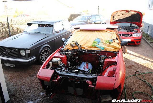

https://www1.garaget.org/gallery/images/91/90097/90097-7e043bddbc1db5f0387a24105536da7a.jpg
Nästan alla våra bilar i samma bild! Rasmus Nissan fick se lite solljus, jag laddade mitt batteri i Saaben som börjar ge med sig efter 7 år. Volvon står och myser och längst bak har vi vår kära mors nytvättade V50.
Kommer mera, stay tuned!

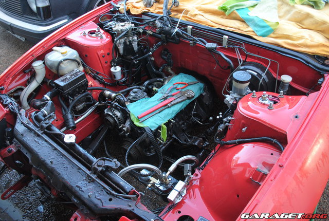

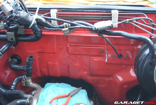

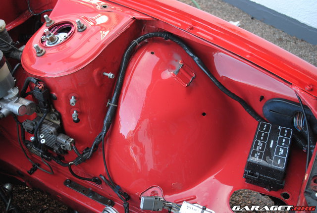

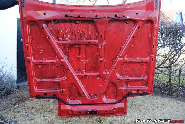

I väntan på att toppen ska bli klar att lyftas i igen och lite saker från Apex som ska komma senare i veckan har jag gjort rent lite i motorrummet.
https://www1.garaget.org/gallery/images/124/123542/123542-75728c4b19337f459c7d328b856f7541.jpg
https://www1.garaget.org/gallery/images/124/123542/123542-cf01a79f8411a7300c3f804981fdad3a.jpg
https://www1.garaget.org/gallery/images/124/123542/123542-9277f90d503bf40b99c3ff1f5844d647.jpg
Kan ju inte ha ett mögigt motorrum till de nya blingsakerna ju smile

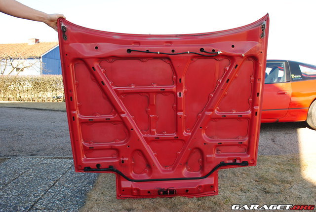

Tvättade av huven på insidan, blir ju lite mögig av all värme och isoleringsmatta..

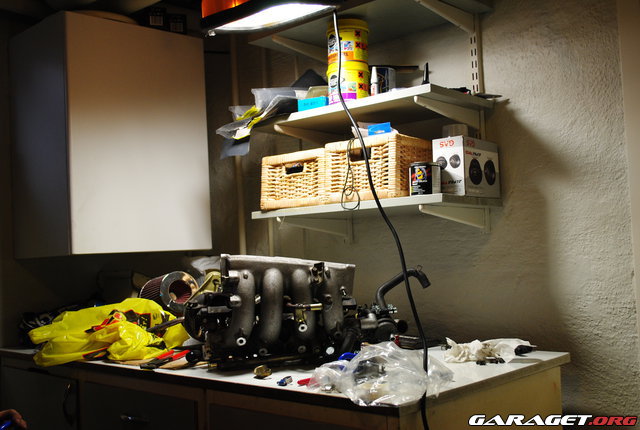

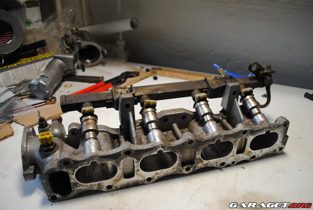

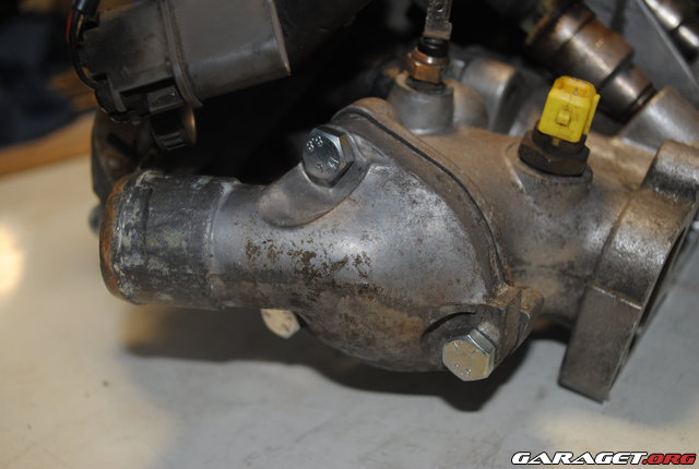

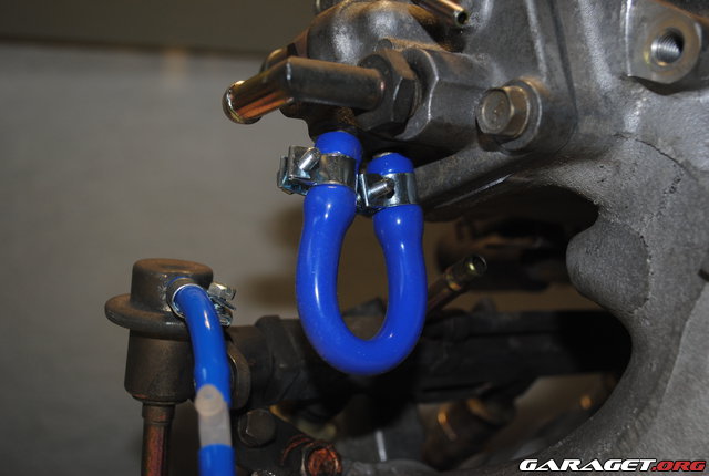

Här nere i källaren tillbringas en del av fritiden smile Också kallad finmek smile
https://www1.garaget.org/gallery/images/124/123542/123542-4825e58c83b68ac400aeca718c314ec3.jpg

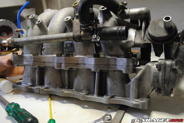

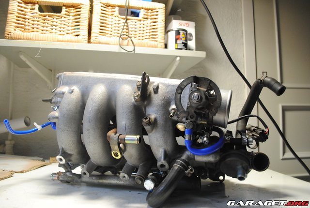

Efter att ha fått hem mitt packningskit från Ebay började jag dela på insuget och rengöra ännu mer efter den första dieseltvätten på skolan. Och samtidigt byta ut alla packningar i förebyggande syfte.
https://www1.garaget.org/gallery/images/124/123542/123542-c9bd11a4bfc815cc8e97029b33c25f55.jpg
https://www1.garaget.org/gallery/images/124/123542/123542-6c9b2fd7d27a3646e205301e4dd96c43.jpg
Tvättade med YES och varmvatten, där var endel skit kvar trots allt, så det kändes bra att få väck det.
https://www1.garaget.org/gallery/images/124/123542/123542-6e2601e57f5bdb7fb27e6423021b3a74.jpg
Gjorde rent och bytade bultarna och packningen till termostaten
https://www1.garaget.org/gallery/images/124/123542/123542-d1271dd956843c0382aef99b28226a61.jpg

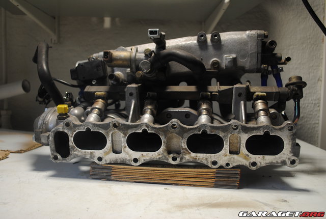

Skruvar ihop insuget igen
https://www1.garaget.org/gallery/images/124/123542/123542-94fbf11ff14324d92dc0038ec8a11126.jpg
Ny packning mellan insugen
https://www1.garaget.org/gallery/images/124/123542/123542-6ed5fa3b1ff84a7b32f2451161b9b1fe.jpg

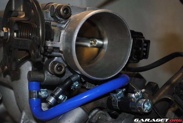

Pluggade luftnippeln före spjället som gick till kolkanistern. Nya packningar till baksidan på plenumet och spjällhuset.
https://www1.garaget.org/gallery/images/124/123542/123542-d5b9dadb9eab56aac22559351b36b168.jpg

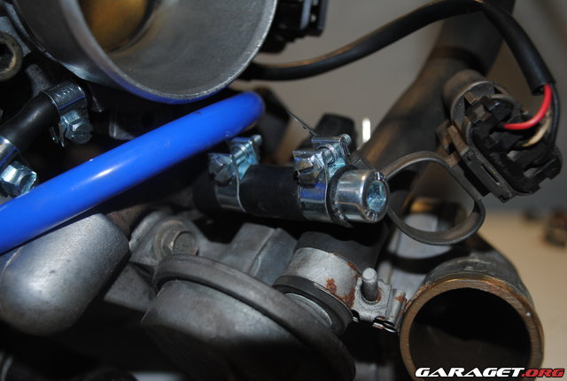

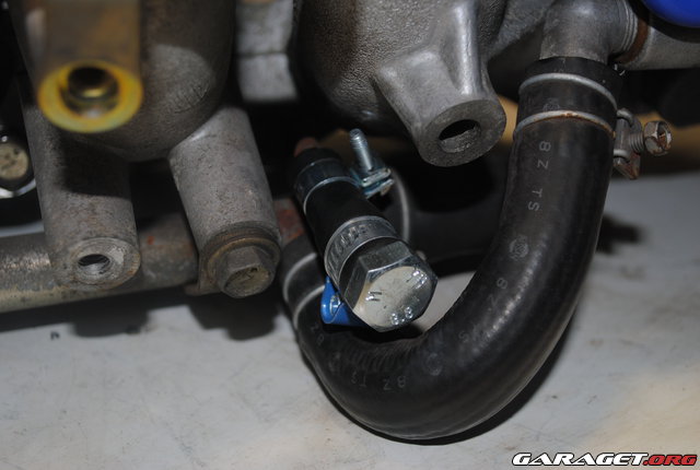

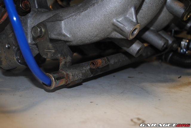

Pluggade vattenslangarna som gick upp till spjällhuset och plenumets baksida. Detta för att sänka tempen i insuget än original när 100 gradigt vatten håller det varmt hela tiden!
https://www1.garaget.org/gallery/images/124/123542/123542-a2f54c6c616369f01a6e4ce055f8109d.jpg
https://www1.garaget.org/gallery/images/124/123542/123542-b20cec83c711aa6004bc877708c10817.jpg
https://www1.garaget.org/gallery/images/124/123542/123542-f2741e2fa3be87872242f6851dbc6307.jpg

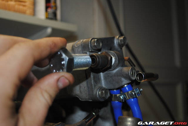

Det lilla röret leder nu vattnet direkt till turbon istället för att gå upp på baksidan av plenumet och sedan vidare.
https://www1.garaget.org/gallery/images/124/123542/123542-7e3b330a210718079677d839c1da2c56.jpg
Vevhusventilationen pluggas till insuget för att hålla smuts och varm luft borta.

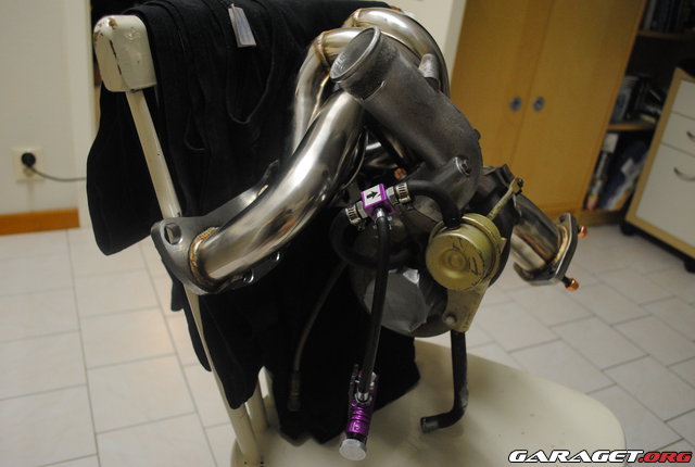

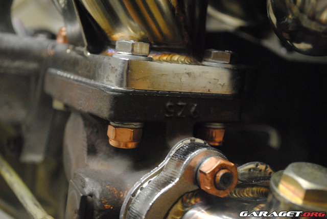

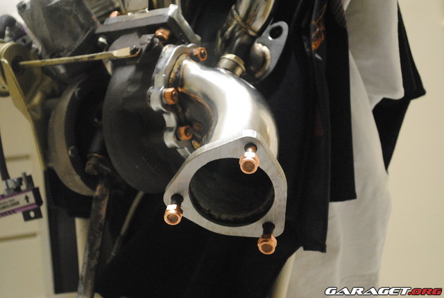

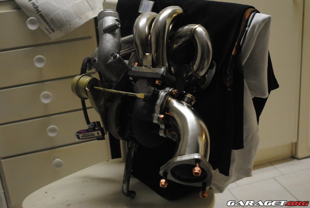

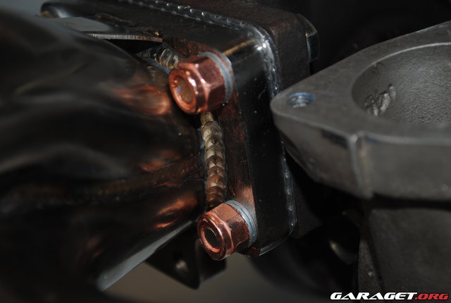

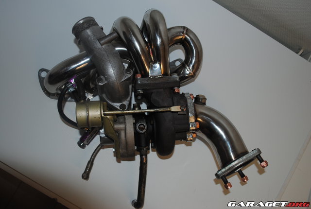

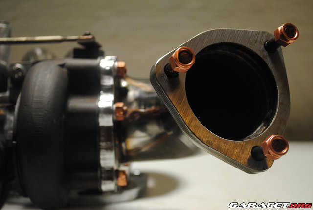

Monterat ihop turbopaketet igen med Extraktorgrenrör och 3 tums downpipe, sitter ihop med genomgående bult och kopparmuttrar + Nordlock brickor som spänner bulten ju mer materialerna expanderas. Rekomenderas från många som bygger maskiner för Race.
https://www1.garaget.org/gallery/images/124/123542/123542-70cd41d3add98043825acbf83c331e02.jpg
https://www1.garaget.org/gallery/images/124/123542/123542-2167ccb19f497db84e57cde6174ec062.jpg
https://www1.garaget.org/gallery/images/124/123542/123542-4cd3b04e10c3cf050ab3ad8d841397d1.jpg
https://www1.garaget.org/gallery/images/124/123542/123542-a5f396ab98df9f3bb64d8cfee4e4f5e4.jpg
https://www1.garaget.org/gallery/images/124/123542/123542-b8d7c8cbb84016e08729584c0d9ebea5.jpg
https://www1.garaget.org/gallery/images/124/123542/123542-512aa7b8e7cd5b516efb9e032b2761ac.jpg
Ny turbopackning och downpipepackning

ser bra ut! vart köpte du nordlock-brickorna? samt förarhandskarna, dom ser smidiga o bra ut? smile
You can't polish a turd, but you can roll it in glitter.
Med reservation för ev. felskrivningar.
TEAM PONY DRIFT
225 Inlägg
15 mars 2011
#138
Brickorna på Swedol och handskarna från Hova
