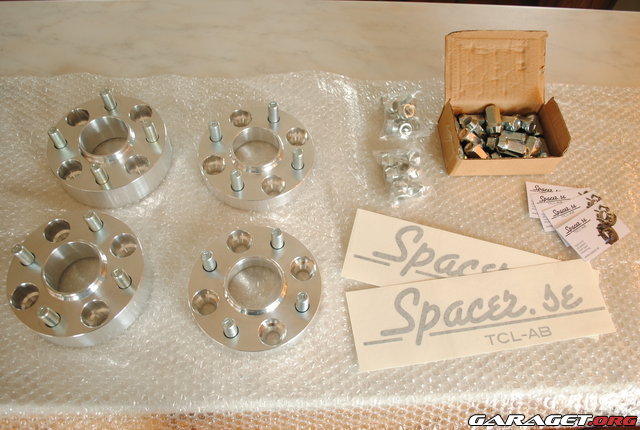

Patrik på SPACER.se går in och sponsrar projektet med 2st 40mm spacers bak & 2st 25mm spacers fram. Riktigt grymma produkter!
http://img30.imageshack.us/img30/6083/spacerse.png
www.SPACER.se
https://www1.garaget.org/gallery/images/124/123542/123542-412e8b0a0dbb18e5af4c27c3b38c41d6.jpg
Fler bilder kommer vid montering!

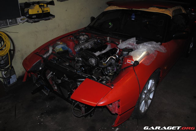

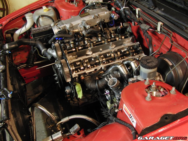

Satte toppen i bilen igår.
https://www1.garaget.org/gallery/images/124/123542/123542-e9e897ecce2b8dcc466a92df8df2e556.jpg
More to come..

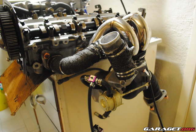

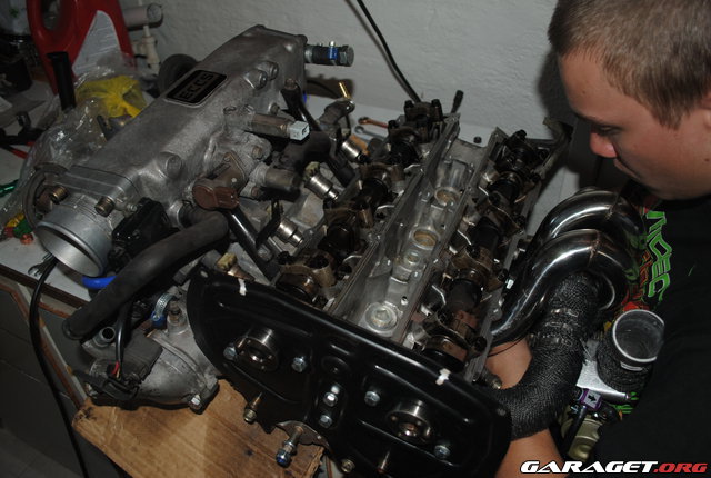

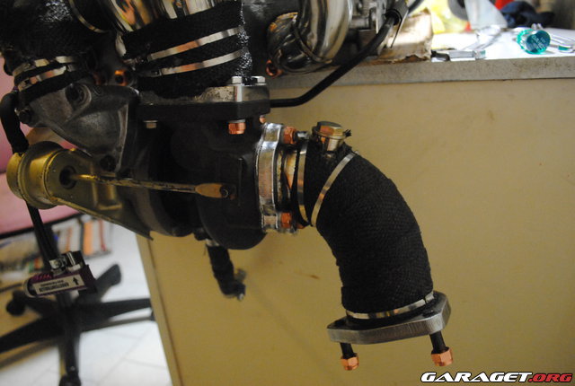

Satte dit turbopaketet i toppen igen med nya kopparmuttrar och nordlockbrickor
https://www1.garaget.org/gallery/images/124/123542/123542-b17522ea3b30fc87b88dd52e185434b6.jpg
Lindade med bandage runt utloppet på turbon för att skydda mot värme. Var helt omöjligt och linda böjarna på röret med 2" band så får bli hela röret nästa gång med 1"..Well well bättre än ingenting.
https://www1.garaget.org/gallery/images/124/123542/123542-f73003ee4d7defbae2075a588af2ac9f.jpg
https://www1.garaget.org/gallery/images/124/123542/123542-6d7334dcb235b80f6a85b1ed39b3de99.jpg

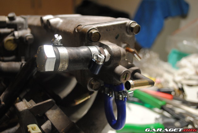

Pluggade vevhusventilationen till insuget

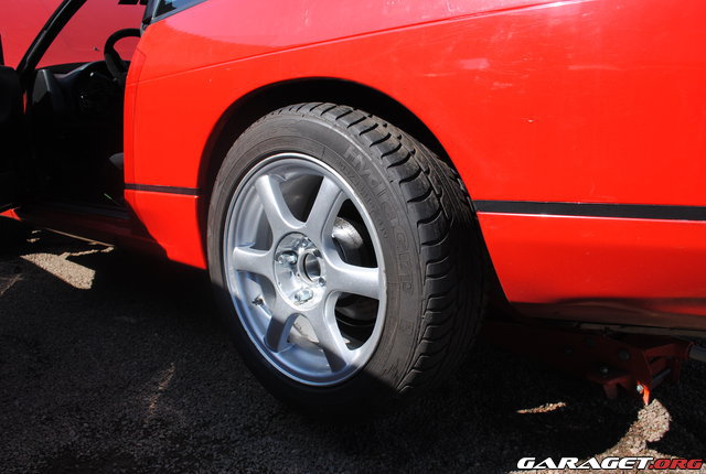

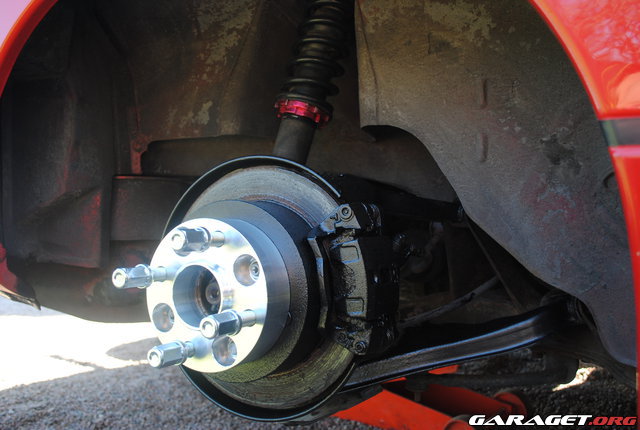

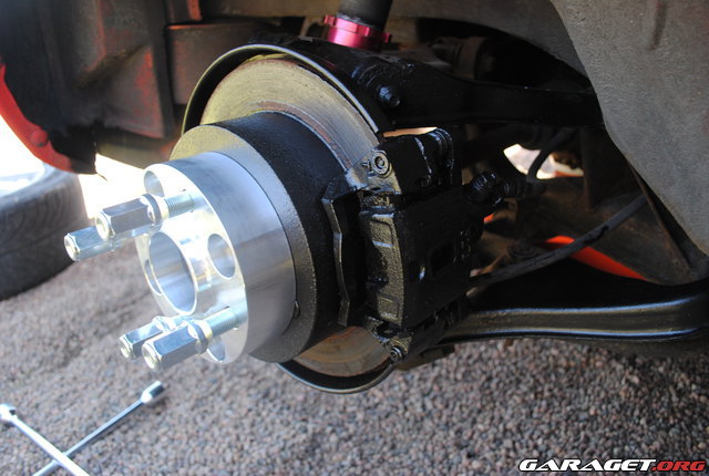

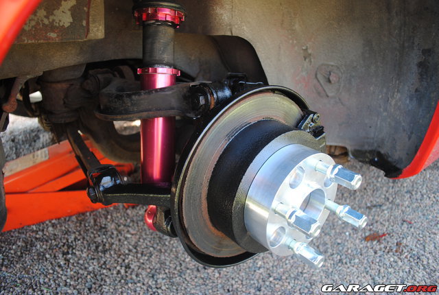

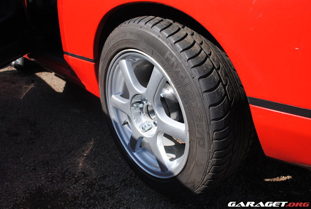

Målade bromsoken och saker runt i kring och monterade dit de nya spacerna från SPACER.se. Blev dock för brett med 40mm just nu men kommer bli perfekt i framtiden med skärmbreddare, så får bli 25mm så länge.
https://www1.garaget.org/gallery/images/124/123542/123542-fb26939fc38dd599d429911b8ecb0af4.jpg
https://www1.garaget.org/gallery/images/124/123542/123542-d8c1b26f72fd227f4086416d493fe4da.jpg
https://www1.garaget.org/gallery/images/124/123542/123542-f3adc87e27267df56b136c05b588fe72.jpg
https://www1.garaget.org/gallery/images/124/123542/123542-610b8e84b23bad72ddfe010f25e810ba.jpg
https://www1.garaget.org/gallery/images/124/123542/123542-a92fea6cd75b84c69a9be4a60c865b61.jpg

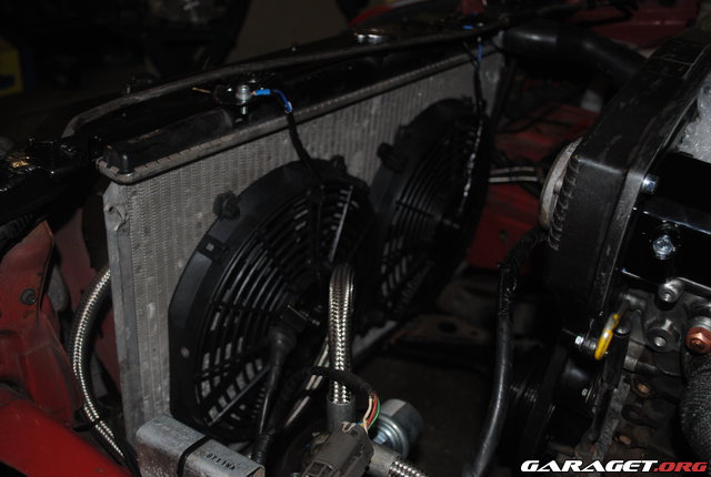

Fläktarna är på och inkopplade, styrs med switch från kupén
https://www1.garaget.org/gallery/images/124/123542/123542-617c339b56891c7d1f572d51723692e1.jpg

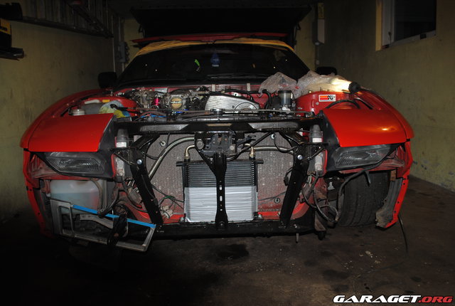

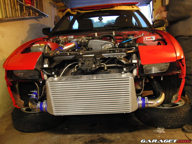

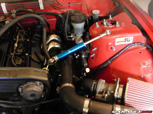

Allt har hamnat på sin plats nu efter uppfräshningen.
Installerat Front monterad Intercooler
https://www1.garaget.org/gallery/images/124/123542/123542-51e3c5fcc050099f5c6b4e938559dedc.jpg
https://www1.garaget.org/gallery/images/124/123542/123542-126aa339ae5c0f050ea8a3d6d57af539.jpg
Blev dock orginal tryckrör på turbosidan så länge eftersom de nya tryckröret var anpassat för T28 och blev helt fel vinkel. Motordämparen hamnade också på sin plats wink
https://www1.garaget.org/gallery/images/124/123542/123542-b9cf606c1f8eb549ccf1b195dc607b72.jpg

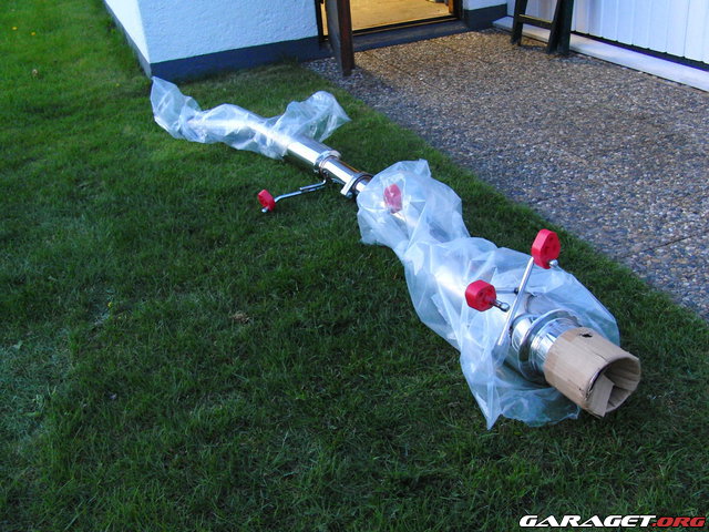

3 tums avgassystemet från ebay..
https://www1.garaget.org/gallery/images/124/123542/123542-b97a80a44edaead91c8f3bf67f9b9fbc.jpg

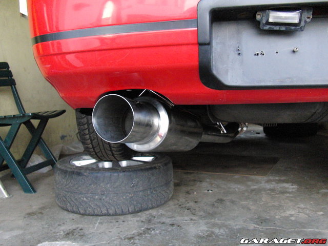

Monterat..
https://www1.garaget.org/gallery/images/124/123542/123542-a600cdf0077505d46b1471bf2ded556a.jpg

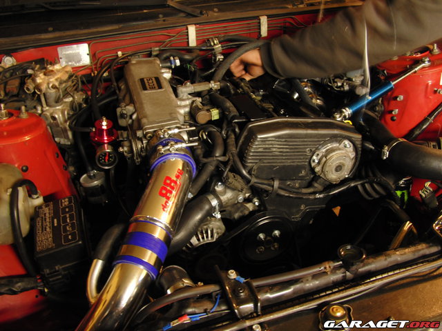

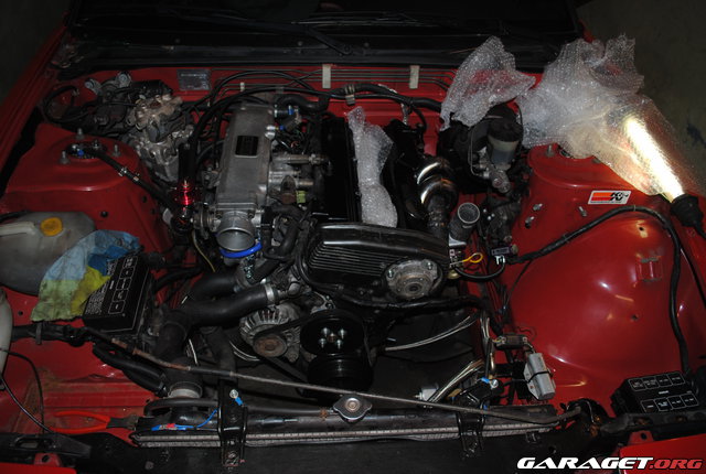

Självklart blev det uppstart tillsammans med nya Steg 2 styrboxen dock med original soppa pump så länge.
https://www1.garaget.org/gallery/images/124/123542/123542-b901820be83614351c1705da709384f8.jpg
https://www1.garaget.org/gallery/images/124/123542/123542-0ddb4463f6a2287eb8cc58129df0e338.jpg

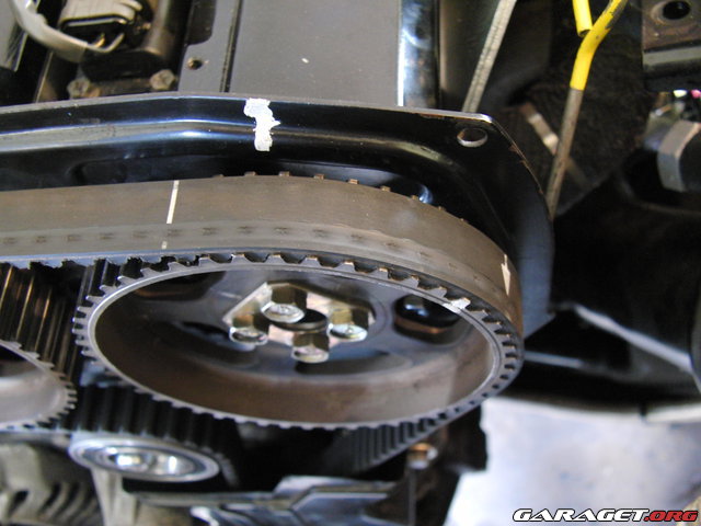

Men allt verkar lira förutom ett missöde och styrningen till kamkåpan trillade ner mellan rem och block och skadade kamremmen. Detta hände eftersom lossade lite på remmen efter första starten pga den ven. Märkte ingenting av det och startade igen men det är sånt som händer, gäller att vara mer uppmärksam nästa gång. Inget annat har skadats. Ny rem är beställd
ITS ALIVE!! big_smile big_smile
