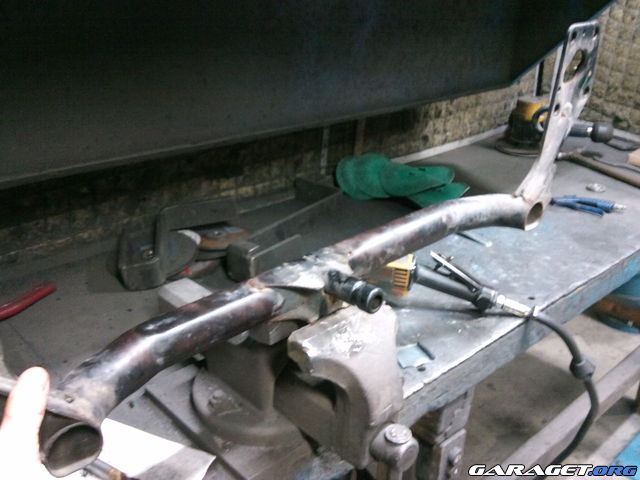

Har kapat bort främre motorkudden och ska göra iordning en ny "hållare" för det främre motorfästet så motorn håller sig still.
Köpte mig en till Audi A4 1.8TQ idag oxå en 95a så nu är golfen såld och man slipper köra fast nå mer tongue
Lägger upp bilder på den så snart jag tagit nå snygga på den.

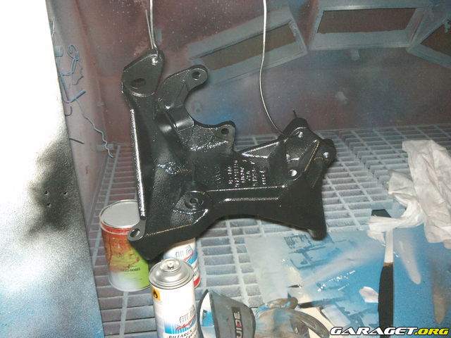

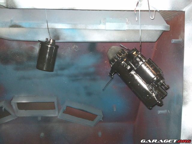

Har lackerat klart startmotor samt ett skydd till den sen fäster för servopumpen har oxå lackerats smile nu återstår bara att fixa upp fäster för generatorn och själva generatorn tongue
