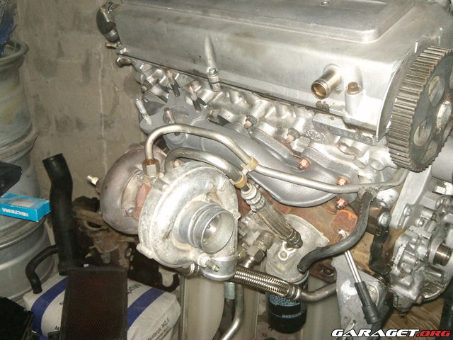

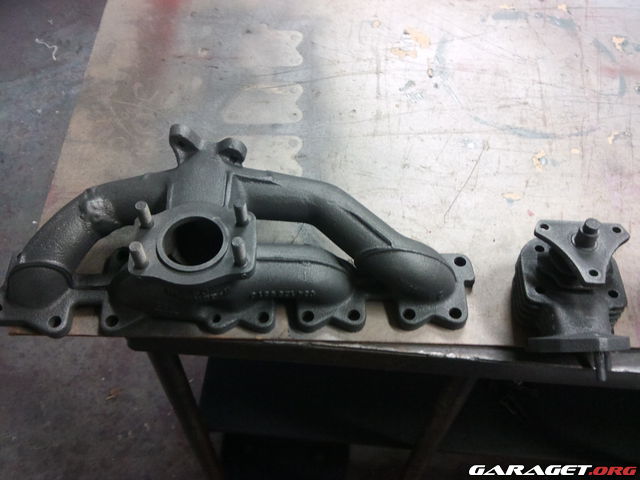

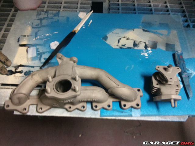

Här kommer en liten liten update tongue
Har fått tillbaka grenröret å wastegaten ifrån blästring och har målat dom båda...så i morgon skall jag bygga ihop turbo sidan på motorn iaf smile

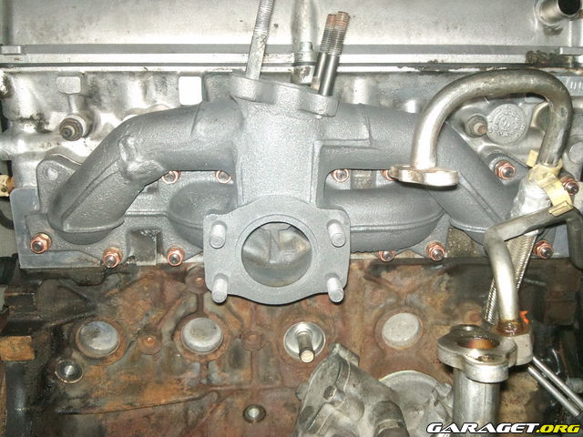

Det Ny lackerade grenröret och wastegatehuset
https://www1.garaget.org/gallery/archive/61907/1025523_k7oc98.jpg

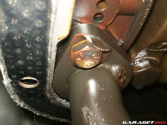

Monterat med nya muttarar...hade glömt en pinnbult så jag efter jag fotade tongue
https://www1.garaget.org/gallery/archive/61907/1025524_c2mvaz.jpg

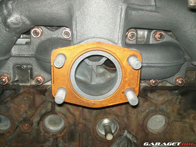

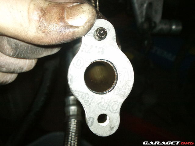

Sprayade grenrör packningen och denna packning med koppar cement så dom skulle hålla  extra tätt big_smile
https://www1.garaget.org/gallery/archive/61907/1025525_zj75st.jpg

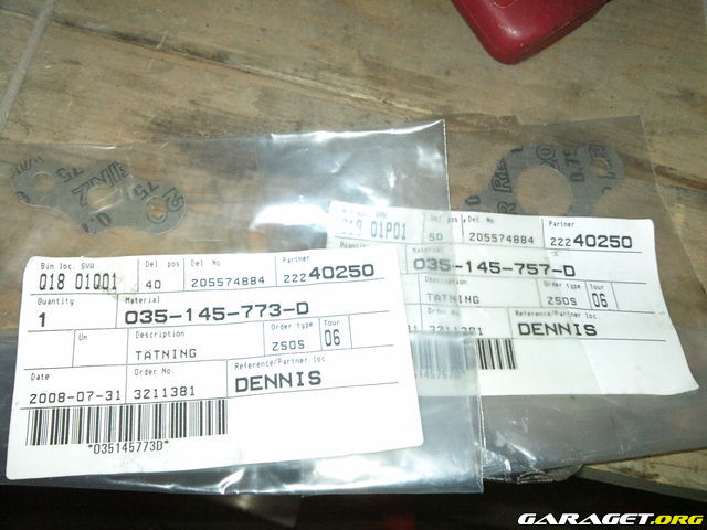

Fyndet i "central lagret" wink
https://www1.garaget.org/gallery/archive/61907/1025526_n01nen.jpg
Nya packningar is the shit! tongue ja ja jag är skitig jag vet men man e ju ingen doktor precis wink

Turbon å alla ledningar på plats smile
https://www1.garaget.org/gallery/archive/61907/1025528_6bfoan.jpg

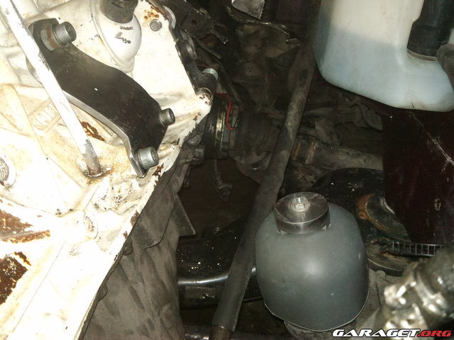

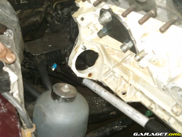

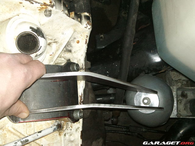

Redo att bygga motorfästen
https://www1.garaget.org/gallery/archive/61907/1025529_qjfd6l.jpg
https://www1.garaget.org/gallery/archive/61907/1025530_aqxrbd.jpg
S4 oljetråget med 12mm distanser=muttrar eftersom jag bara har skvalp skyddet mellan blocket å tråget tack för tipset Mäki
https://www1.garaget.org/gallery/archive/61907/1025531_qv7pgs.jpg

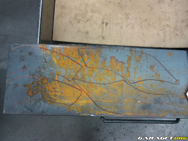

Mini uppdatering...håller på med motor fästen nu..
Kör oldschool tongue pappmallar wink

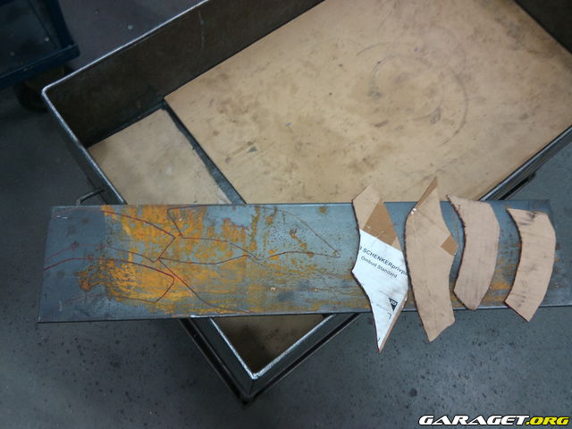

Har skurit ut bitarna och skall slipa till och bocka dom idag tongue

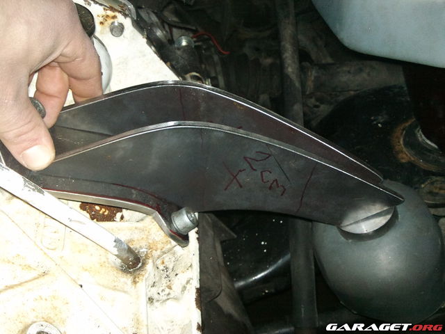

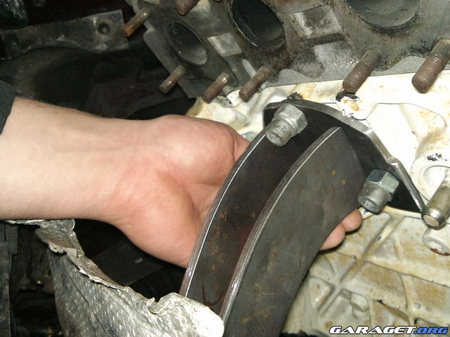

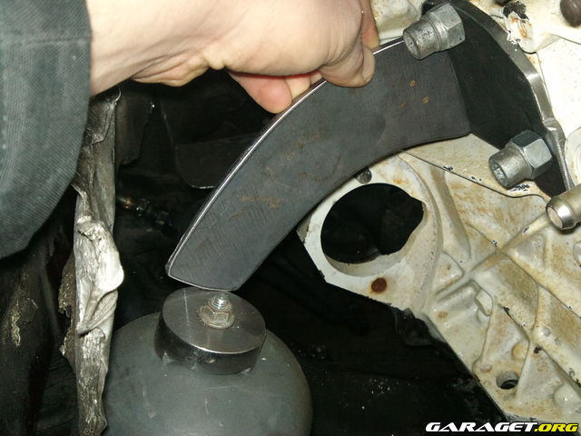

Nu har det skett lite grejor idag..
Har kapat, slipar och bockat bitarna till motorfästena och kolla hur det kommer bli och tog givetvis lite  bilder....
Hoppas jag får till någon snygg design/finish på dessa bara.
Med rondell och bandputs så kan man skapa mästerverk wink

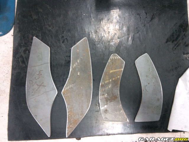

https://www1.garaget.org/gallery/archive/61907/1027383_yvhv7n.jpg
Ungefär så här har jag tänkt mig  då typ
https://www1.garaget.org/gallery/archive/61907/1027384_2rrypx.jpg
nu ser man bockningen på bitarna ganska väl.

fel bit på fel plats på bilden men ger ju ett hum hur det blir iaf

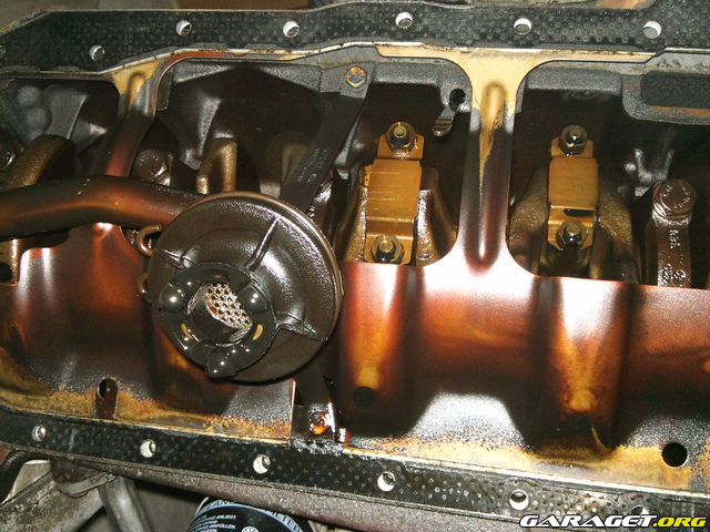

ännu en uppdatering! smile
Nu rullar det på...

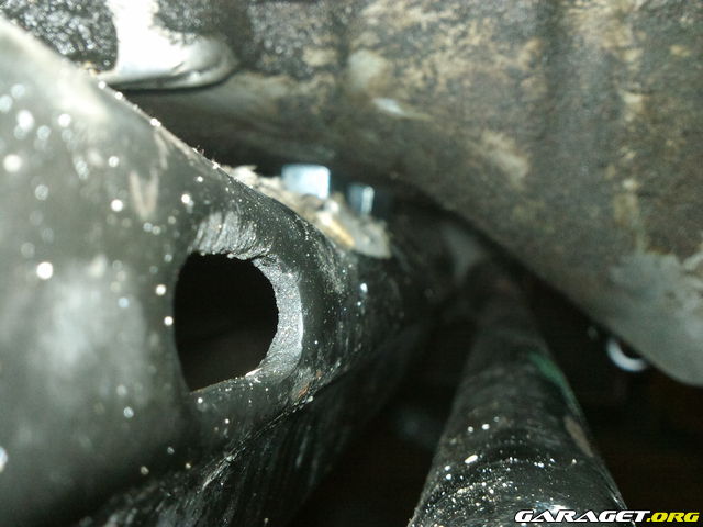

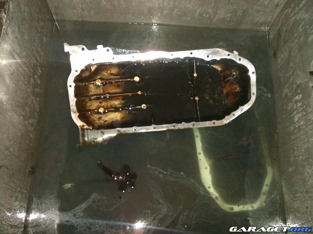

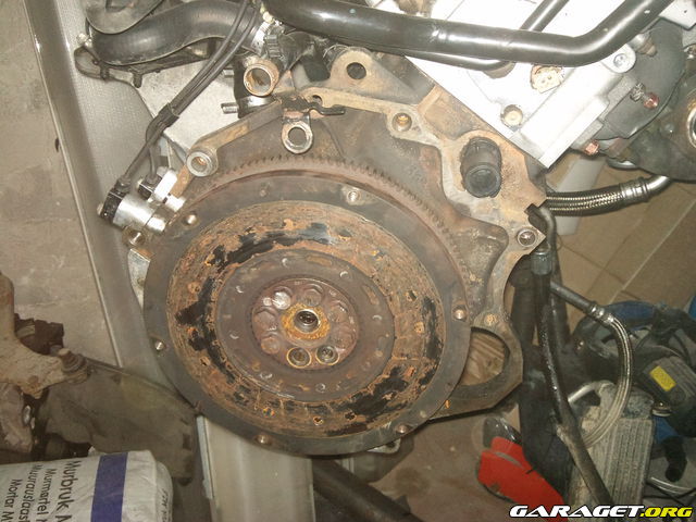

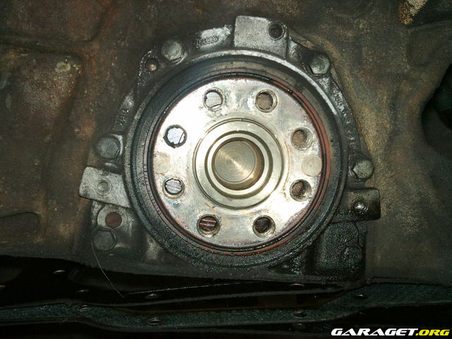

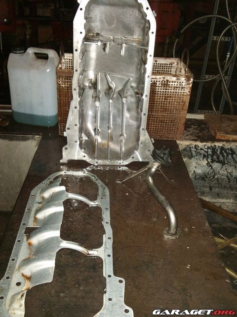

Har plockat ner oljetråget och tvättat det samt oljepick-upen och skvalpskyddet.
Bytt packboxar på oljepump och bak på vevaxeln för som ni ser på  bilden så har den läkt.
lägger upp lite rivnings bilder och återkommer med mer bilder då jag byggt ihop och börjat svetsat motorfästen i morgon.
https://www1.garaget.org/gallery/archive/61907/1027910_zj69tl.jpg
https://www1.garaget.org/gallery/archive/61907/1027911_bv4ed3.jpg
https://www1.garaget.org/gallery/archive/61907/1027912_mjjqy1.jpg
https://www1.garaget.org/gallery/archive/61907/1027913_t10ok3.jpg
https://www1.garaget.org/gallery/archive/61907/1027915_andqpt.jpg
https://www1.garaget.org/gallery/archive/61907/1027918_8hy5so.jpg
