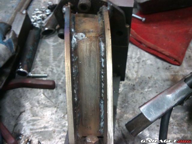

Idag ville svetsen å jag funka bättre ihop...Förstärkningen i mitten är lika tjockt som det övriga matrialet 5mm
https://www1.garaget.org/gallery/archive/61907/1028656_aj3aa5.jpg

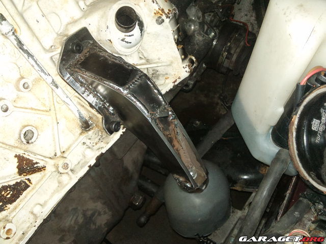

I det större motorfäster så svetsade jag i 2st rörbitar som förstärkning och så la jag igen ovansidan med 5mm tjockplåt..det borde fan hålla nu alltså.
https://www1.garaget.org/gallery/archive/61907/1028657_6x9q6g.jpg

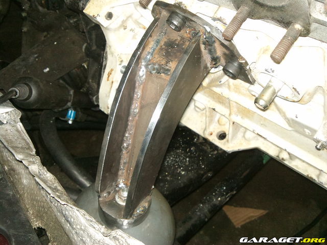

Ready on the left!
https://www1.garaget.org/gallery/archive/61907/1028660_u3jai2.jpg

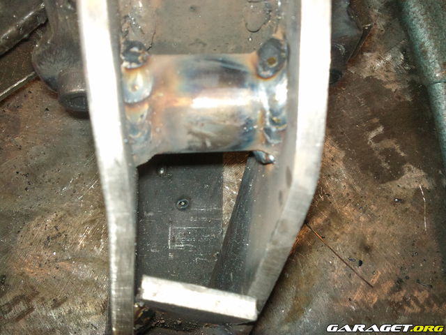

Ready on the right! Lift off!!!
https://www1.garaget.org/gallery/archive/61907/1028661_3dzcfr.jpg
