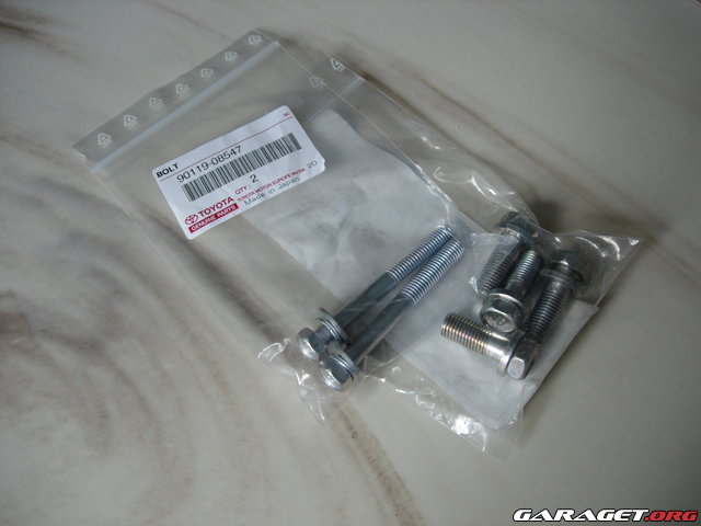

Jo det gick jättebra, jag skruvade ihop det sista kvällen innan och den gick igenom med blankt papper! big_smile
https://www1.garaget.org/gallery/images/122/121392/121392-8a31c475770ad6551c64193909e08ca5.jpg
Nya bultar till bromsoken bak, skönt att veta att man får lös det nästa gång sen älskar jag när det är fräscht. <3
