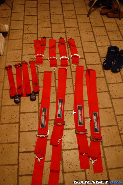

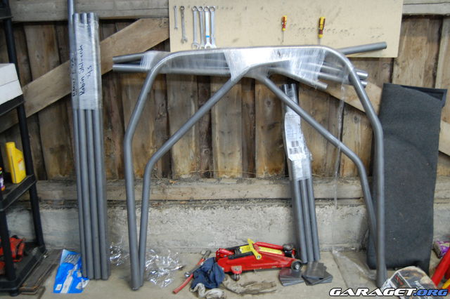

Racing Helbur från Finess (FIA) (x)
2 st Lico Hurricane (Sparco) (FIA) (x) (0) (söker en)
Sandtler 6-punksbälte (FIA) (x)

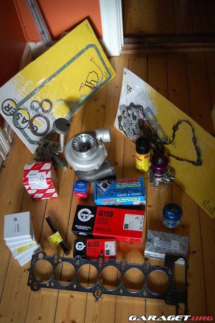

https://www1.garaget.org/gallery/archive/93443/1019046_bwpgxx.jpg
Det så kallade objektet smile

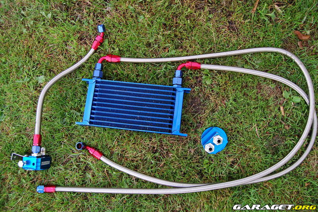

Lite smått med godis smile

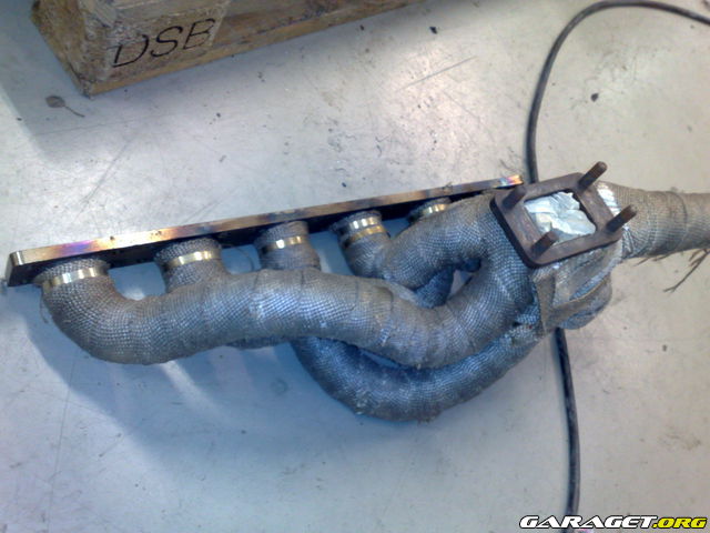

https://www1.garaget.org/gallery/archive/93443/1019049_661ztw.jpg
Grenrör inköpt ska byggas om till T3-fläns och en 60mm fläns till WG smile

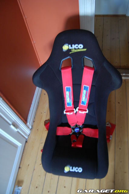

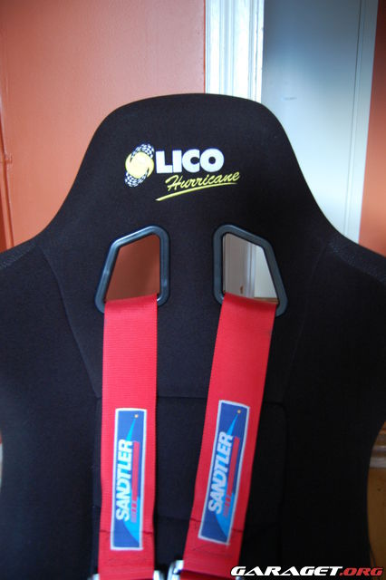

https://www1.garaget.org/gallery/archive/93443/1019056_gjlk0g.jpg
söker ytterliggare en Lico Hurricane hör av er om ni har någon ni vill sälja tongue
GOD GAVE US TWINTURBO AND SATAN TOOK ONE AWAY
1 067 Inlägg
15 november 2010
https://www1.garaget.org/gallery/archive/93443/1019058_8yv7ha.jpg

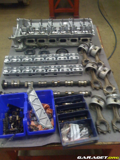

Racingbur från Finess inköpt smile
Senast redigerat av RobinS2 (15 november 2010)
1 067 Inlägg
15 november 2010
https://www1.garaget.org/gallery/archive/93443/1019059_xahg19.jpg

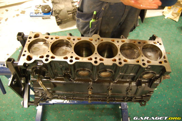

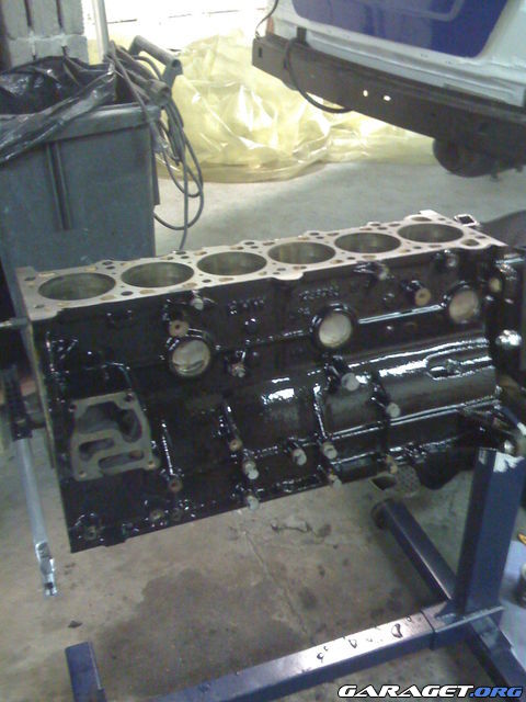

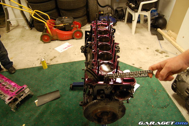

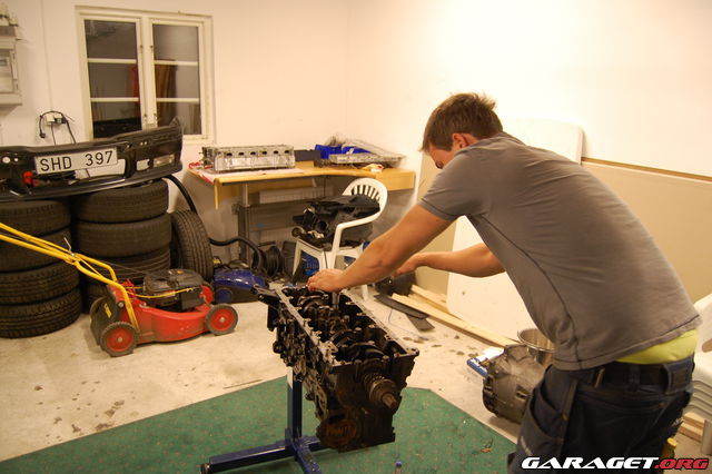

Blocket Nymålat !
1 067 Inlägg
15 november 2010
https://www1.garaget.org/gallery/archive/93443/1019061_x9dqqz.jpg

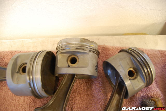

https://www1.garaget.org/gallery/archive/93443/1019062_zizfra.jpg

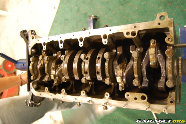

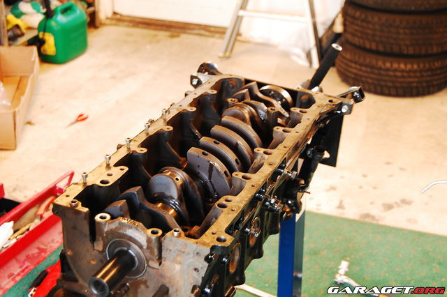

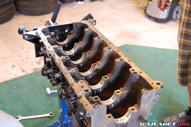

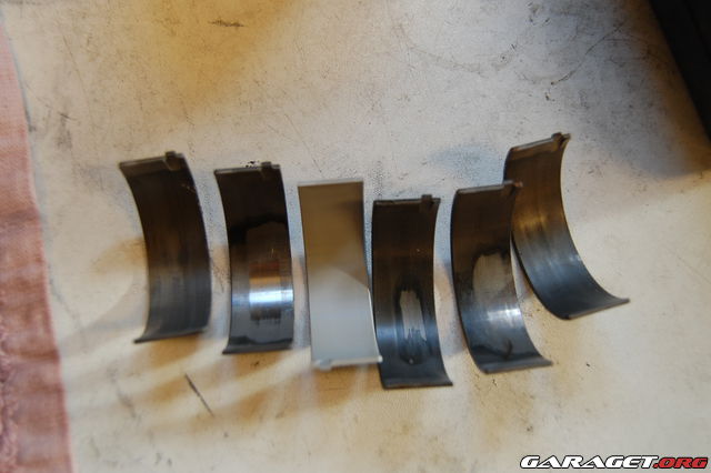

Nya ramlager på plats smile
https://www1.garaget.org/gallery/archive/93443/1019063_iw1y9q.jpg
veven i
https://www1.garaget.org/gallery/archive/93443/1019071_6xprjs.jpg
Gammalt VS Nytt smile
https://www1.garaget.org/gallery/archive/93443/1019068_c8yu4f.jpg
https://www1.garaget.org/gallery/archive/93443/1019070_rscw5r.jpg

Allt spänns med moment

Botten ihop big_smile
https://www1.garaget.org/gallery/archive/93443/1019072_chnj51.jpg
https://www1.garaget.org/gallery/archive/93443/1019073_g83pzt.jpg

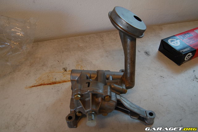

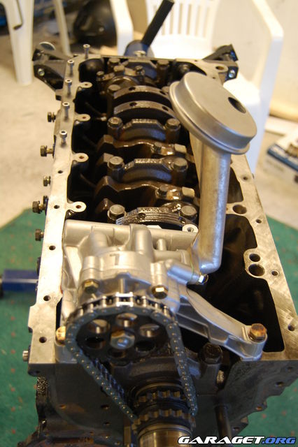

Ny oljepump från E34an smile
https://www1.garaget.org/gallery/archive/93443/1019075_l67moo.jpg
https://www1.garaget.org/gallery/archive/93443/1019076_6fub4x.jpg

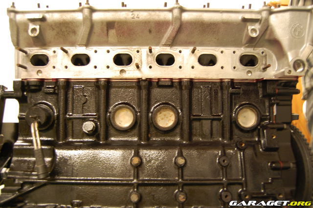

ARP på plats, blocket toppdeckat smile
https://www1.garaget.org/gallery/archive/93443/1019077_jclrj9.jpg
https://www1.garaget.org/gallery/archive/93443/1019078_v7bwam.jpg

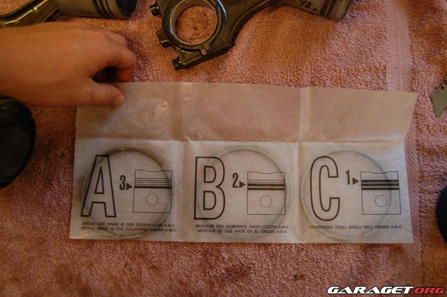

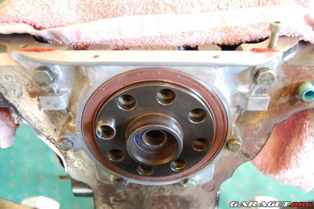

Alla packboxar byts ut till nya..
https://www1.garaget.org/gallery/archive/93443/1019079_8kgl18.jpg
https://www1.garaget.org/gallery/archive/93443/1019080_zonfya.jpg
https://www1.garaget.org/gallery/archive/93443/1019082_ogwfje.jpg

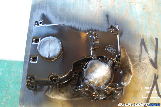

Blev lite snyggare så smile
https://www1.garaget.org/gallery/archive/93443/1019086_pd8ub9.jpg

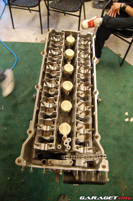

3,5mm MLS är på plats och den nyplanade toppen ska på smile
https://www1.garaget.org/gallery/archive/93443/1019087_2epagt.jpg
https://www1.garaget.org/gallery/archive/93443/1019088_2wnqs9.jpg

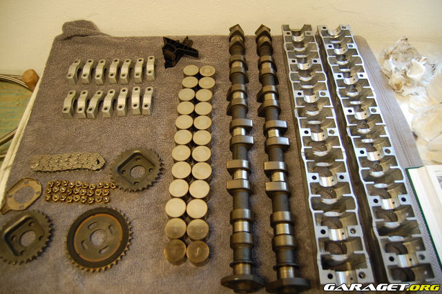

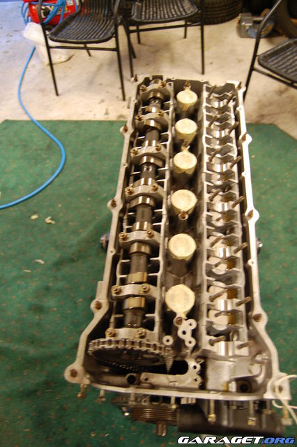

Här har vi en kvälls pussel tongue smile
https://www1.garaget.org/gallery/archive/93443/1019089_167xgc.jpg
https://www1.garaget.org/gallery/archive/93443/1019090_5dekf4.jpg

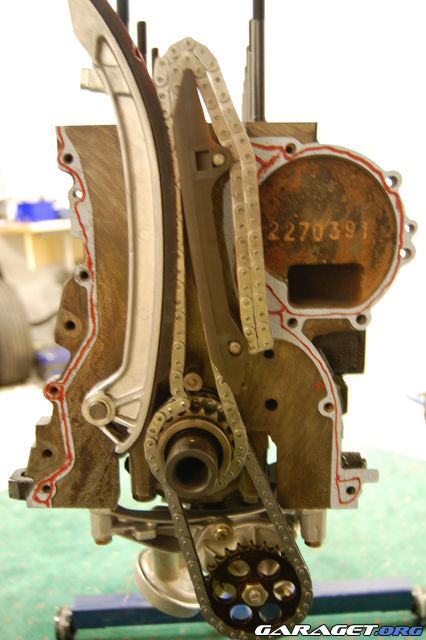

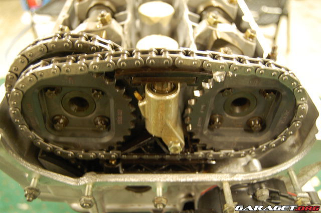

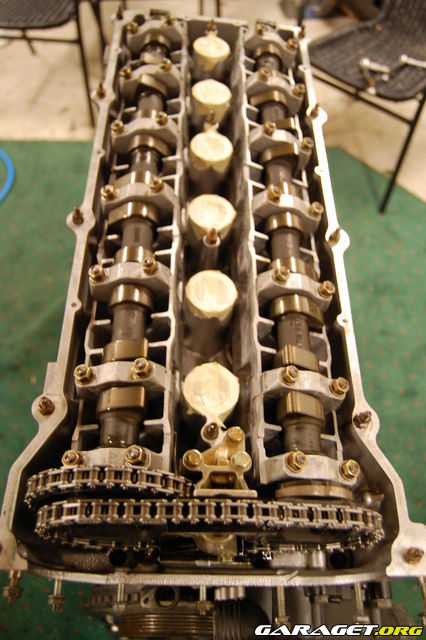

Avgaskammen på plats och även dom nya racingkamkedjorna påhängda
https://www1.garaget.org/gallery/archive/93443/1019091_1t159k.jpg
Nollat och klart smile
https://www1.garaget.org/gallery/archive/93443/1019092_helx9n.jpg
