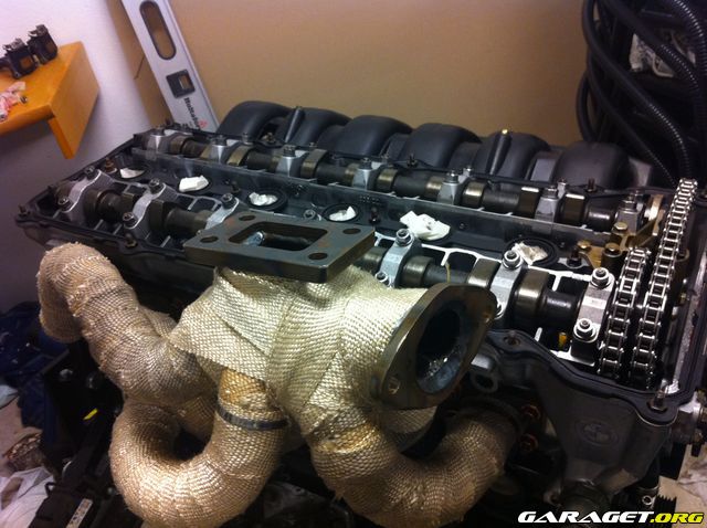

https://www1.garaget.org/gallery/archive/93443/1019115_7zcij1.jpg

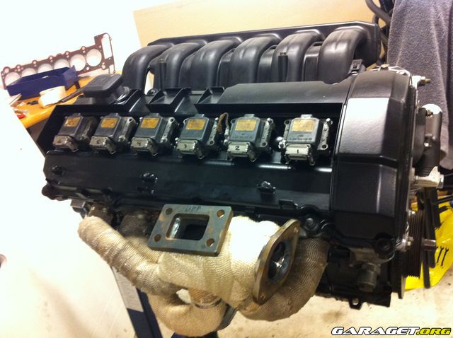

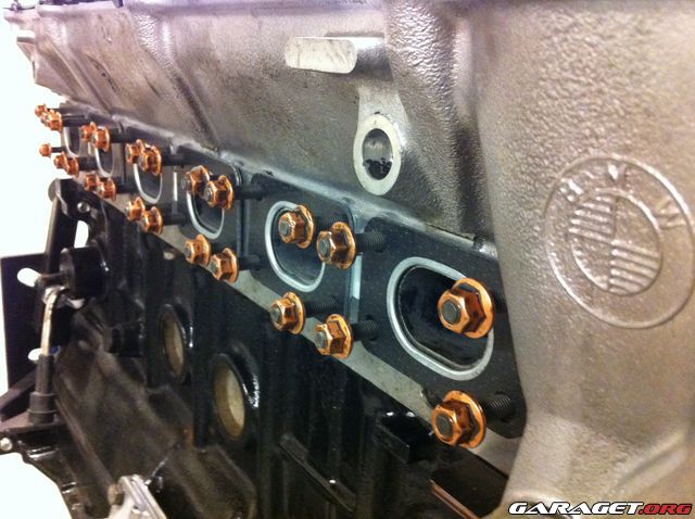

Nya m7 pinnbultar ocu muttrar till grenröret smile
https://www1.garaget.org/gallery/archive/93443/1019116_tv0mmf.jpg
https://www1.garaget.org/gallery/archive/93443/1019124_vtozu3.jpg

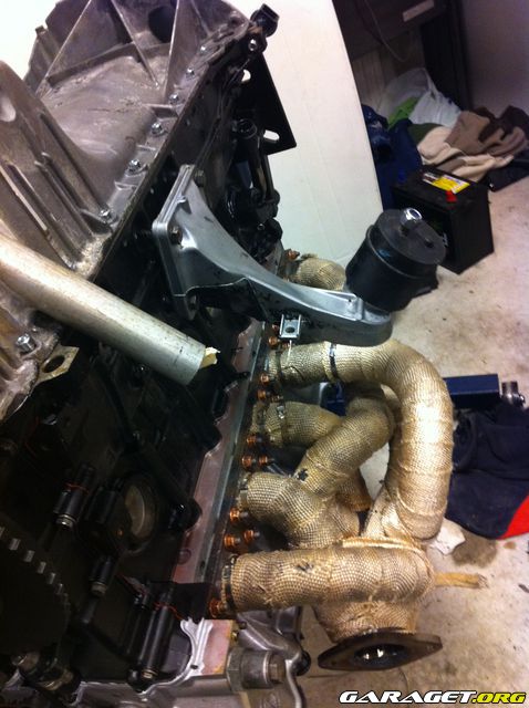

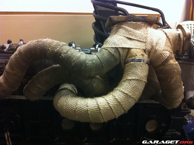

Grenröret med nya egentillverkade Flänsar och delvis omlindat smile
https://www1.garaget.org/gallery/archive/93443/1019104_hz6uyt.jpg
https://www1.garaget.org/gallery/archive/93443/1019107_rvzdb9.jpg

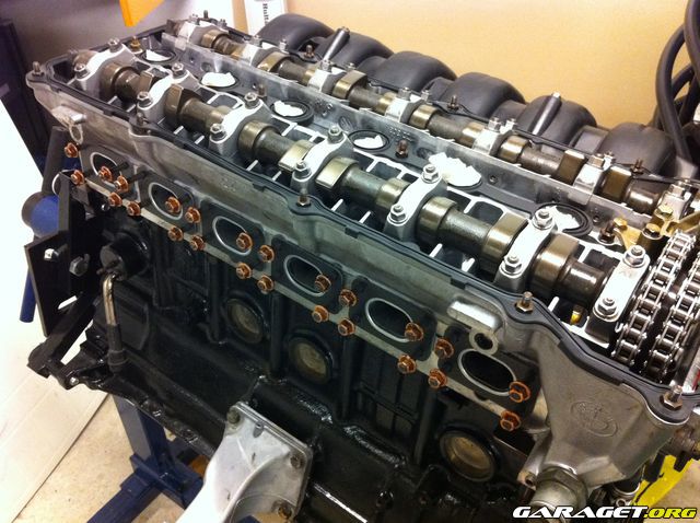

Ventilkåpan är blästrad och pulvrad i mattsvart smile  börjar äntligen likna en motor big_smile

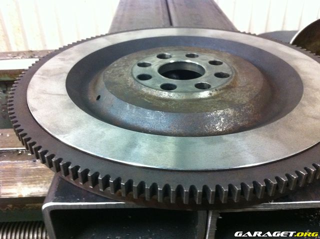

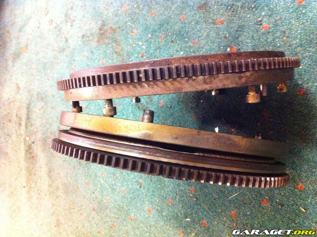

https://www1.garaget.org/gallery/archive/93443/1019117_0c607b.jpg Orginal M50 svänghjul vs M20 till höger..M20 svänghjulet som jag kommer använda mig av kommer lättas och bara precis svarvas av på anläggningsytan smile
https://www1.garaget.org/gallery/archive/93443/1019127_gnx6qk.jpg
insidan av svänghjulet mot blocket svarvas av då det annars tar emot..den svarvade ytan var ca 20-25mm hög

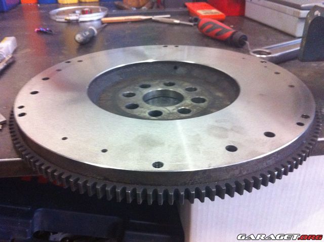

https://www1.garaget.org/gallery/archive/93443/1019128_mg08f6.jpg
https://www1.garaget.org/gallery/archive/93443/1019129_0yzu1l.jpg
Som nytt smile
Tack till min pappa som hjälpte mig!

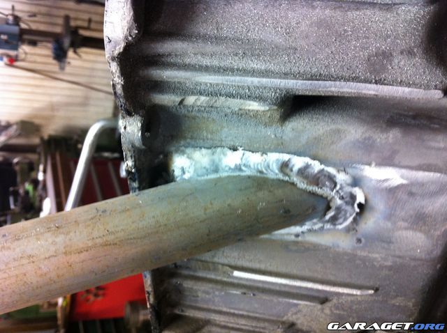

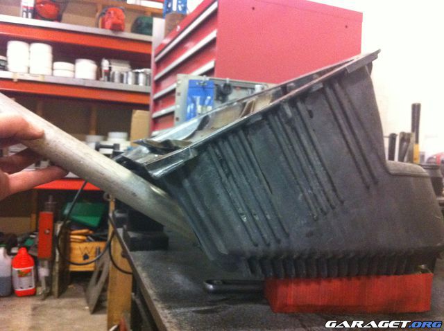

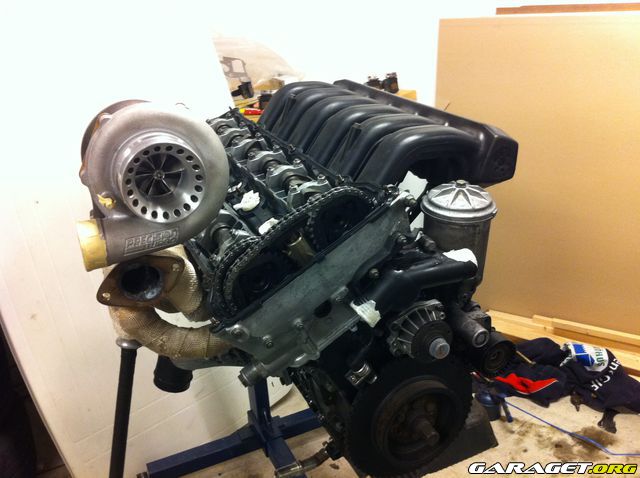

https://www1.garaget.org/gallery/archive/93443/1019125_tvzzvr.jpg Returen från turbon byggs på sumpen..
https://www1.garaget.org/gallery/archive/93443/1019135_1kw7pu.jpg
Tack till Lasse på Stålmarcks Mekaniska för fin svetsning och tack till Micke för ett fint alurör som är 22m invändigt wink

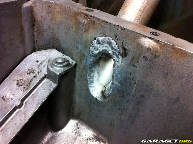

https://www1.garaget.org/gallery/archive/93443/1019134_c54h28.jpg
Insidan, fyllde även igen ett befintligt hål i ovankant som fanns där sedan tidigare.

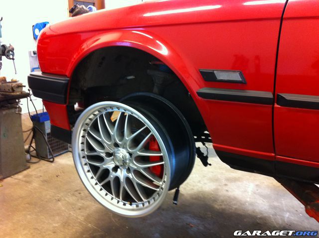

https://www1.garaget.org/gallery/archive/93443/1019141_8mngk5.jpg
Fälgar inhandlade big_smile 18" ET20 8,5" breda..kom gärna med förslag på om jag ska ha dom som dom är eller om jag ska pulverlacka dom svarta eller något ?smile Lägg märke till 5 bult  smile

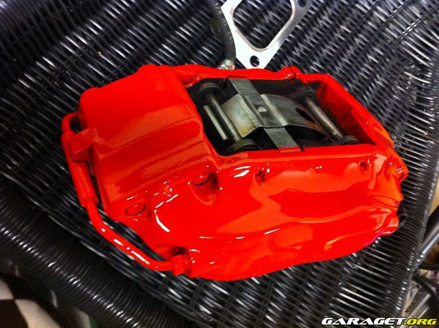

https://www1.garaget.org/gallery/archive/93443/1019123_g6xi4o.jpg

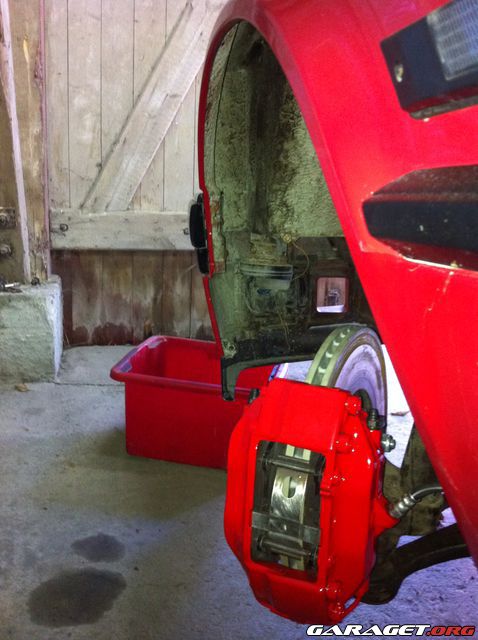

4-kolvs brembo-ok nymålade med färg från mekonomen..blev helt ok! brembologgor i vitt ska beställas..
Tror att oken kommer från en Evo6 från början ej säker.

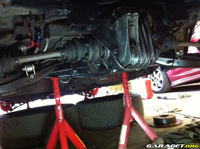

https://www1.garaget.org/gallery/archive/93443/1019143_7mao35.jpg

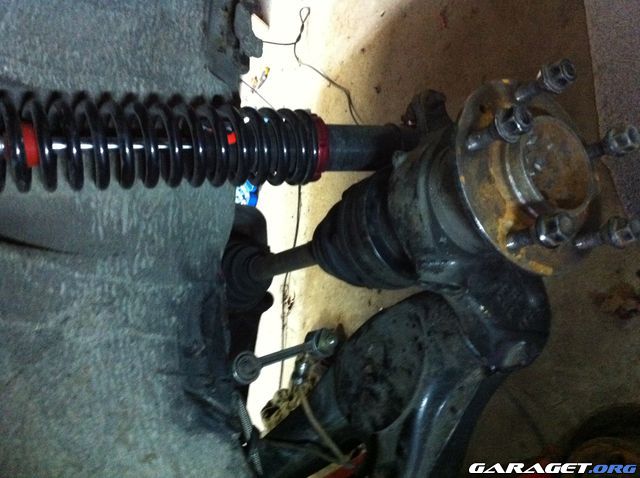

AVO coilivers från PPF och nav från en e34 5 bult..lite mörk bild..
https://www1.garaget.org/gallery/archive/93443/1019146_e7lj15.jpg

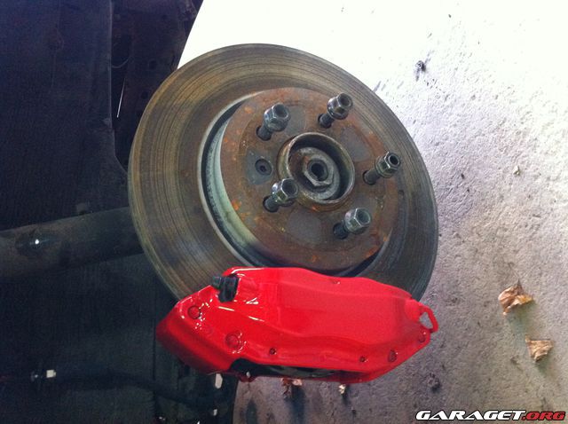

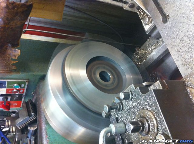

325mm skivor från en bmw 330 e46..köpta nya på mekonomen. Muttern till naven fram är specialfräst i en CNC fräs.
https://www1.garaget.org/gallery/archive/93443/1019147_4iof89.jpg
Skivorna fram är svarvade på insidan för det ska gå fritt från styrlederna då an svänger max..Sitter en styrväxel från en M3 e36 3.0..tror man svänger 2,5 varv med denna istället för 4,5 med org smile måste vid drifting wink

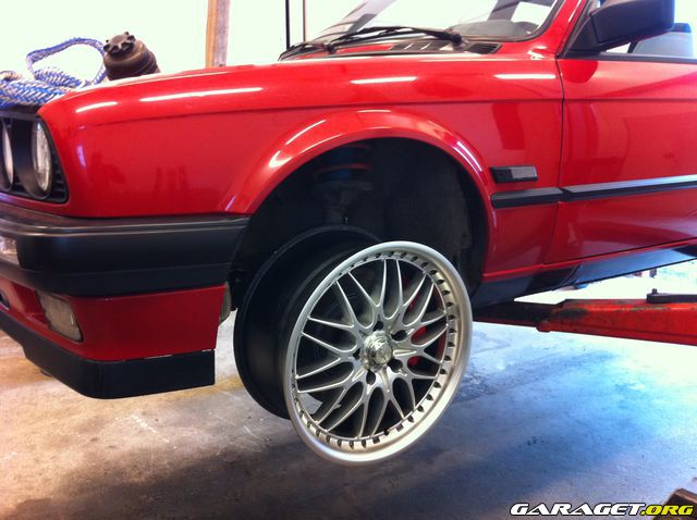

Ok och fälgar på! tycks?

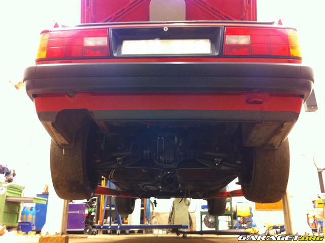

https://www1.garaget.org/gallery/archive/93443/1019148_anu7dp.jpg
Också den maffiga skottsäkra bakvagnen..för er som vill veta hur den är uppbyggd så står det i början av tråden. smile
