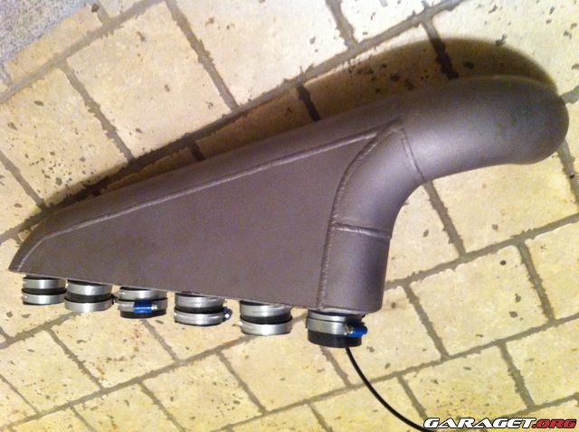

https://www1.garaget.org/gallery/archive/93443/1019464_2kiyvm.jpg
Idag kom ett MKT efterlängtat paket från bussgods! big_smile Kan säga att detta var inget planerat köp utan ett impulsköp tongue Ledsen för den kassa bildkvaliten! ska lägga upp bättre!
https://www1.garaget.org/gallery/archive/93443/1019466_791ksi.jpg
Gillar färgen endå men tycker ni jag ska behålla den i den färgen eller ska jag polera hela? smile ge förslag smile

Whoop!!! Detta kommer ble fett! wink  Ska du polera andra saker? gör då det med insuget också!smile
1 067 Inlägg
16 november 2010
Okej nja detta året kommer det mesta bli rätt så diskret rätt mkt svart! Nästa år igen däremot är jag sugen på att ge allt en helpolering och köra svart siliconslang till det.. smile

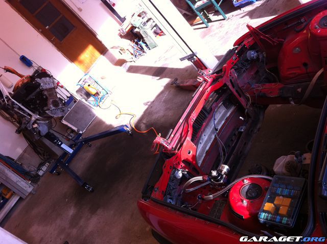

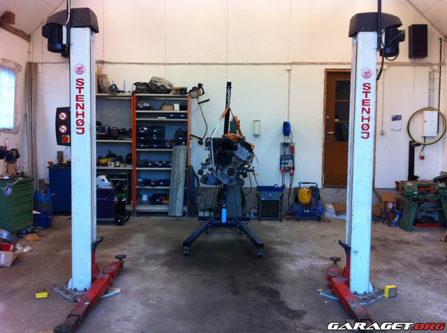

https://www1.garaget.org/gallery/archive/93443/1019804_36672p.jpg
Dags för flytt av motorn då det börjar bli dags att hänga i den för första gången för att se hur allt passar  wink

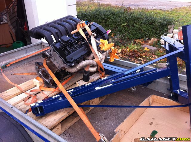

Nyinköpta motorlyften får och följa med på ett hörn smile
https://www1.garaget.org/gallery/archive/93443/1019153_tgr97t.jpg
Såå nu fattas bara en kaross! big_smile

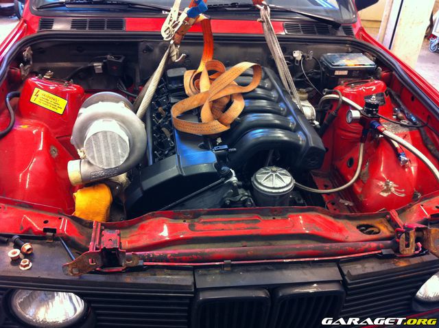

https://www1.garaget.org/gallery/archive/93443/1019806_wfrl84.jpg
Lagom spänd var man om den skulle gå ner...
https://www1.garaget.org/gallery/archive/93443/1019807_hfyy93.jpg
Efter lite lirkande inser jag att det aldrig kommer gå fritt för grenröret...fråga mig inte vad killen tänkt på när han byggde grenröret..det skulle tydligen vara byggt för m50lut= e36 motorfästen&535 motorkuddar. Hade nog varit bättre ämnad för M20 lut då motorn är lite mer upprättad..men eftersom jag vill köra på M50 så fick det bli vinkelslipen och haka ur litegrann i karossen och vips så trilla den i efter några timmars arbete..Blev en del kliande i huvudet ang motorkuddarna vilket håll dom skulle va på osv..men till slut gick det och motorn var på plats!
https://www1.garaget.org/gallery/archive/93443/1019810_4lan2n.jpg big_smile
https://www1.garaget.org/gallery/archive/93443/1019808_vvsrjc.jpg
Har tyvärr ingen bild vid grenröret men ska fixa..men man ser bara här hur tight det är wink
Någon här som har någon aning om hur mkt motorn rör sig sen mest så man vet hur mkt man ska frigöra mellan grenrör och kaross?

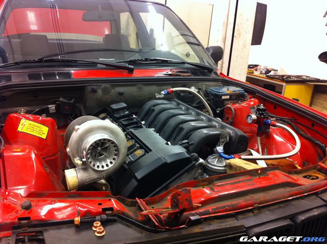

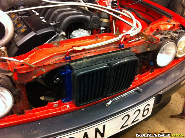

https://www1.garaget.org/gallery/archive/93443/1019813_eoi75m.jpg

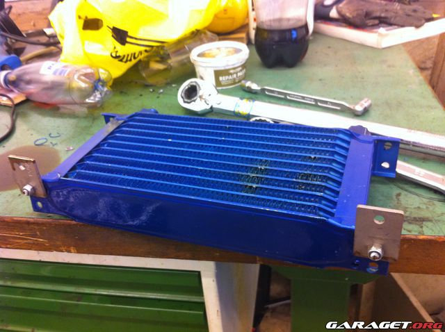

Tanken är nu att få klart allting under huven som behöver göras när motorn ligger i! Vilket är att få all kylning på plats, Oljekylaren ,Griffinkylaren och intercoolern! samt kapa orginalinsug och passa in det nya plenumet inkl få klart alla tryckrör, spjällhus ska svetsas fast på plenum vet fortfarande inte om jag ska använda org (76mm) eller köpa ett nytt på KL-racing antingen 80 eller 90mm..Returen ska dras på ett lämpligt ställe där det inte är förvarmt. Sen kommer motorn lyftas ur igen och Burbygget ska påbörjas, all inredning ska ut och Racing helbur från finess ska i kommer passa till och loppa allt sen kommer Lasse på Stålmarcks Mekaniska ta över och Svetsa allt! Tanken är att bygga ihop buren med fjäderbenstornen fram.
Så ser det ut just nu så nu ska jag börja få dit oljekylaren som jag valt placera bakom "njurarna" med anslutningarna upp där orginalfästet till motorhuven satt.. Har gjort 2 små fina fästen i rostfritt. smile kommer använda mig av 2 snabbfäste där fram och använda orginalfästet bak för att lätt kunna plocka av huven då den är så mycket ivägen orginal. smile

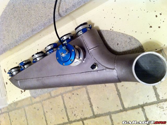

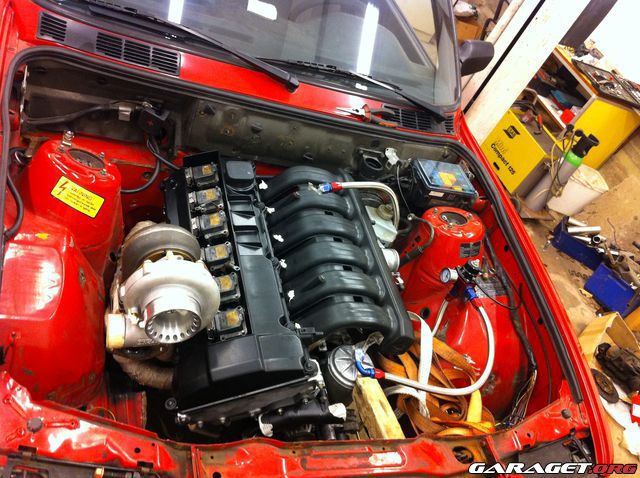

https://www1.garaget.org/gallery/archive/93443/1019815_pl39jr.jpg
Såhär blev det till slut smile

Fan vad kul det är när man ser folk som bygger så seriöst, med fin finish, tanke på detaljer och att det går någorlunda fort i bygget, ett stort plus i kanten till dig mannen! smile
Följer med höga förväntningar!

Gott mos! dock är du riktigt sjuk med det plenumet! big_smile så jävla naaaaajs. E det i alu eller? smile

hehe tongue ja det är i alu! mätte upp det och är ca 6mm i godset så är riktigt kraftigt smile Karl som jag köpte karossen av har själv loppat ihop det sedan har han lämnat det till en licenssvetsare på ett kärnkraftverk så svetsarna är verkligen perfekta! 4" in så hade suttit fint med ett 90mm spjällhus där.. får se vad tomten kommer med big_smile

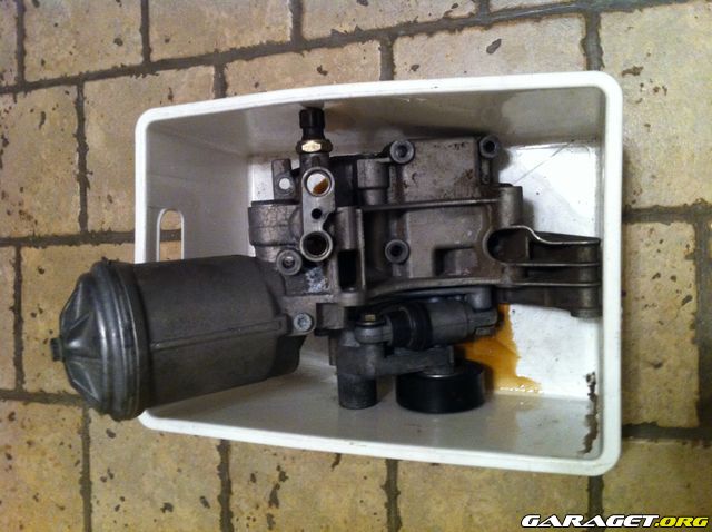

I 3 månader har jag försökt få tag på ett Oljefilterhus från en S50(M3)! och en sånn här torsdagkväll kl10 på kvällen får man ett erbjudande om ett! det var bara att sätta sig i bilen och köra 10mil turretur big_smile hehe
För er som inte vet varför jag vill ha ett från en S50 så är det för att jag ska kunna koppla in oljekylningen då det sitter orginal på M3. Sen är det är termostatstyrt.
Hade gått att modifiera orginalet men då har man ju kylning från det att man startar motorn och det är inte ett + direkt..Låg inne på PPF och han hade fått 8st intresserade på 1 dag..lyckligt lottad! smile
https://www1.garaget.org/gallery/archive/93443/1020211_z36uy7.jpg
Lite skitigt ska tvättas av och sedan svetsas på nipplar till ANkopplingarna från Oljekylaren! och även ta matning till turbon smile
