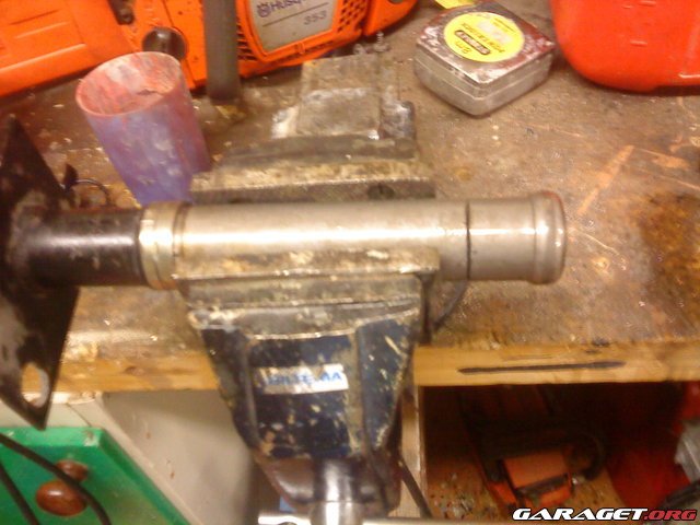

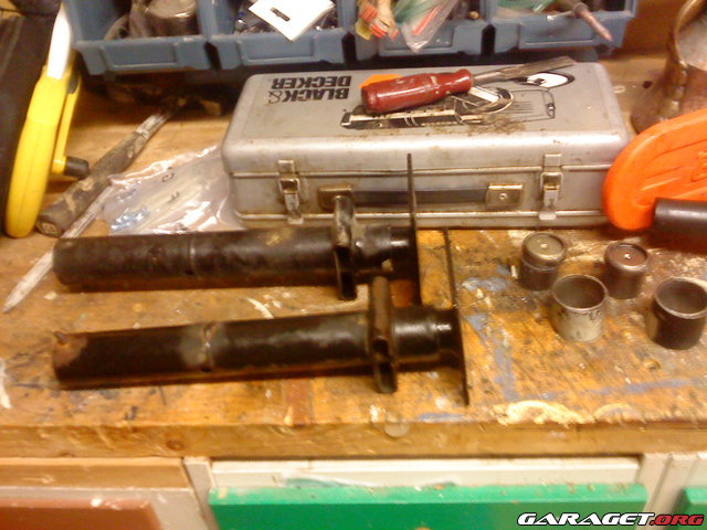

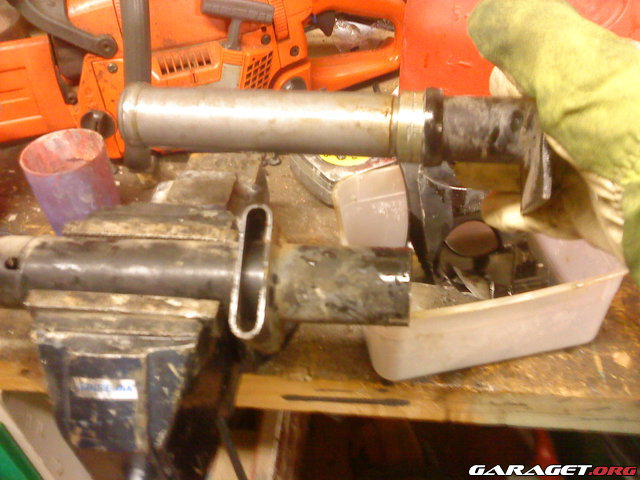

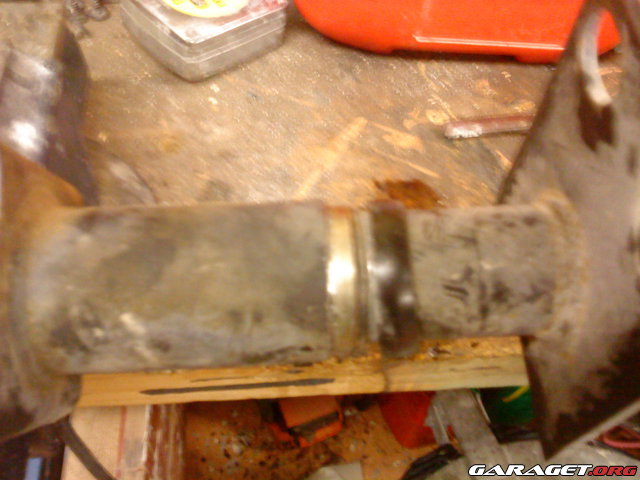

Tjenna, har nu kortat krockdämparna på ett väldigt smart sett tycker jag, sett att många bara kapar rätt av och svettsar ihop.
Men så här gjorde jag:
https://www1.garaget.org/gallery/images/61/60451/60451-f9a450c53d09669d98394f8e1a1fdc54.jpg
Kapa av en ring runt "första" lagret av dämparna. Så du sedan kan dra ur "kolven"
https://www1.garaget.org/gallery/images/61/60451/60451-d977304e64c8bcbba5a648e973631dd2.jpg
Dra ur "kolven"
https://www1.garaget.org/gallery/images/61/60451/60451-8b0c556e88a539f045bb7f1ea3b6e773.jpg
Kapa av botten på kolven, och kapa sedan av lika mycket från höljet som de satt i.
https://www1.garaget.org/gallery/images/61/60451/60451-9665f9eee814e694514d2cc6ac28aadf.jpg
KLART smile
De smarta med att göra så här är ju att man slipper mäta och kapa om en massa och hålla på, eftersom du kan dra in och ut den som du vill.
Sätt fast den på bilen och dra sedan ut den så de blir perfekt mot krockbalken, punkta fast, sen svettsa smile
en grej till, slå eller borra ett litet hål i toppen innan du börjar kapa, kommer ut någon gas, och sen en jäkla massa olja av något slag som inte luktar speciellt nyttigt (munskydd)

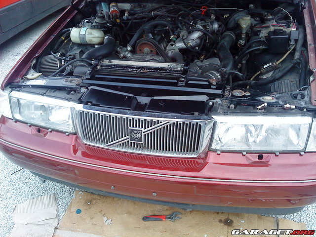

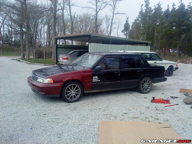

4 maj 2011

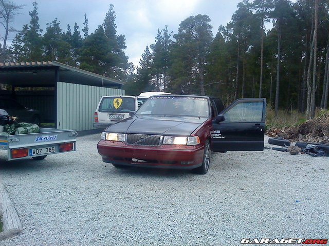

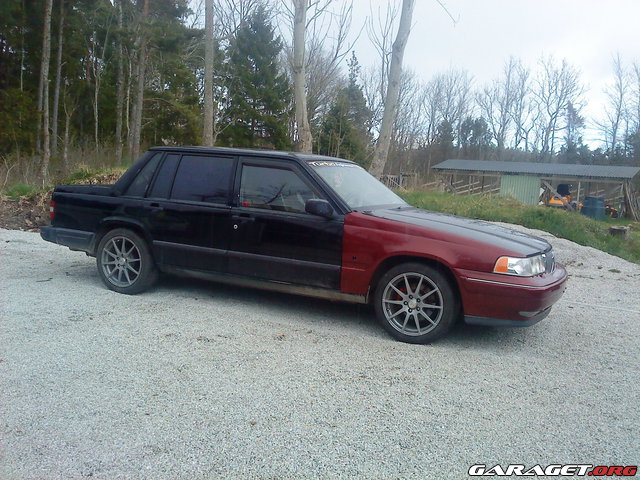

Tjenna, uppdajt igen, idag så har jag fäst upp sidorna av stötfångaren, men sen insåg jag att det är nog bäst att försöka få dit dom med skenorna som dom egentligen ska sitta med, så jag beställde två stycken då jag inte fick med dom när jag köpte fronten, hoppas de är bolt on sen tongue
Slog oxå emellan med att byta hjul på den så man slipper se dom tråkiga vinterdojerna.
Sen kopplade jag in ljusen och de var då lättare än jag trodde, gick snabbt och funkar klockrent.
Hoppas besiktingen den 20e Maj tycker lika smile
Så de är faktiskt inte mycket kvar nu, plasten som ska sitta över kylaren och de ska jag få dit på något sett, lite pyssel då den är för hög om man bara skruvar dit den nu.
Svettsningen av hörnen sparar jag till sist som ni kanske insätt.
Lite bilder från dagen då:
https://www1.garaget.org/gallery/images/61/60451/60451-820830bb1b849a0acabe710832fdeef1.jpg
https://www1.garaget.org/gallery/images/61/60451/60451-8e01a85596ab9115bf8aee4b3b7f7dac.jpg
https://www1.garaget.org/gallery/images/61/60451/60451-1e82f04af7863d5ee0b7fb4e5c0f5327.jpg

Blir ju förbaskat bra hörru!
Sänkas 5-10cm runt om minst wink
Ett par större fälgar hade ju varit ngt också, men självklart ser dessa grymt bra ut på kärran också smile))
Lycka till med resten så ses vi på vägarna snart? ;D

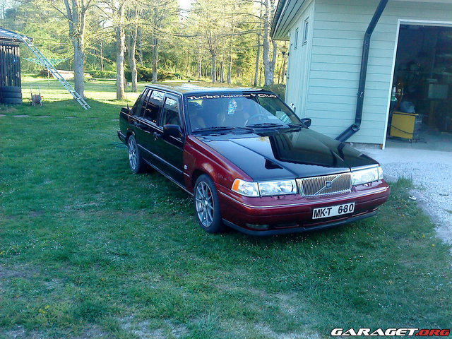

Tjenna, ett tag sen jag uppdaterade men de mesta som hänt syns inte på bild så har inte varit sån stor ide :p
Men idag besiktade jag, var nervös innan men de gick skit bra, de enda va en broms slang bak som fått en "blåsa" så den fick jag ombes på, aja rätt lugnt smile
Gubben verkade inte ens märka att jag bytt front :p
Man kan ju nu säga att fronten är klar, men nu ska ju allt av igen och slipas ner sen blire svart smile
Kunde dock inte hålla men från att glida lite på stan ikväll så vafan.
Lite bilder har jag tagit iaf.
https://www1.garaget.org/gallery/images/61/60451/60451-9c9b3a6e3e977b6cd463ba37889a5ecd.jpg
Fått dit plasten mellan kylare och grill.
https://www1.garaget.org/gallery/images/61/60451/60451-4a59be63d2695513665c9fcc801cbc83.jpg
