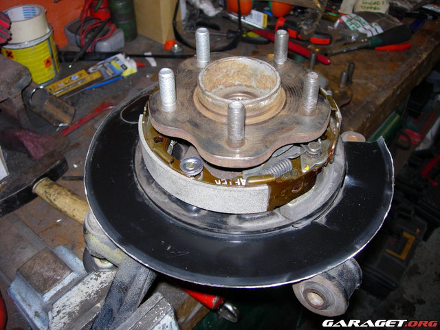

Här är all monterat med nya handbromsbackar och tillbehör. För att få på R32 GTR skivan så är man tvungen att kapa bort kanten på bromskölden. Det är den som ligger framför på bilden.
Ser inte så tokigt ut det här! smile Lär ju slå originalet med hästlängder! cool big_smile

JDMCRAZE: Bromsarna är helt bolt on kan man säga. Det enda som behövs göras är att kapa kanten på bromsskölden (Se även bild nedan) Sen så passar skivor och ok rakt på.
Även handbromsen funkar så det är inget speciellt man behöver fixa heller.
Kör man 4-bult så får man visserligen borra om skivorna då.. men det är nog det enda ja kommer på. smile
Väldigt praktiskt iaf får man säga! Man får ju bra mycket bättre bromsar till bra pris. smile

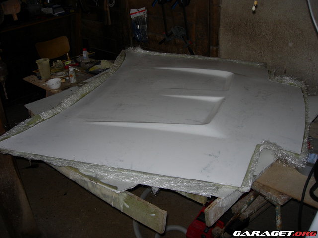

persson-89: Yes! Den passar rakt på! smile Inga prob. Jo, funderade lite på det ett tag, men ja väntade med det. Jo, den väger fint mycket alltså.
Jag köpte faktiskt på mig formar för huv och baklucka till S13 i höstas här från Custommania när dom hade lite utförsäljning. Så om ja ångrar mig och vill ha det lite lättare så är det bara att skrida till verket! wink hehe.
Gjöt faktiskt en skalhuv med den formen för huven till ett projekt här i Karlstad i helgen. smile
Här är en bild på den. Ej renkapad än dock..
https://www1.garaget.org/gallery/images/71/70076/70076-3a1d45dced14f90112040618117d194f.jpg
