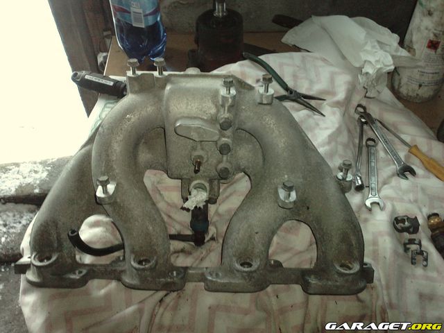

Hallå!! blev lite skruving idag också smile
https://www1.garaget.org/gallery/archive/126898/1035235_44hjmf.jpg
Insuget helt rensat skall få sig en rejäl tvätt och puttsning!

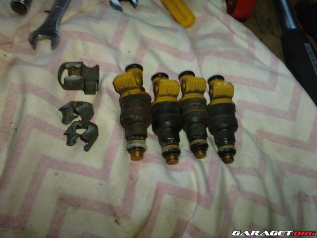

Spridarna som satt utav bara he*vete tongue

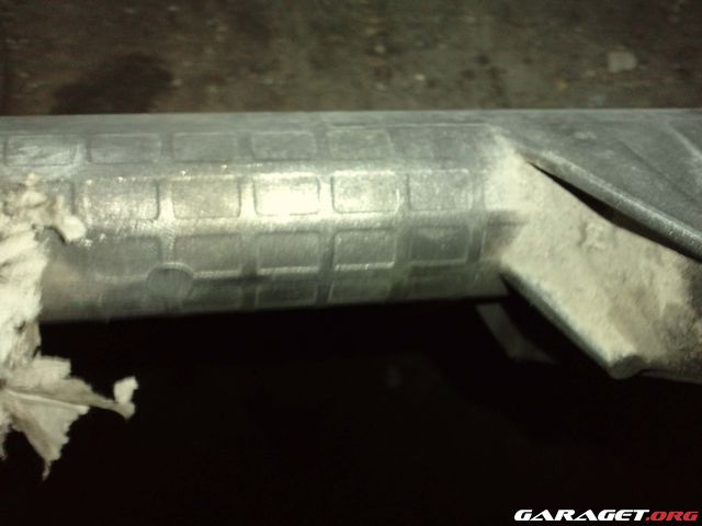

Styrväxeln efter lite snabbputsning med stållborsten!
Så nu dröjer det nog innan nästa update wink

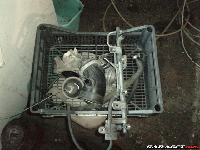

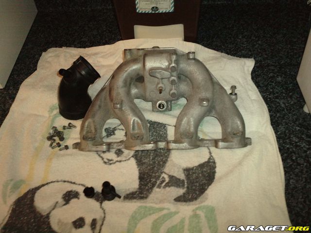

Slår på stort och ger er en update idag också wink
https://www1.garaget.org/gallery/archive/126898/1035829_3yd59m.jpg
Tvättat insuge, insugs röret och lite små saker idag!

Ser ut att gå bra för dig i alla fall smile Ska du bara göra rent insuget från dret å montera tillbaks det på toppen? Lr ska du fixa nåt mer med det??
Oavsett vad, så skulle jag i alla fall se över så att insugs kanlerna på toppen och insuget matchar innan du monterar tillbaks det. För att inte få några restriktioner t;ex ifall insugets kanaler är större än på toppen, får du ju en "vägg" som bromsar flödet lite grann å kan skapa "dumma" virvlar.

Ja det beror på skall köpa stålborstar till borrmaskinen idag och köra av det, sen efter det tar jag ev och putsar med lite autosol! får se ifall far min köper ett blästerskåp så kanske jag tar och glasblästrar och klarlackar insuget!
Yes! skall ju regga med b230fk/ft har jag tänkt så då får det bli en tommy luhr topp wink så då lär man få fila lite i insuget tongue
629 Inlägg
4 januari 2011
A ok, jo ett blästerskåp är otroligt gött å ha, så jävla störande å blästra utan. Sprutar överallt å så kan man inte återvinna lika mycket av sanden sena.
Å fan, slår på stort med andra ord hehe wink Testa å gå på B230E insug lr 16v insug med B230F flänsen. Så kommer du få ett litet trevligare insug också. Fast det är ju ej ett måste dock smile

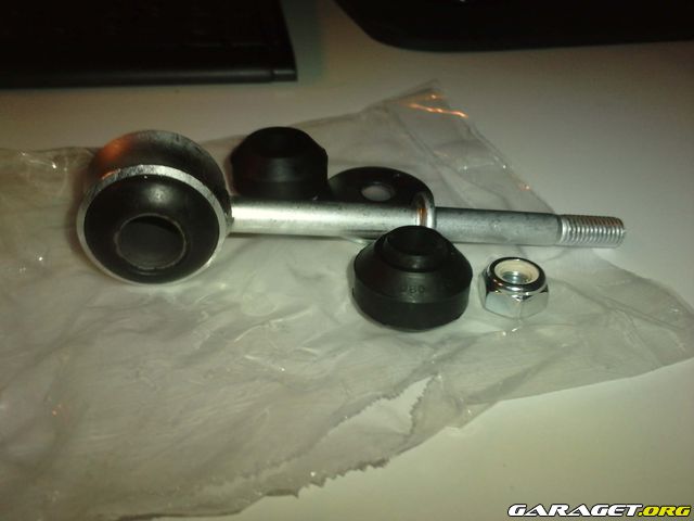

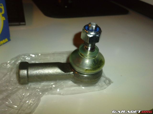

4 januari 2011

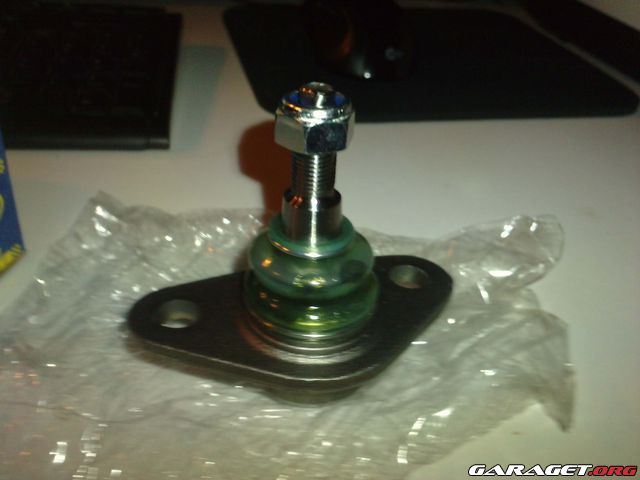

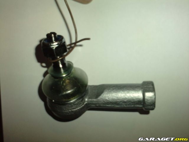

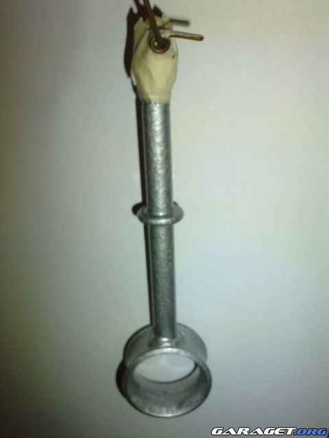

updäjt!!
https://www1.garaget.org/gallery/archive/126898/1036083_2tlzrs.jpg
https://www1.garaget.org/gallery/archive/126898/1036084_ekgntm.jpg
https://www1.garaget.org/gallery/archive/126898/1036086_tjcl0o.jpg
https://www1.garaget.org/gallery/archive/126898/1036087_mufp0r.jpg

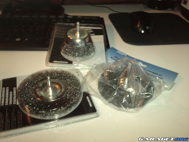

Se där ja big_smile Då har man kommit hem från biltema då och allt man skulle ha fanns också tongue Skall ta och målla alla detaljer med silvrig hammarlack! kommer nog bli smarrit med silvrig k-hämmare/stbstag styrleder mm sen resten svart!

Nu på morgonen har jag pressat ur bussningarna ur stbstagen gick för jävla fint! trodde jag skulle behöva en press men det gick fint med skruvstädet big_smile Pappa hadde även färg undangömd här hemma roll så får bli målning lite senare!

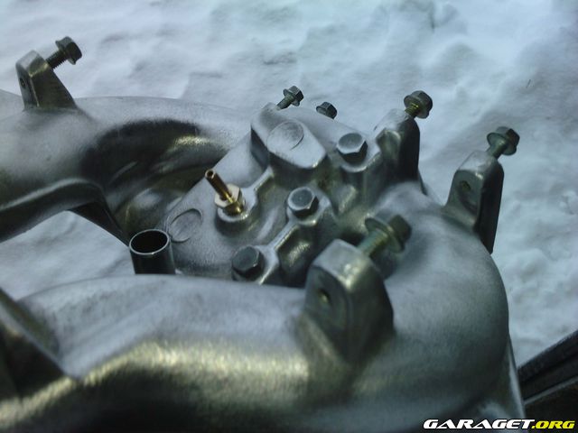

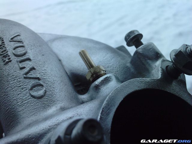

8 januari 2011
#59
Nu har jag putsat upp insuget, blev riktigt bra om jag få säga det själv tongue bara på ett ställe jag inte kom åt riktigt men det kan jag leva med!
