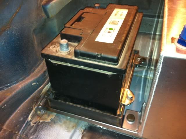

Tycker också att det såg ut som fröken-konsoller till batteriet..
Håller det där om man klotar?

Tror inte det är  krav på det då batteriet sitter i ett avskiljt utrymme, men jag tänker på förarens säkerhet samt att det sitter precis intill tanken..... OM det händer något.
& så de små blecken du satt som batterihållare, sätt mkt hellre ett hålband runt hela batteriet. smile

Har fixat bild på hur fästet ser ut så ska ni få se att det inte är så klent wink
Men det sitter alltså stenhårt, är det något som går sönder är det i så fall plasten i batteriet som spricker för att det ska släppa. Pluspolen kommer täckas ordentligt förstås för säkerhet, kanske ordna ett lock för hela batteriet om vi kommer över något bra
