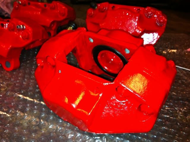

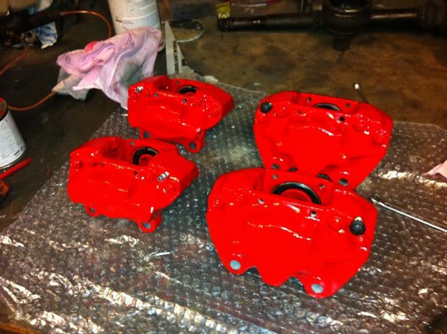

Ja då var helgens arbete avklarat... Hänt lite grann i alla fall wink
Nu är alla fyra oken målade och ihopmonterade big_smile

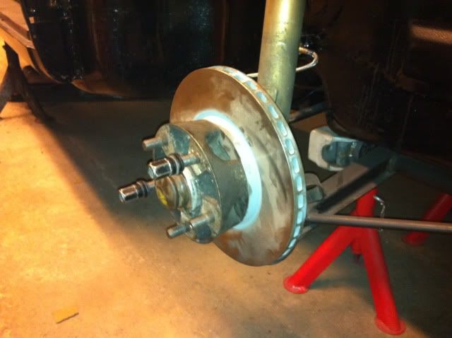

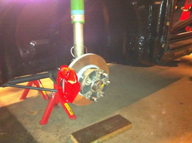

Sen har jag pillat dit framskivorna nu också. Nya runtom förstås! De är lite speciellt med skivorna fram just på gamla 911:or, eftersom man måste plocka av hela navet och skruva dit skivan från baksidan...
http://i446.photobucket.com/albums/qq190/bensinskalle/RX%20porsche/IMG_0317.jpg

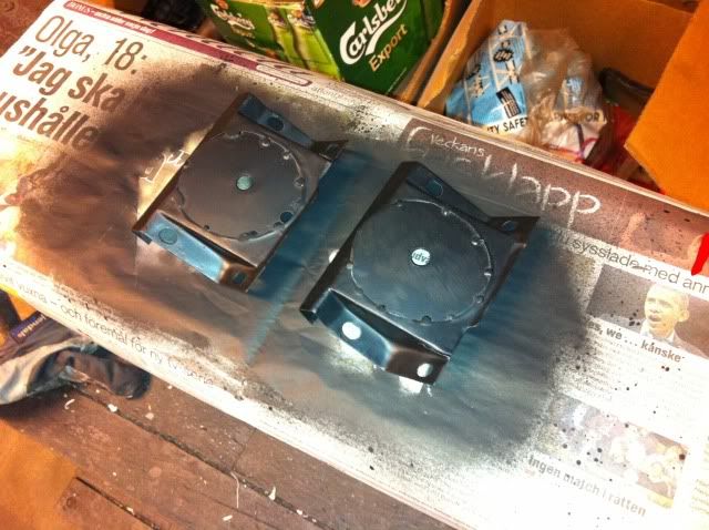

Lagt igen ett par plåtar till motorn också. Ska gå värmeslangar igenom de "före detta" hålen, men värmeslangar behövs inte på en räserbil, så det var lika bra att lägga igen hålen så det inte drar upp skit och annat på fel ställa
http://i446.photobucket.com/albums/qq190/bensinskalle/RX%20porsche/IMG_0316.jpg
Kan ju inte påstå att de blev snyggt, och jag vettefan va de va för plåt jag svetsade i, men de håller ihop i alla fall ^^

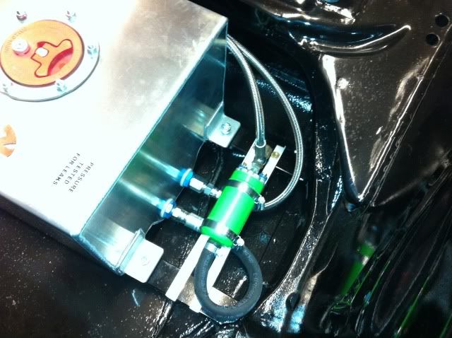

Farsan har monterat soppapumpen och dragit soppaslangarna nu också så de är klarrt wink

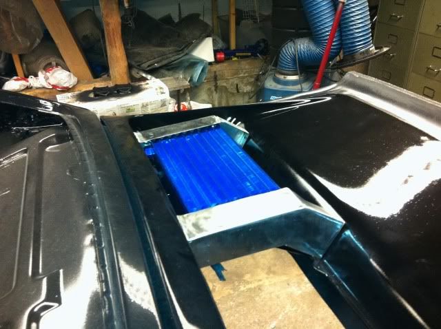

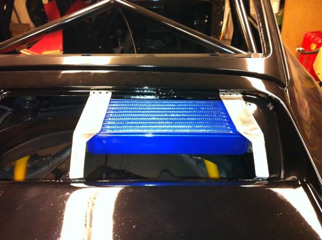

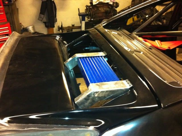

Och nu till helgens största insats... Har börjat knåpa ihop fästet till oljekylaren.
http://i446.photobucket.com/albums/qq190/bensinskalle/RX%20porsche/IMG_0318.jpg
Blir en riktig rövarvariant men de ska nog funka. Egentligen ska det ju gå rör vid tröskeln fram till fronten, men de blir ju onödig vikt och lite riskabelt att ha dom där roll... Så de blev att sätta dit den i luckan istället.
http://i446.photobucket.com/albums/qq190/bensinskalle/RX%20porsche/IMG_0315.jpg
Själva fästena är i princip klara, bara att borra och skruva fast i plasten. Sen ska det på ett litet scoop förstås wink
http://i446.photobucket.com/albums/qq190/bensinskalle/RX%20porsche/IMG_0314.jpg

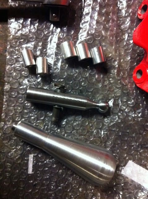

I tordags, igår med andra ord, var vi lediga från skolan då lärarna skulle gå kurs på en ny fräs i verkstan, så då passade jag på att snylta lite på en svarv ^^
http://i446.photobucket.com/albums/qq190/bensinskalle/RX%20porsche/IMG_0332.jpg

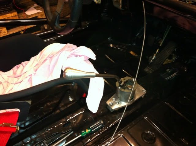

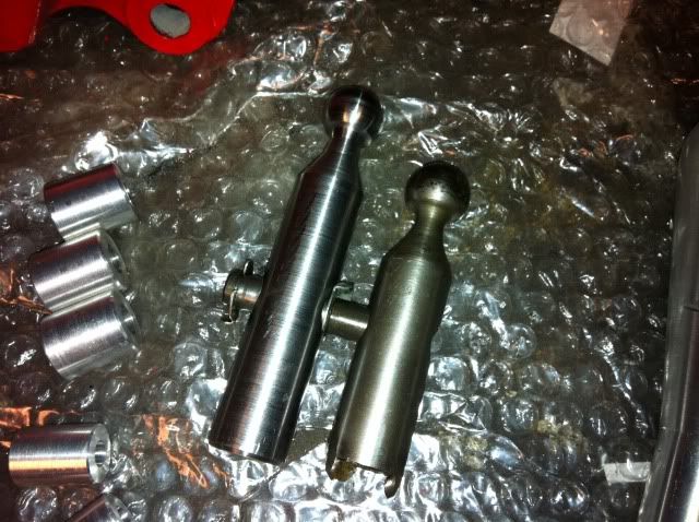

Svarvade till en växelspaksknopp i aluminium. Hade svårt att komma på någon form men jag tror det ska fungera som det blev. Jag kände inte för att bara göra en knopp, utan det blev ett koniskt skaft också så man har lite att ta i.
Sen svarvade jag till en m12 bult att svetsa på växelspaksskaftet, som knoppen ska gängas dit på.

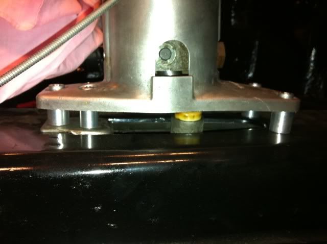

Har gått och lurat på en till grej till växelspaken, och de är shortshift. Original får man kasta runt spaken flera meter känns de som, så jag passade på att tillverka lite delar så jag ska kunna bygga om spaken. Svarvade till distanser som man höjer upp hela spakkonsollen med, och sedan en ny, längre växelförare ( eller vad man ska kalla den ), för själva "utväxlingen"
http://i446.photobucket.com/albums/qq190/bensinskalle/RX%20porsche/IMG_0333.jpg
Där ser ni skillnaden i längd på den nya och den gamla wink Svarvade skaftet manuellt men kulan fick jag låna en cnc fräs och köra eftersom den ska vara ganska exakt i radien
http://i446.photobucket.com/albums/qq190/bensinskalle/RX%20porsche/IMG_0337.jpg
Så ska distanserna sitta. Dom krävs för att lyfta upp konsollen så att man kan förlänga växelföraren.
http://i446.photobucket.com/albums/qq190/bensinskalle/RX%20porsche/IMG_0338.jpg
Pilla dit knoppen på prov.
Växellådan måste upp och kopplas in för att testa vart lägena hamnar så jag vet hur spaken kommer röra sig innan jag kan göra något mer med den...

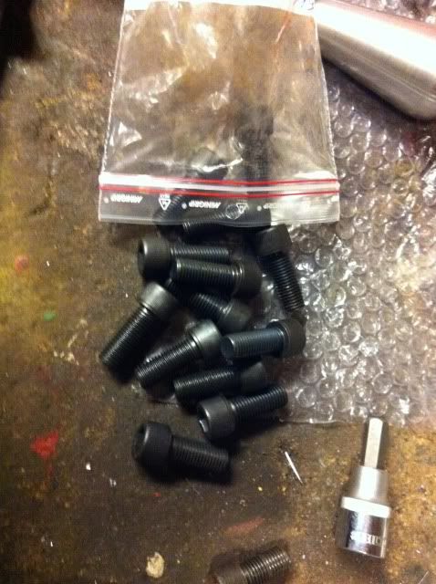

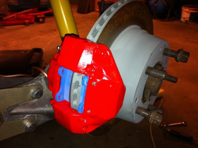

Med skruvarna hemma passade jag på att skruva dit oken också
http://i446.photobucket.com/albums/qq190/bensinskalle/RX%20porsche/IMG_0334.jpg

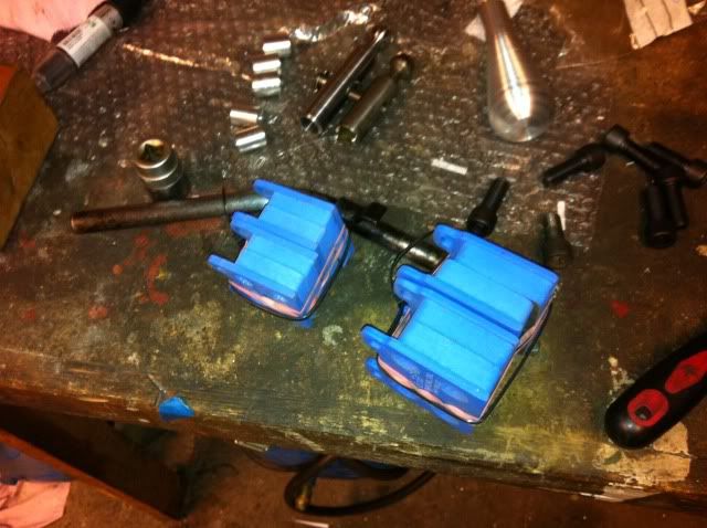

Nya belägg wink
http://i446.photobucket.com/albums/qq190/bensinskalle/RX%20porsche/IMG_0335.jpg
Tyvärr var beläggen till framoken för tjocka (!) så de passade inte..... Men dom gled i bak i alla fall

Fasen vad lustigt det såg ut med blåa bromsklossar. Är dem så från fabrik eller har du lackat dem?
P o r s c h e
1 700 Inlägg
12 februari 2011
#137
Helt original så från fabrik, ingen aning om fabrikat.
De är kanske "bluestuff", samma tillverkare som till "greenstuff" och "redstuff" (lol)
Jag gissar på att det är blåa Pagid belägg..
Dubbla Webrar är ljuv musik i mina öron!!
Projekttråd! http://www.garaget.org/forum/viewtopic. … 69&p=1
P o r s c h e
1 700 Inlägg
12 februari 2011
#139
Ah de stämmer nog, pagid låter bekant...
Finns tydligen exakt likadana fast några millimeter tunnare som ska passa i alla fall, så några sådana borde vara på väg hitåt
