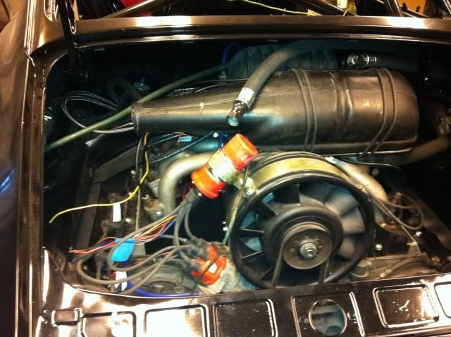

Liten mini update...
Vi gjorde äntligen ett ryck igår, motorn är nu isatt igen, förhoppningsvis "permanent" den här gången.
Jag passade på att göra en rolig liten upptäckt också innan vi lyfte tillbaka motorn... En ventilkåpa satt inte riktigt rätt, packningen fladdrade liksom omkring, så jag skruvade av kåpan för att kolla vad som var fel. Kåpan satt inte så bra eftersom det satt brickor mellan kåpan och toppen...? Sen gjorde jag en till trevlig upptäckt, det satt inte en enda mutter på kamaxelöverfallen, inte en enda. Kul om vi hade startat motorn utan muttrarna... Så jag fixade dit lite nya muttrar. Då kom ju misstankarna fram att det kanske saknas muttrar på fler ställen, de är ju tre ventilkåpor till på motorn... Jag öppnade den övre på andra sidan men där satt det i alla fall kvar muttrar...
Ska kolla de två nedre senare, men de är enkelt att komma åt underifrån när motorn är monterad så det får vänta, men de är ju alltid kul med såna här överaskningar roll Som sagt, hade ju säkert blivit bra om vi startat motorn...
Idag ska jag fortsätta montera motorn, gaslänkaget, koppling, växelspak osv. Sen saknas det bara lite el, oljeslangar och drivaxlar så kan vi kanske provstarta wink

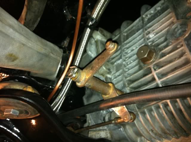

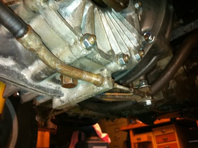

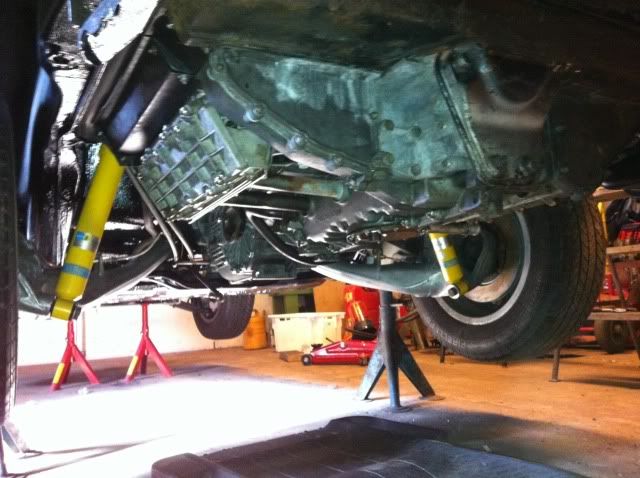

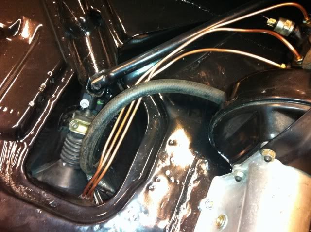

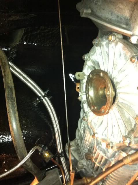

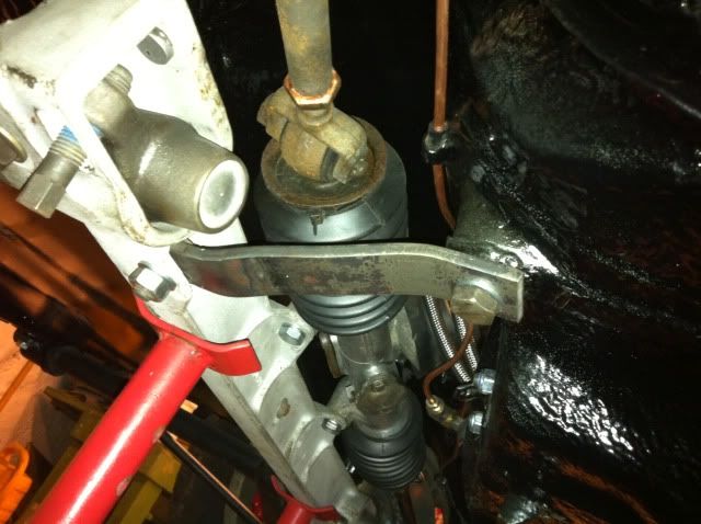

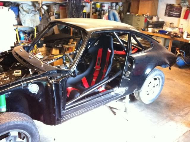

Lite "ordentlig" update nu då
Blev en tapper insats idag faktiskt, runt 8 timmar wink
Fixat kopplingen nu. I princip inget passade ju förstås. Hålet/ fästet för vajern i lådan var för litet, höljet var för kort, själva vajern verkade vara för kort och armen till kopplingen var liksom sne... Så jag fick ordna upp det först, tog väl död på större delen av dagen wink
Sen är gasshabraket ordnat nu också. Det saknades ett stag men det är ordnat nu. Glömde montera en hävarm på växellådan innan vi lyfte upp skiten i bilen, och de höll på att skita sig när jag skulle sätta dit den idag eftersom det sitter en bärarm precis ivägen. Men men de gick att lirka dit ändå om man lyfta upp bärarmen max med domkraft och plockade ur den inre bussningen wink
Sedan har jag tillverkat två stycken förstärkningsstag som sitter vid "framvagnsbalken". Farsan har varit upptagen på annat håll men han kom smygandes och monterade tändspolen och lite vacuumslangar till bromsservon bland annat, osv, etc....
Bilder:
http://i446.photobucket.com/albums/qq190/bensinskalle/RX%20porsche/IMG_0382.jpg
BilN uppe på pallbockarna igen
http://i446.photobucket.com/albums/qq190/bensinskalle/RX%20porsche/IMG_0381.jpg
Pannkakan sitter på plats igen
http://i446.photobucket.com/albums/qq190/bensinskalle/RX%20porsche/IMG_0383.jpg
http://i446.photobucket.com/albums/qq190/bensinskalle/RX%20porsche/IMG_0384.jpg
Tändspolen lite snyggt ditsatt wink
http://i446.photobucket.com/albums/qq190/bensinskalle/RX%20porsche/IMG_0388.jpg
Ena förstärkningsstaget
http://i446.photobucket.com/albums/qq190/bensinskalle/RX%20porsche/IMG_0389.jpg
Vacuumslangen till bromsservon
http://i446.photobucket.com/albums/qq190/bensinskalle/RX%20porsche/IMG_0386.jpg
Den där rackaren som var lite svår att få dit p.g.a. bärarmen wink
http://i446.photobucket.com/albums/qq190/bensinskalle/RX%20porsche/IMG_0391.jpg
Staget till gasen. Gjord av äkta svetstråd ( till gassvets ). Håller riktigt bra faktiskt, testade hållbarheten med lite stamptest på gaspedalen och mitt fina stag höll superbra, men ett annat stag vek sig istället wink
http://i446.photobucket.com/albums/qq190/bensinskalle/RX%20porsche/IMG_0385.jpg
Dagens pina, kopplingsvajern........ Men de löste sig tillslut de också wink

#160
Nu har det händ grejjor minsann. I helgen var vi ganska aktiva och både jag och farsan har småpysslat under veckan en hel del wink Jag höll på med en update men självklart laggade internet ur just då så de försvann, så en ny ska plockas ihop så fort jag får tid.
I nuläget är vi 10 liter olja, ett par sladdar, montering av ett nu färdigt avgassystem, och montering av den sista oljeslangen från att testa motorn wink
