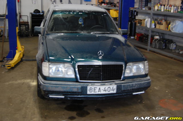

112 Inlägg
27 december 2010
Här är några bilder av bilen,
https://www1.garaget.org/gallery/archive/72042/1033488_u8kanx.jpg
http://img829.imageshack.us/img829/8390/dsc1320x.jpg
http://img836.imageshack.us/img836/4711/dsc1321s.jpg
Motorrum, här ska städas upp och snyggas till.
http://img833.imageshack.us/img833/1655/dsc1329q.jpg
http://img600.imageshack.us/img600/6227/dsc1328.jpg
Här syns bakaxelfästet som är sönder:
http://img714.imageshack.us/img714/4605/dsc1350d.jpg
Bakaxeln bortriven,
http://img689.imageshack.us/img689/7201/dsc1352a.jpg
http://img683.imageshack.us/img683/2206/dsc1357s.jpg
Underredsmassa bortslipat, ser förjävlit ut:
http://img222.imageshack.us/img222/9276/dsc1364e.jpg
plåtrent slipat, svetsat och förstärkt:
http://img204.imageshack.us/img204/6425/dsc1380n.jpg
1 lager epoxy:
http://img210.imageshack.us/img210/8134/img0059ln.jpg
plåtrent ovanför tank:
http://img207.imageshack.us/img207/8065/img0062ox.jpg
http://img407.imageshack.us/img407/7598/img0065kh.jpg
svetsar och skarvar tätade, mer epoxy ska på:
http://img341.imageshack.us/img341/6194/img0067vs.jpg
http://img208.imageshack.us/img208/5820/img0066jt.jpg
