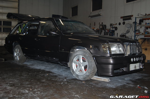

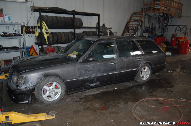

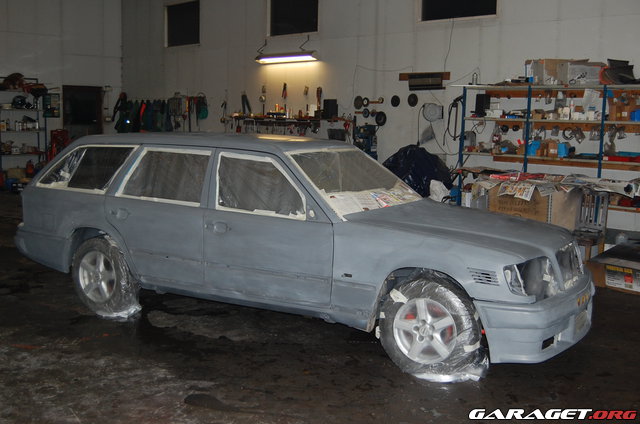

https://www1.garaget.org/gallery/images/73/72042/72042-e4f2d1610912b261f26c8a804fdcfefc.jpg
Lackade panelerna, blev nöjd med ytan på dem.
https://www1.garaget.org/gallery/images/73/72042/72042-6c0211a343b945e5d540cb02339882b6.jpg
Färdigt grundad och slipad
https://www1.garaget.org/gallery/images/73/72042/72042-8bc7a6aabfb76ffba6a132cb4f8e4590.jpg

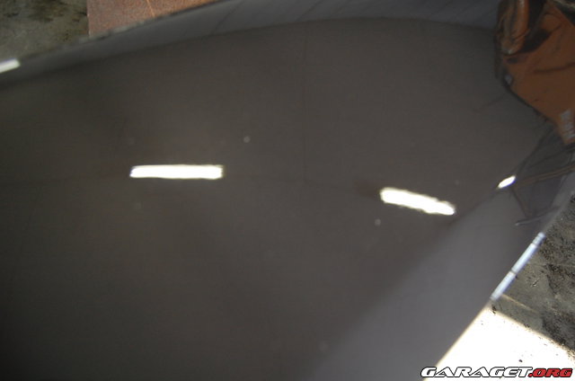

https://www1.garaget.org/gallery/images/73/72042/72042-58ba3db7ac40aa1e54d5aecb3ffec3a2.jpg
Mörgrå metallic, blev flammigt och missnöjd med ytan på klarlacken, borde dock gå att reda upp med våtslip smile

ytan kan du fixa med våtslip. men knappast d flammiga:|

Men vars är skärmbreddningen? Jag har själv ett par 500E original framskärmar och bakskärmar som jag tänkte sätta på en coupe.
Skärmarna är endast valsade, blev ca 30mm.. har planer på e500 skärmar, men de har fel av att vara riktigt dyra=/
får se hur de blir med mina 18'' et0 bak et+5 fram big_smile
Jepp de ja menade, de flammiga är under i metallic så, trodde grått skulle gå bra att lacka men de var en jävlig nyans de där=/ får jag tag i e500 skärmar så får nån billackerare göra om men de blir nog inte till denna sommar.

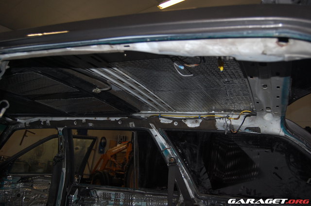

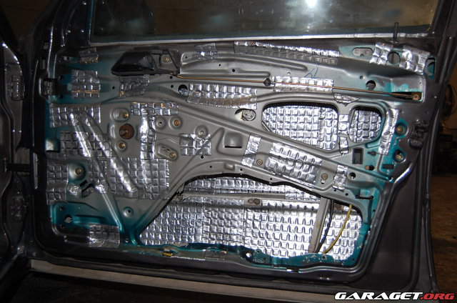

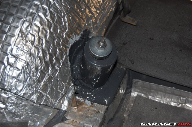

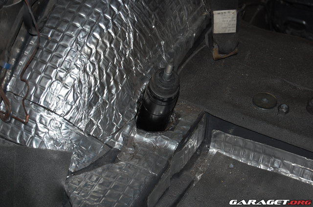

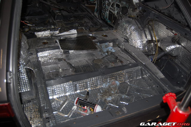

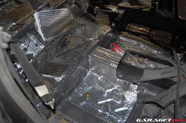

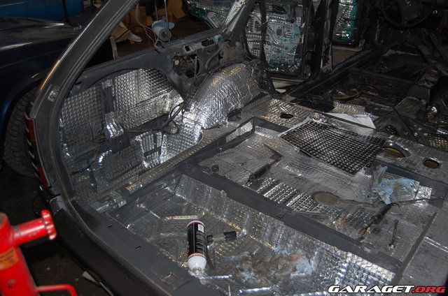

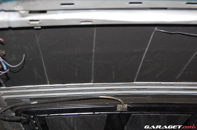

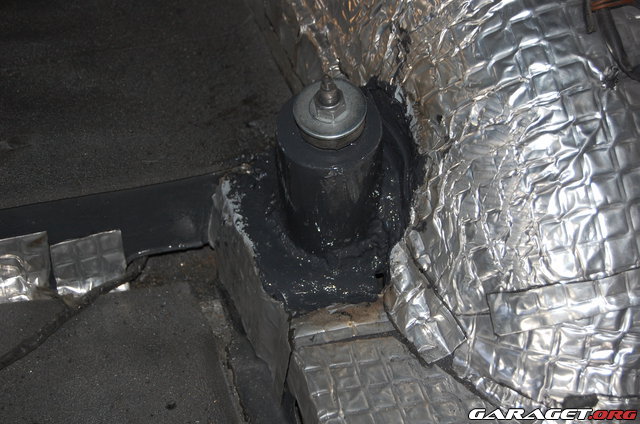

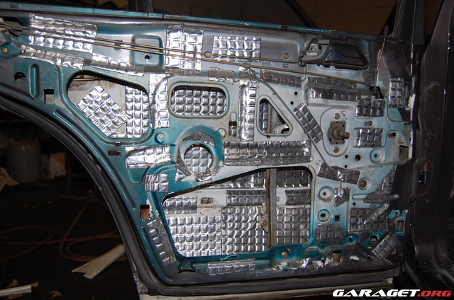

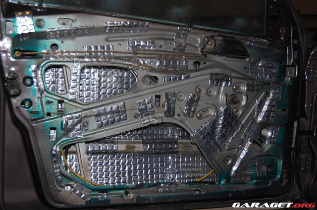

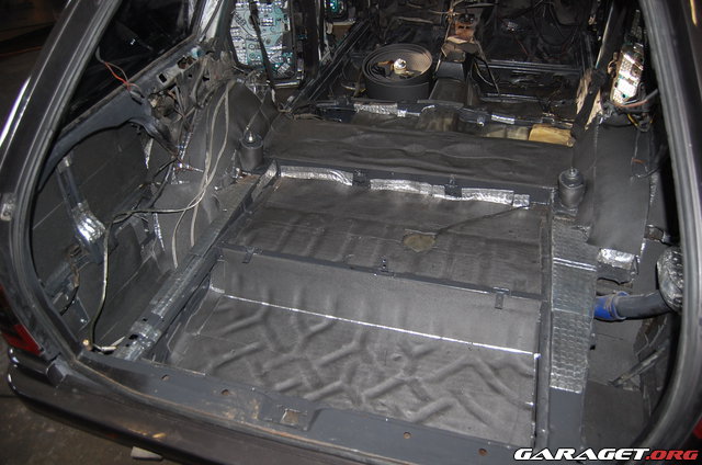

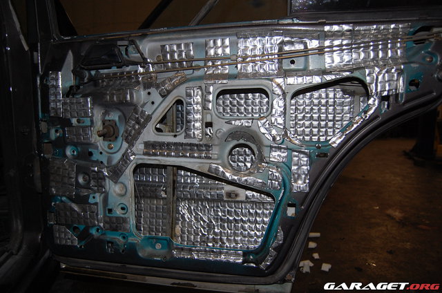

Lägger upp bilder av silent coat alubutyl mattorna, har hänt mer än så, kommer fler bilder=)
https://www1.garaget.org/gallery/images/73/72042/72042-f637a430418eea600873cb0cb626a3ee.jpg
Höger fram.
https://www1.garaget.org/gallery/images/73/72042/72042-20a2cf19c08826d8128bff7ff07d3fbf.jpg
Höger bak.
https://www1.garaget.org/gallery/images/73/72042/72042-756d1107dfb707bea9b5c61bb66d8ba0.jpg
Vänster bak.
https://www1.garaget.org/gallery/images/73/72042/72042-8b808e92e3c2d319e74c62d7c7a8af49.jpg
Vänster fram.
https://www1.garaget.org/gallery/images/73/72042/72042-01f0a330393ab763bacf8500e4f7a8c0.jpg
https://www1.garaget.org/gallery/images/73/72042/72042-9ecf6641051bdc0fe25f68f677556a53.jpg
https://www1.garaget.org/gallery/images/73/72042/72042-711619979beee762d960dcda504e2573.jpg
https://www1.garaget.org/gallery/images/73/72042/72042-0be9188918ef7deaa839c184d97229f1.jpg
ÖstersundsGatbilar

å herregud va matta du lägger tongue är de inte den alu mattan man inte behöver ha så super mkt av??
112 Inlägg
12 mars 2011
#112
Haha ingen aning, billjuds tävlare lägger ju flera lager, jag lägger bara 1 big_smile

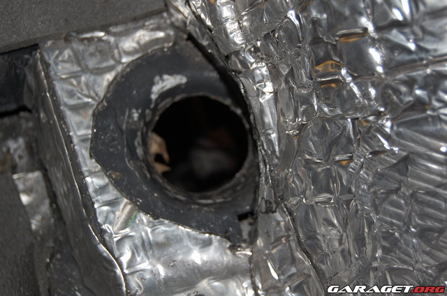

24 mars 2011
#116

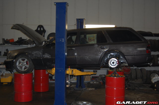

https://www1.garaget.org/gallery/images/73/72042/72042-36fea85e8d753e4f4a04df657497e1af.jpg
https://www1.garaget.org/gallery/images/73/72042/72042-732748bcfaa084cc6f0bd92b43cbbfb2.jpg
6mm, Ljudabsorberande skumplast.

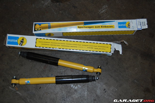

https://www1.garaget.org/gallery/images/73/72042/72042-d42b5ceca4b85c859c1fd2a4325f7520.jpg

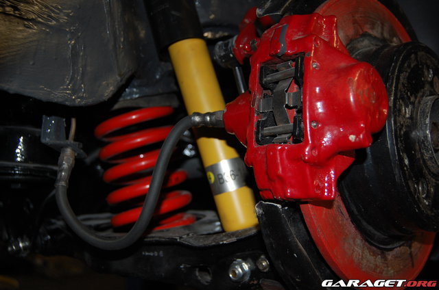

Bilstein Sprint smile

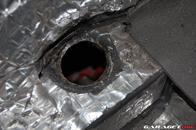

https://www1.garaget.org/gallery/images/73/72042/72042-2a08e57fc26310353fb50e3dd20433c6.jpg
https://www1.garaget.org/gallery/images/73/72042/72042-30dba2760924f8588e6edb3cc27b30cd.jpg
Gjorde hål åt bilstein stöt, de är åt sedan modell så de är 10 cm för långa.
https://www1.garaget.org/gallery/images/73/72042/72042-f09674ddbddd73265b920deee9917301.jpg
https://www1.garaget.org/gallery/images/73/72042/72042-71417adc940d89772be9b464046e71d9.jpg
https://www1.garaget.org/gallery/images/73/72042/72042-b1a5e0fb21d662857e5475f49660455a.jpg
https://www1.garaget.org/gallery/images/73/72042/72042-d81f921e1498eea7a0cc7d0e0473ac72.jpg
Klart=)

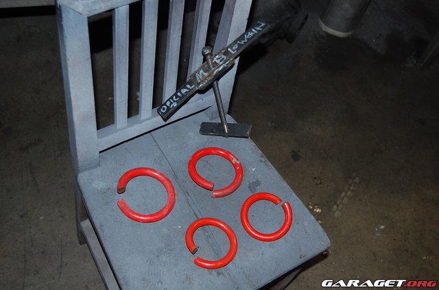

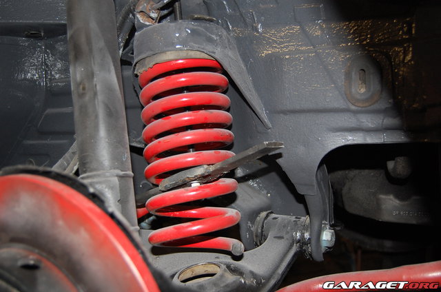

https://www1.garaget.org/gallery/images/73/72042/72042-b4f75955e4278ff062612a48a1eb77b1.jpg
https://www1.garaget.org/gallery/images/73/72042/72042-4a435f7859892884d0226c294803a027.jpg
Lite avkortade sänkfjädrar smile
https://www1.garaget.org/gallery/images/73/72042/72042-20562f09c37d0504980416b9923d5c0a.jpg
Ställer in bussningar igen..
https://www1.garaget.org/gallery/images/73/72042/72042-68dbce8ba506289540865121086772af.jpg
Våtslipar bort det värsta eländet ur lacken big_smile

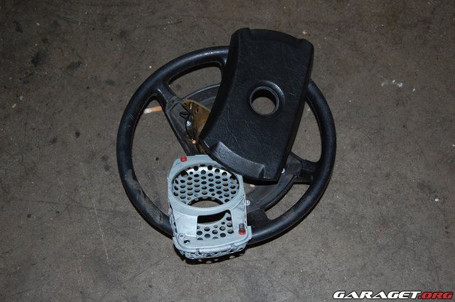

https://www1.garaget.org/gallery/images/73/72042/72042-f6e846be9b8c3e3afb14568e831ca36f.jpg
Fixar rattnav.
https://www1.garaget.org/gallery/images/73/72042/72042-8d3bf34af35991e55e4fbe6e229a4772.jpg
Bygger 4'' spacer till ratten.
https://www1.garaget.org/gallery/images/73/72042/72042-d7843c7163d2fcb284426b8bea3c5f26.jpg
Nav+spacer klart:)
https://www1.garaget.org/gallery/images/73/72042/72042-67244cd4e94cd6d50a0c572811f4d8a6.jpg
Numer oanvändbar original ratt.
https://www1.garaget.org/gallery/images/73/72042/72042-27fec9a230ababd2772be80b3013b4d2.jpg
Ihopmonterat, endast emblemet till ratten kvar, klädde in spacern i läder. Blev helt nöjd=)

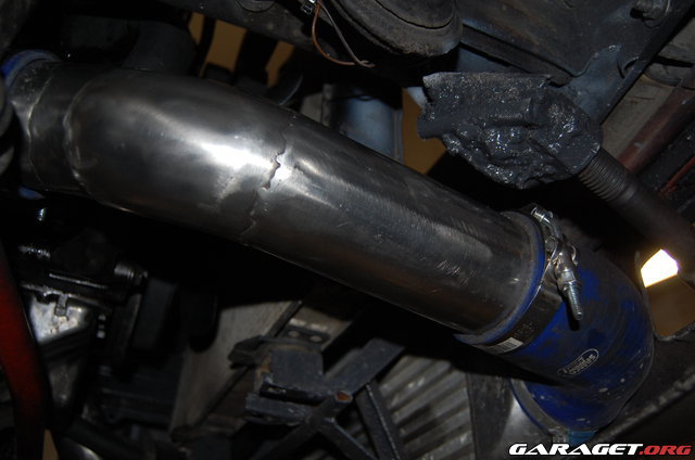

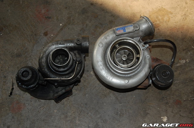

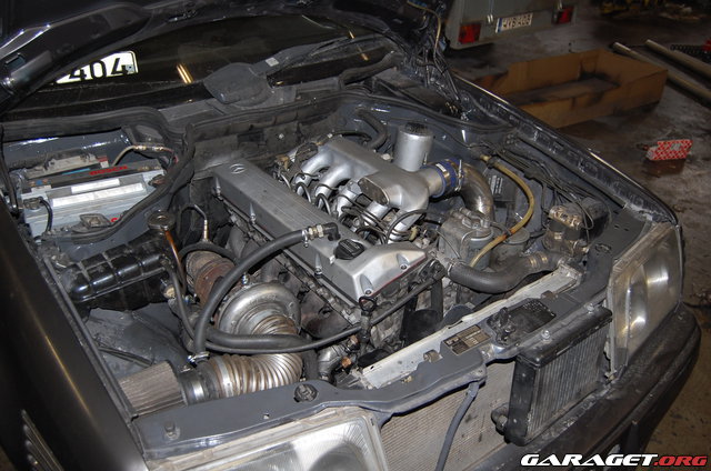

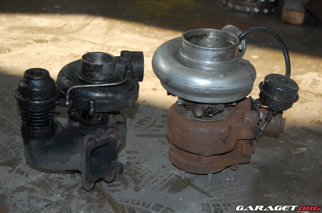

https://www1.garaget.org/gallery/images/73/72042/72042-04caf9853ae7a1d95a896f1018d72517.jpg
https://www1.garaget.org/gallery/images/73/72042/72042-7794d70b6aa839f19e5bbe07c26cedbc.jpg
Lite större iaf=)
https://www1.garaget.org/gallery/images/73/72042/72042-41f9016be45fff205898f1a88e2c9336.jpg

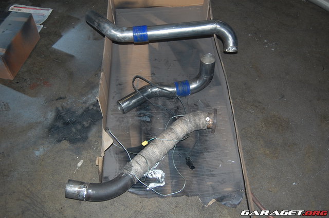

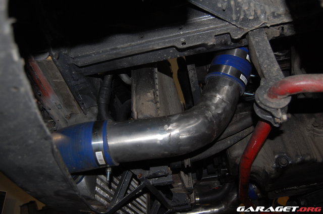

Tryckrör och downpipe
https://www1.garaget.org/gallery/images/73/72042/72042-78f942298f43f511791e2f3dadbb7376.jpg
https://www1.garaget.org/gallery/images/73/72042/72042-4f10444d70e1466c5bc948850a426f4f.jpg

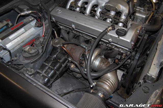

Hx35 monterad
https://www1.garaget.org/gallery/images/73/72042/72042-6a677539a9914c9d09cac86d5799d29e.jpg

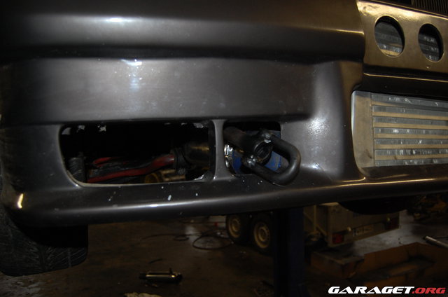

https://www1.garaget.org/gallery/images/73/72042/72042-cc9861fc5092b342a0f9487d0d176bcb.jpg
https://www1.garaget.org/gallery/images/73/72042/72042-fef32bbb3cbe4c1621230c7a392d4526.jpg
Tryckrör monterade, fixade även med löstagbar dragögla smile
