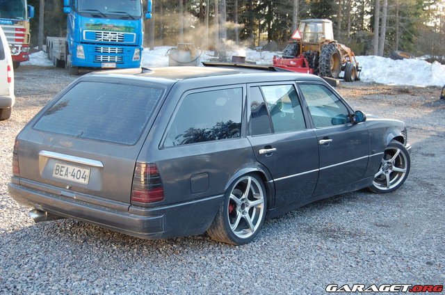

Tackar! Bilen blev besiktad utan anmärkning idag=)

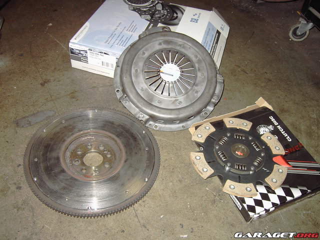

har själv problem med kopplingen, sachs 765 tryckplatta och 6 puckad sinterlamell med fjädrat centrum är beställt. jag har enkelmassigt svänghjul ja ska svarva till. Sen blir det väl en 717.404 låda + distans och nytt stödlager så jag inte knäcker ingående axel.
Kollade filmen, de ser ut vara bra mycket mer effekt än i min, har dock bara runt 150-160hk i min:D
Den blir nog riktigt nice din, blir kul att se mer bilder och info sen smile

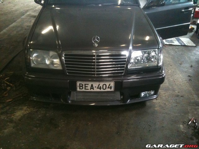

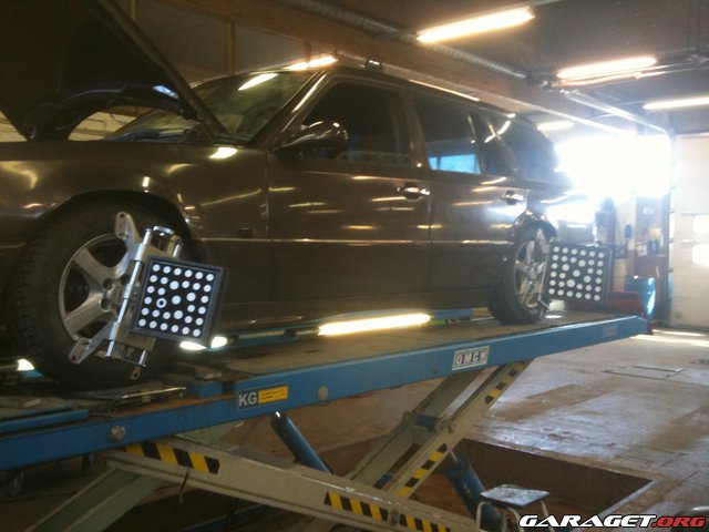

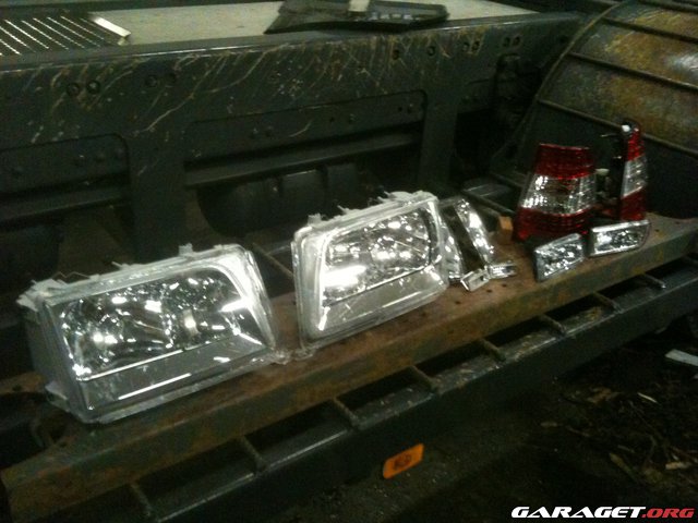

Inte hänt mycket nu, och bilder i mobil kvalité hmm
https://www1.garaget.org/gallery/images/73/72042/72042-b1ad0150b2f154d0613d6b0b73f118bd.jpg
https://www1.garaget.org/gallery/images/73/72042/72042-9795cea6b56046605a7bd7fb2b5b799d.jpg

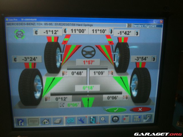

Hjulvinklar ställs in.
https://www1.garaget.org/gallery/images/73/72042/72042-fd794f9f01354d7d2a254de8267109a6.jpg
https://www1.garaget.org/gallery/images/73/72042/72042-4a370496c66d2d6c9173836b3db82d36.jpg
Lite oljud smile
https://www1.garaget.org/gallery/images/73/72042/72042-29d377fed1e9e0ba37e1cdcce833562b.jpg
https://www1.garaget.org/gallery/images/73/72042/72042-51b6437415cb8ffdbe0a4a401456d7f7.jpg
Klarglas smile
Behöver en bättre kamera så kommer fler bilder!

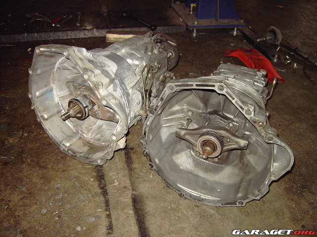

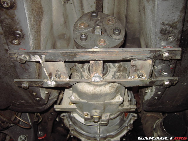

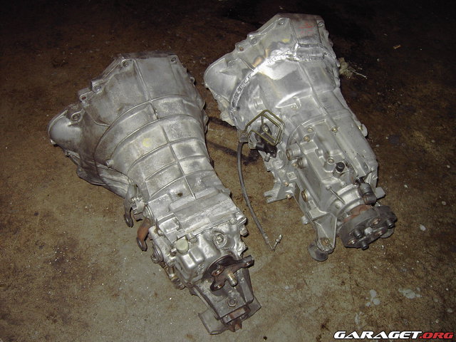

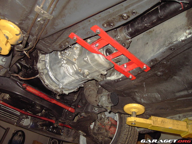

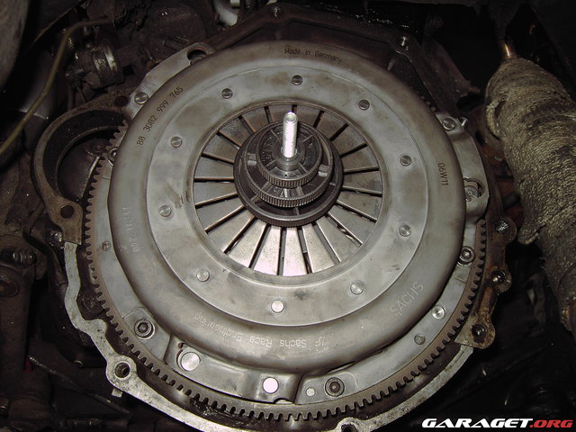

Här är lite bilder av när jag monterade bmw zf låda,,
https://www1.garaget.org/gallery/images/73/72042/72042-ff932ccd4bdc779c622075fee77c39d8.jpg
https://www1.garaget.org/gallery/images/73/72042/72042-88565f255881529eb89f87b66940b071.jpg
https://www1.garaget.org/gallery/images/73/72042/72042-955e8c106452450b9a08e6896a7570bd.jpg
Sachs 765, 6 puck sinter, och nersvarvat och omborrat svänghjul.
https://www1.garaget.org/gallery/images/73/72042/72042-5fa55d439ce2f540413c22c9d79844b3.jpg
https://www1.garaget.org/gallery/images/73/72042/72042-8b8bab5e6c144e838e4e2c994a4a98fc.jpg
https://www1.garaget.org/gallery/images/73/72042/72042-77beb34a345c4386005380f4c0a049a5.jpg
534 Inlägg
24 maj 2011
#134
passade bmw lådan rakt på merca motorn ? i bult cirklen då
3 292 Inlägg
24 maj 2011
#135
Jag äger inte denna tråden.. men svarar endå.. haha, lådan passar inte rakt på.. men måste ha en adapterplatta eller alternativt byta/svetsa om sprängkåpan.

såg det nu att den va svetsad när du sa de ! tänkte inte på det inan. finns de inte nån låda som passar bult on som klarar lite häst ? smile
3 292 Inlägg
24 maj 2011
#138
Finns ju ett gäng MB lådor som passar rakt på.. och som klarar en del hästar.. allt är väl relativt tycker jag.
