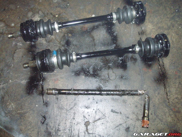

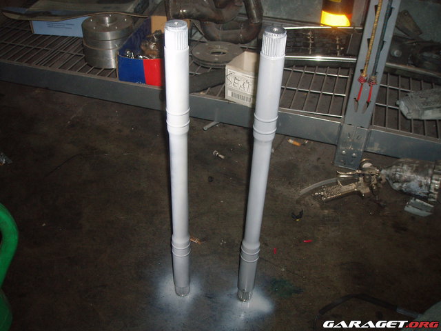

Mercedes axlar är verkligen bra big_smile
https://www1.garaget.org/gallery/images/73/72042/72042-e006067995eeef9c4d58eaf6556d4e47.jpg
Sviktståls axlar

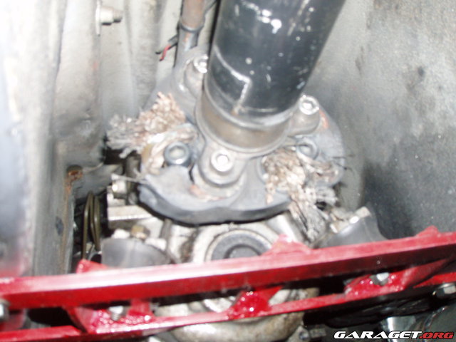

https://www1.garaget.org/gallery/images/73/72042/72042-1ac969631276d33c5517aa662b7b1822.jpg
Sviktstål med Knutkors.
https://www1.garaget.org/gallery/images/73/72042/72042-0248cf996dc60ef3314f7ec525d9009b.jpg

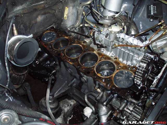

När axlarna håller så ger nåt annat sig..

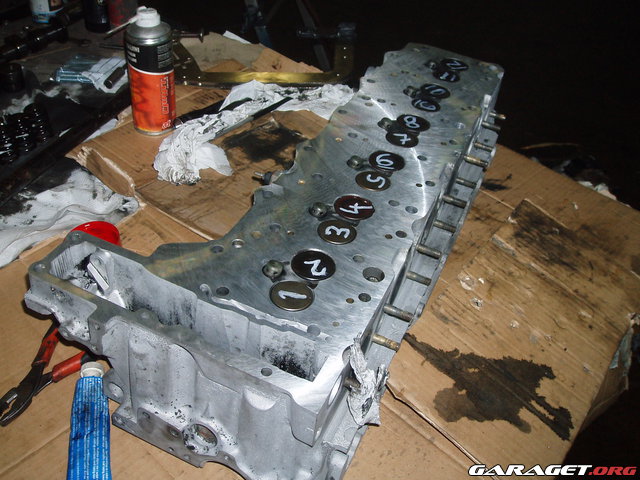

https://www1.garaget.org/gallery/images/73/72042/72042-33d546f7178f64796da548baba8fd8d9.jpg

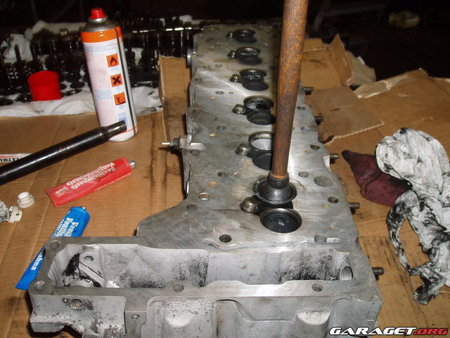

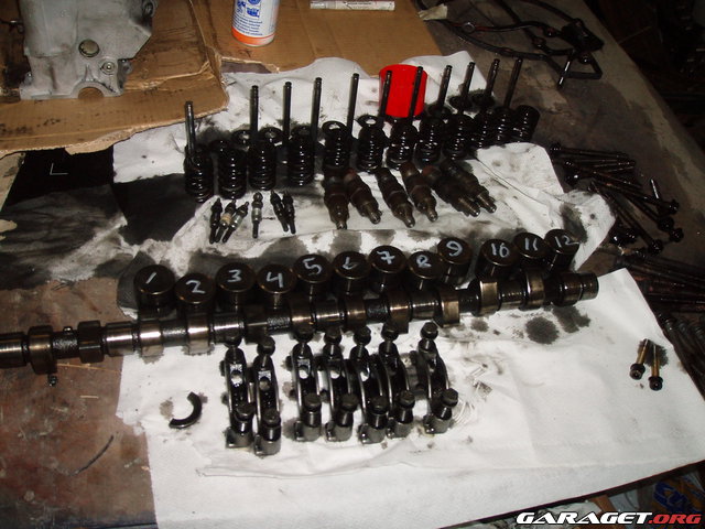

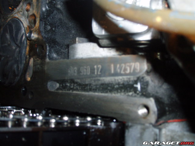

Topp planad och renoverad.
https://www1.garaget.org/gallery/images/73/72042/72042-265a9f8c22f8d58180feb09b712a2d61.jpg
603.960

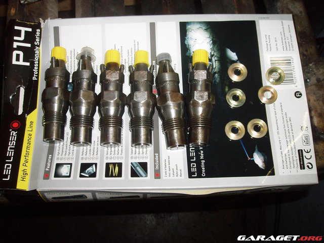

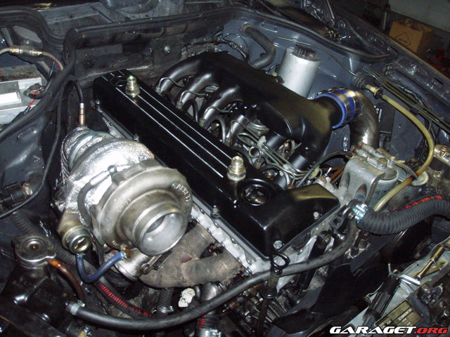

https://www1.garaget.org/gallery/images/73/72042/72042-32f6bac77740481bf41485417cf4e934.jpg
Nyrenoverade spridare.

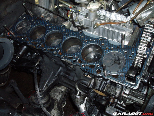

Mls toppackning.

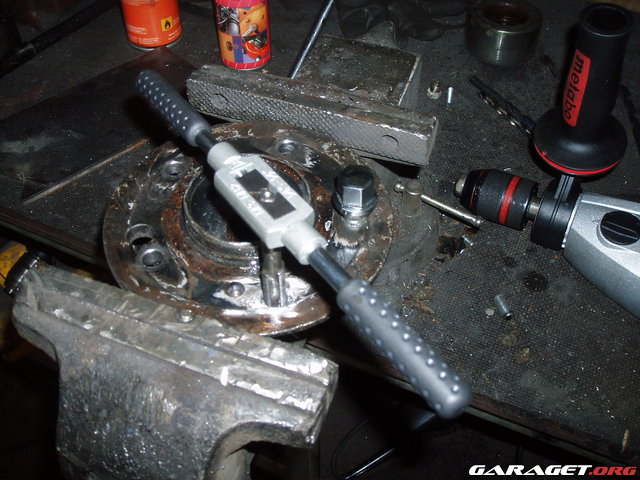

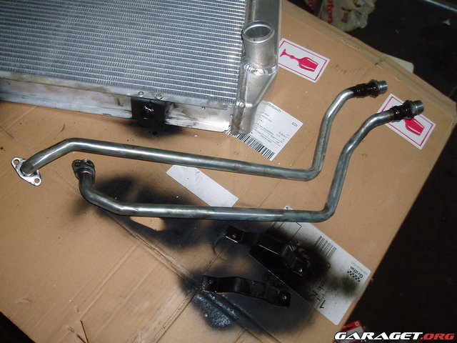

Fixar gängor i naven bak, nån har haft bråttomt att få på hjulen nån gång..
https://www1.garaget.org/gallery/images/73/72042/72042-2ffa00fc84243d6a429bd145846a65d4.jpg

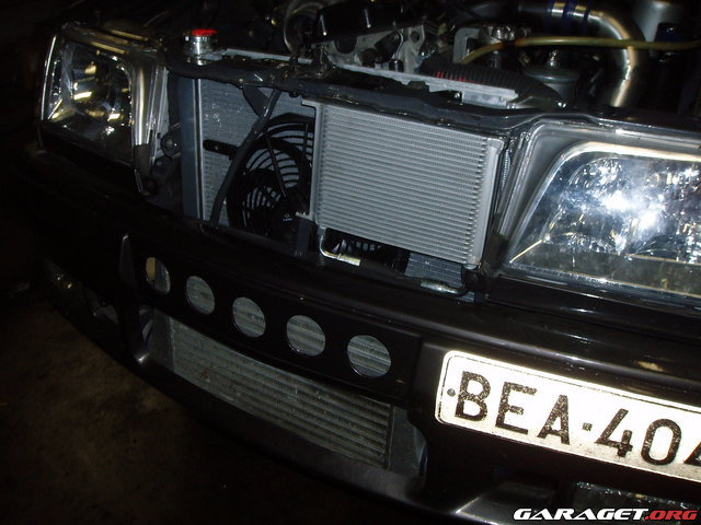

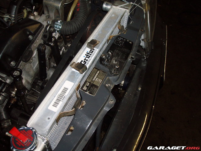

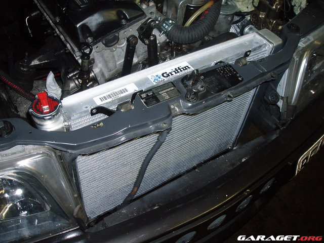

Bättre kylning, gick att köra ett halvt varv på bana sen ett helt kylvarv före big_smile får se om de här hjälper.
https://www1.garaget.org/gallery/images/73/72042/72042-4d68bc1b946ccbda2928f5205640a5b6.jpg
Bygger fästen.
https://www1.garaget.org/gallery/images/73/72042/72042-05a0e415990eef872cb7c27a973dd823.jpg
Fästen byggda och kopplingar i svetsade i oljerören till olje kylaren.
https://www1.garaget.org/gallery/images/73/72042/72042-6a2555486ea8de326b09435aa9a14e1b.jpg
Monterad.
https://www1.garaget.org/gallery/images/73/72042/72042-ddcccf58ac8ac70904e02dea3895e86b.jpg
Kylanläggning smile
https://www1.garaget.org/gallery/images/73/72042/72042-ffb55acac461ddfaacf754fa824fef4f.jpg
GT40 med nytt grenrör byggt.
