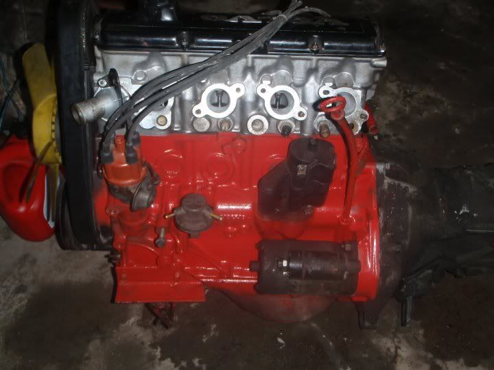

http://i1219.photobucket.com/albums/dd435/Daniel_Garsten/sdfsdf.jpg där är bilen helt ny renoverad, nya framskärmar, fron och huv.

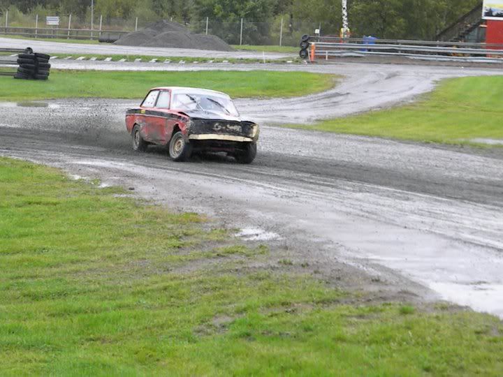

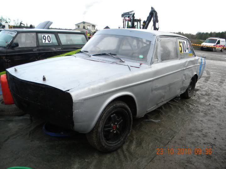

http://i1219.photobucket.com/albums/dd435/Daniel_Garsten/asdfasd.jpg Där har vi de innan renoveringen då jag körde i karlstad.

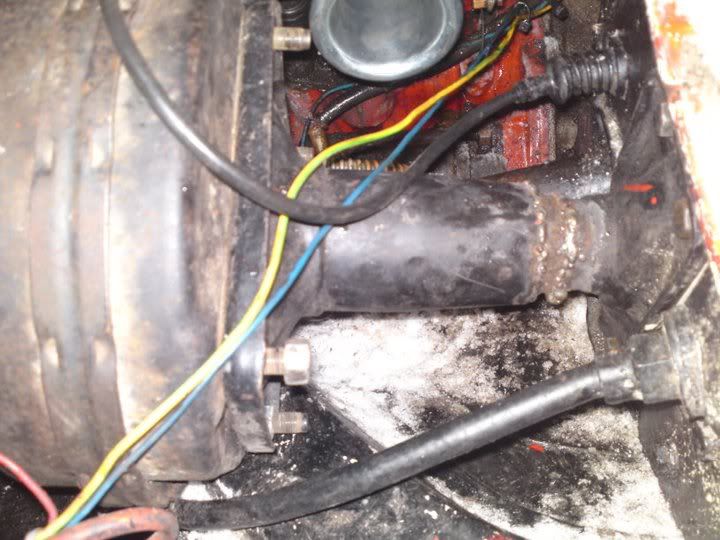

http://i1219.photobucket.com/albums/dd435/Daniel_Garsten/asdfasdfdsf.jpg
Där är den gamla innnan den lyfts ur.

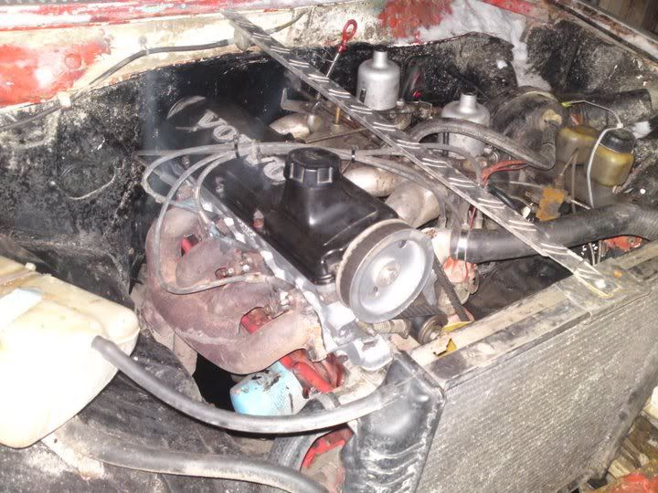

http://i1219.photobucket.com/albums/dd435/Daniel_Garsten/asdfasdfasdf.jpg
Där liiggeer den nya motorn med nytt godis i smile

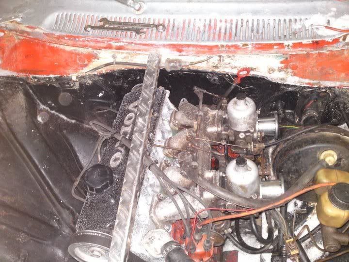

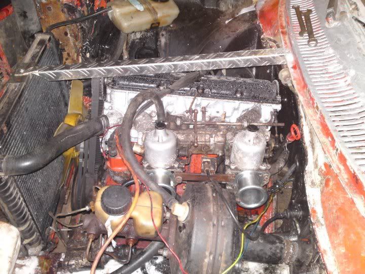

http://i1219.photobucket.com/albums/dd435/Daniel_Garsten/sdfasdfasdfasdf.jpg
Där är den nya motorn i lyfts, men väntar fortfarande på  nya modifikationer tongue
Trattar skulle ju på så då fick man lov att korta ner bromssnäckan.

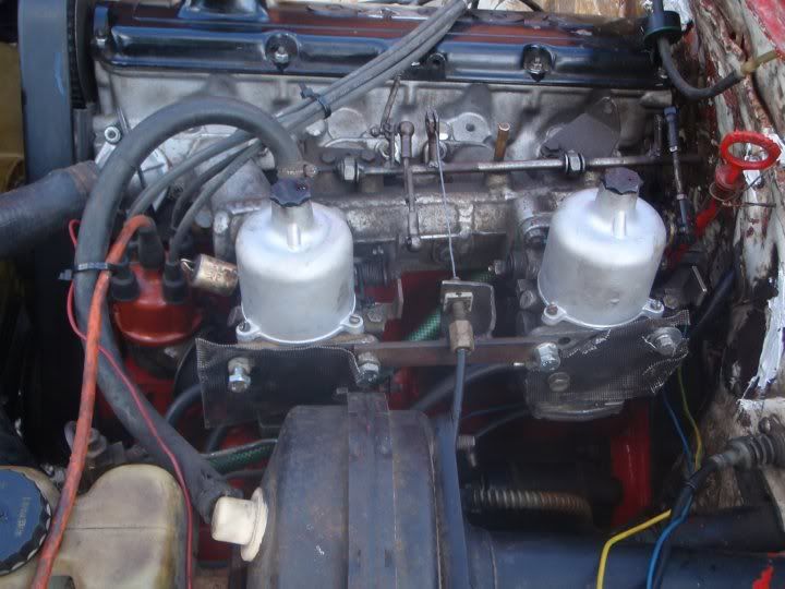

http://i1219.photobucket.com/albums/dd435/Daniel_Garsten/dfasdfasdfadsf.jpg
så blev de

Vafan du kan ju inte måla motorn om den ska ner i en folkracebil? lol Alla kommer vilja köpa bilen sen wink
Men snyggt blev det i alla fall! Vad har du för godis i då?
114 Inlägg
19 december 2010
haha, har kört med den i 1 år tongue då vart de b23 i botten, 530 port/plan, k-kam. dubbla 4 SU smile Men den vart ju rätt nergången å sunkig, så vi bytte hela fronten, dörrar och dylikt, sen byggde vi en ny motor nu t vintern. Den motorn som sitter i består nu av, b23 4000 mil, 531 topp, Port/ plan mirafrästa säten, STORA ventiler och hårdare ventilfjädrar. Kyrks näst vassaste kam tror jag, Ky123. Sen Dubbla 45 Su med trattar och ett extraktor grenrör som itne har hunnit hitta plats på dom bilderna jag har:P sen lättade jag svänghjuet oxå !smile

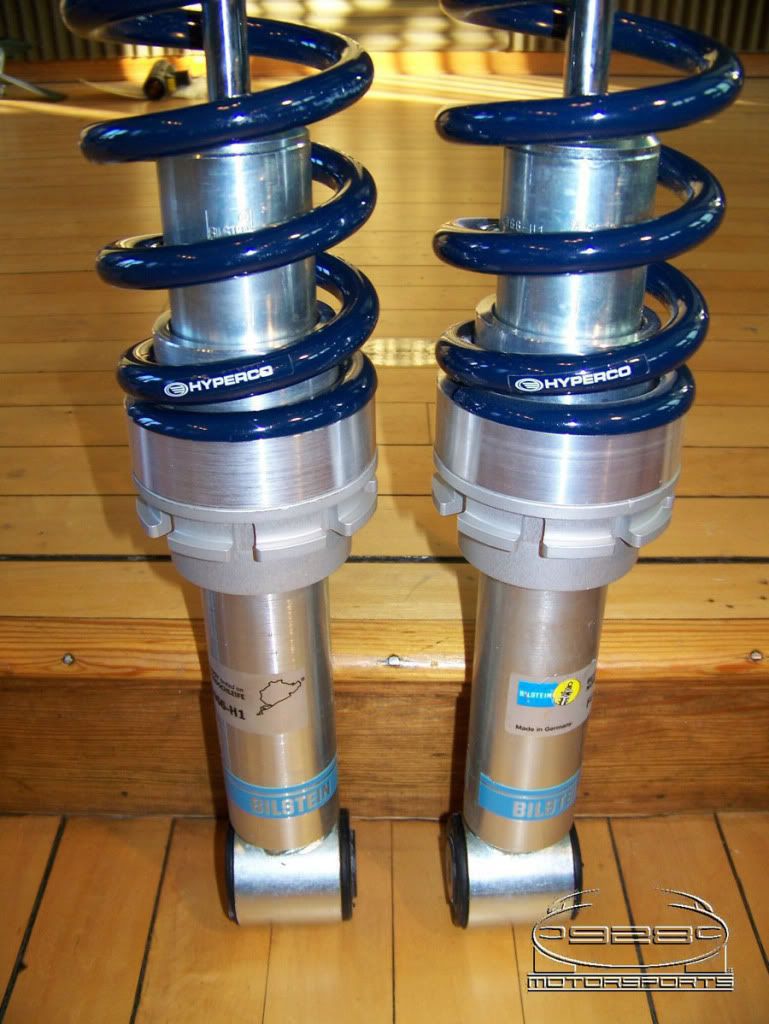

http://i1219.photobucket.com/albums/dd435/Daniel_Garsten/BilsteinHyperKit3.jpg
Detta låg och väntade på mig när jag kom hem smile blir t å dra ner t garaget och motnera på när man har ti ! smile

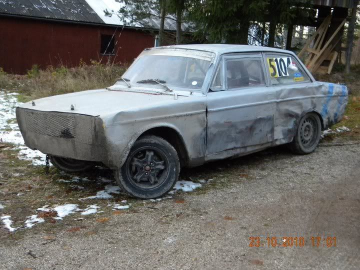

http://i1219.photobucket.com/albums/dd435/Daniel_Garsten/32499_398268842662_666867662_4207843_732810_n.jpg
En gammal bild, typ när jag köpte den

roligt med folkracetrådar;)  blir fint me bilstein benen bak wink
114 Inlägg
22 december 2010
haha jo de kan ja lova smile har redan typ audi dämpare ifram eller ngt hårde som satan smile
