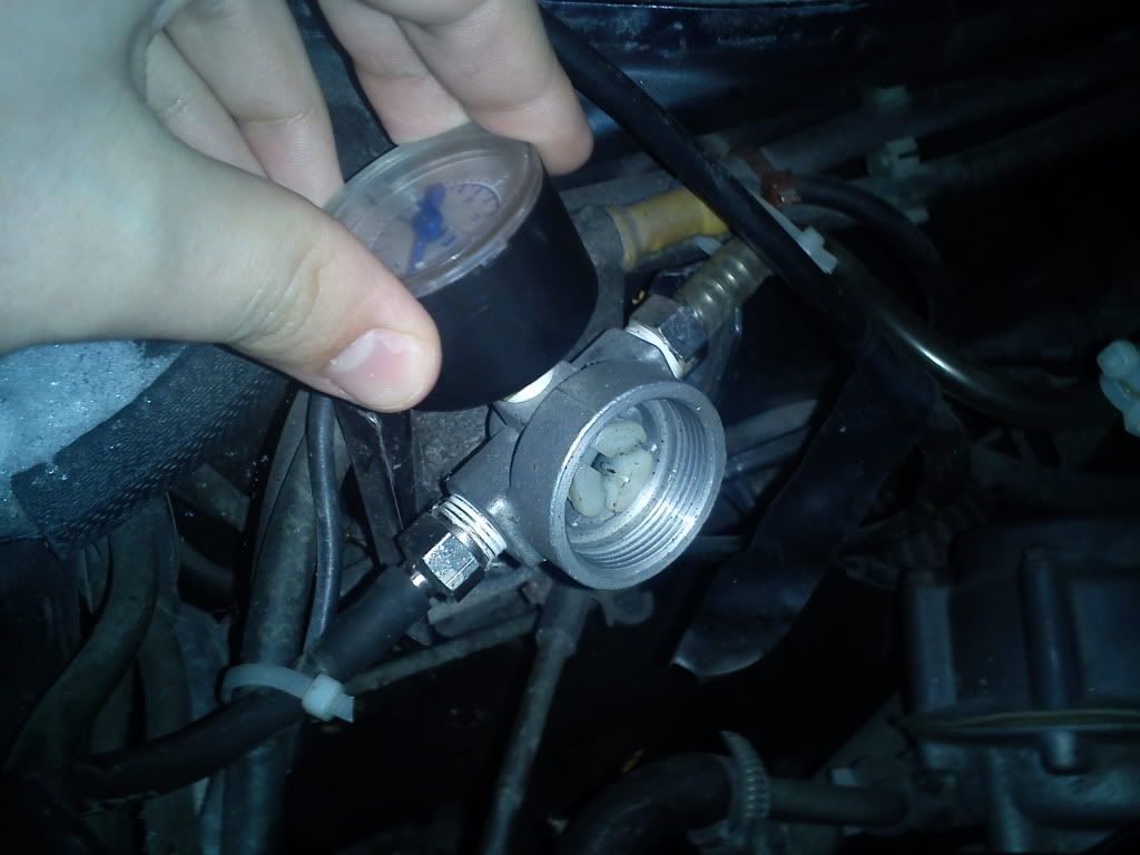

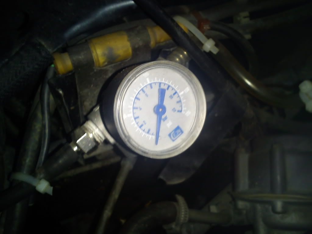

Tja är 18 år och är inte så grymt kunnig mekaniker så behöver lite hjälp!tongue
har en trimmad audi 100 turbo.
Det sitter en pys ventil samt en PSI mätar klocka, trodde först de hade nånting med bränsle trycket att göra men de va de inte, det sitter även gängor på den så de verkar som man kan skruva dit en tub av något slag
jag vet att killen som hade bilen innan mej håller på med NOS i sina andra bilar.. kan detta ha någonting med detta att göra? jag har då ingen aning.
Ni ser den till vänster om den blåa slangen.
http://i926.photobucket.com/albums/ad104/Xorcess/221057-2088691.jpg
när bild
http://i926.photobucket.com/albums/ad104/Xorcess/DSC00192.jpg
gängorna

Ser ut som en vanlig bränsletrycksmätare, dvs så visar den bränsletrycket du har i matningsledningen till bränslebryggan (Fuelrailen). Vart går slangarna som kommer till/från den?

Har det där med bränsle att göra skulle jag bli VÄLDIGT orolig med tanke på slangarna till/från "prylen".....
Nä...jag tror det är en pystrimsgrunka= en regulator som han hade i lådan som han har valt att justera laddtrycket med.
På denna råkade det sitta en manometer....det är ganska vanligt i tryckluftssammanhang.

Tyckte också slangarna var för smala och såg mer ut som vakuum än bränsleledningar
709 Inlägg
21 december 2010
Okey tack för svar smile, den har alltså ingen fuktion utan bara råkar vara en manometer på!
ska sticka ut o kolla vart slangarna leder!
