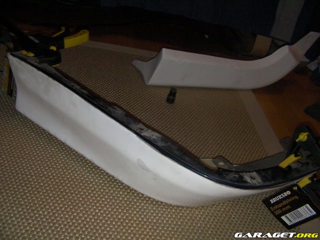

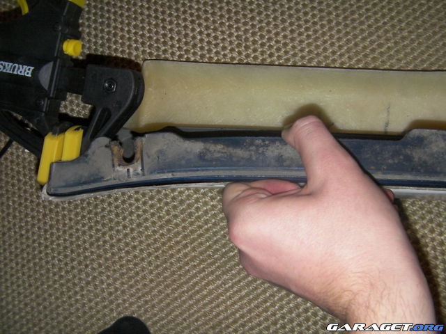

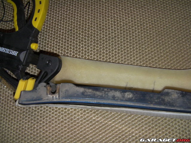

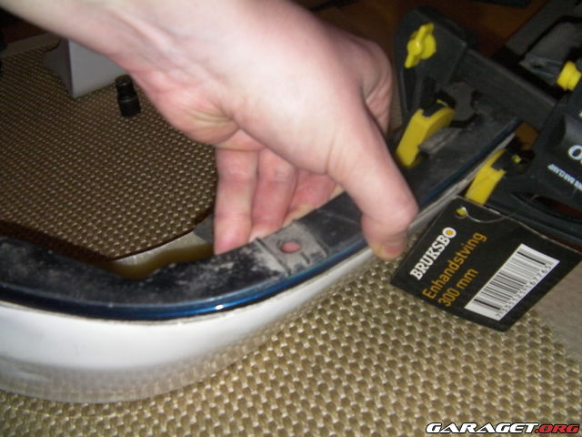

Så, provade mina "add-ons" på bakläppen, ser ut som följande:

Ligger ju inte helt emot som man kanske hade hoppats hela vägen runt hörnet, blir en glipa(bild1) som med lite tryck försvinner(bild2), likadant på bild 3.
Jag har sett andra som limmat dit dessa genom att lägga på lim, trycka ihop och sedan dra skruvar igenom glasfiberna och läppen för att pressa ihop. Sedan skruvade dom ut skruvarna när limmet var torrt och spacklade igen skruvhålen, kommer det hålla i mitt fall, eller kommer limmet ge vika där gliporna är?
har också sett folk som låter skruvarna sitta kvar och spacklar över, borde hålla bättre, men blir väl en ordentlig kaka spackel för att täcka skruvskallarna?
Ska ju även få till en snygg skarv upp emot stötfångaren, min tanke är att montera add-on:en ett par mm nedanför överkanten på läppen, sen spackla upp springan mot överkanten på läppen, då borde springan bli lika fin som innan?
Vad för lim och spackel bör jag använda? add-ons:en är glasfiber, läppen är i fet pp-plast, tror jag(OEM)
Hade varit fint med lite vägledning, aldrig pysslat med detta tidigare.
