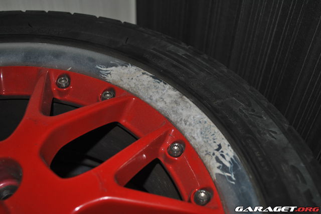

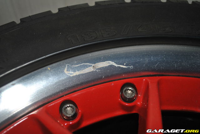

Halloj. Det är så att jag har ett par fäljar med lite skavanker, eller ganska mkt. Funderar nu på hur man ska gå till väga för att snygga till dom. Min största fråga gäller kanterna. Är det "bara" att slipa ner dom och sen polera??
Märkena som syns ligger under någon form av klarlack. Eller plast?
Aldrig fixat med fälja förut så jag har inte den blekaste

Kompisen hade likadant på ett par andra fälgar. Blir av stenskott som slår igenom klarlacken och det kommer in fukt och aluminiumet eloxerar. Han slipade ner klarlacken med ett riktigt fint papper(våtslipade) och polerade ytan. Värsta är att de blir ju underhåll på det, eftersom det eloxerar vart efter igen.

Men får man på ny klarlack slipper man eloxerning till det slår igenom igen.
Det var lite de som var tanken.

Aa det är klart. Han hade tänkt de men vart för lat;) Autosol funkade iaf bra att polera med.
