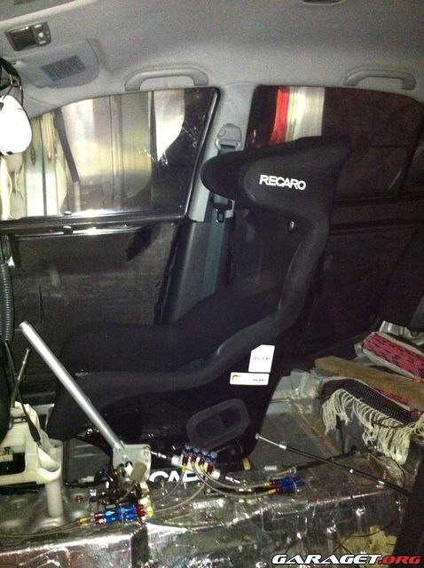

så idag har jag dragit lite mer slangar till handbromsen och byggt två fäste! dom ska målas till lite! även slangarna ska märkas upp
här är bilder! hade dock bara pocketkameran idag!

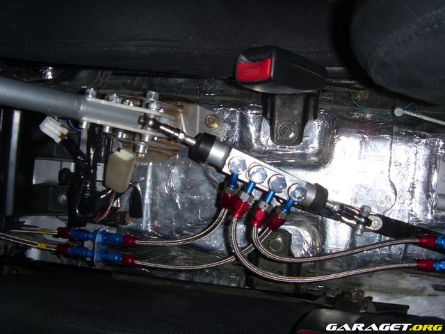

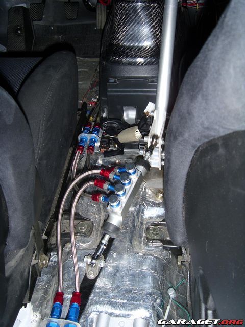

här är en lite närbild på hur handbromsen ser ut! slangarna är dragna med två som är 20 graders vinkel på för att det inte ska ligga och skava mot varandra!

inne med stolen dock har jag lite svårt och bestäma hur jag ska montera den!
är lite el kvar inne till ljusboxen och lite till dashen, peltor headsetet hänger där iallafall
om någon har en racaro stol så får ni jätte gärna höra av er och vill sälja med eller utan fia datum kvittar

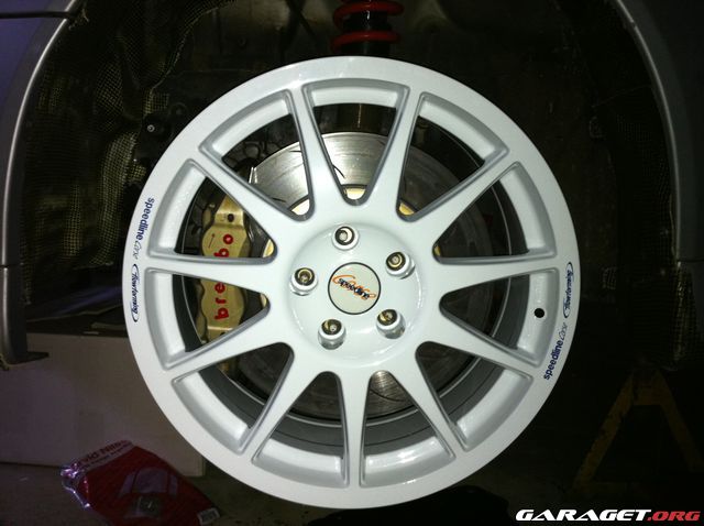

så här blev dom nya fälgarna när jag testa med dom riktiga brembona
https://www1.garaget.org/gallery/archive/42063/1048284_g085mn.jpg
