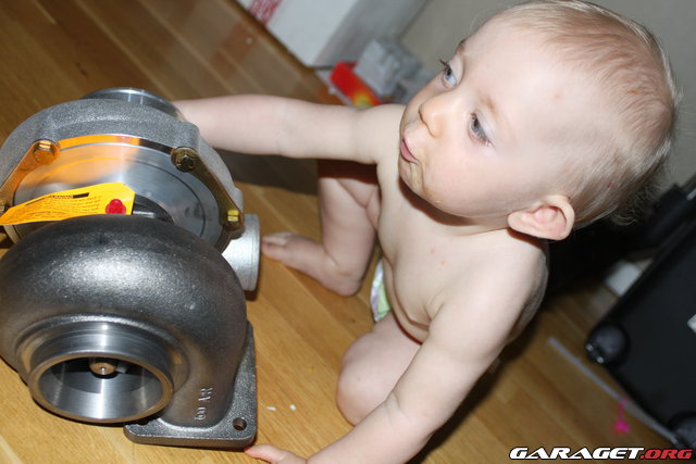

Precision 6266BB T4 Twinscroll Antisurgekåpa 1.00A/R!
7 283 Inlägg
15 juni 2012
#224
https://www1.garaget.org/gallery/images/96/95213/95213-5dcf036d059db1210ccb50950856ae87.jpg
https://www1.garaget.org/gallery/images/96/95213/95213-52de6618c2cc0389f65b70371c28752f.jpg
https://www1.garaget.org/gallery/images/96/95213/95213-fc314b3105a4b98f92ff160e5f290057.jpg
Bara att sätta igång nu smile

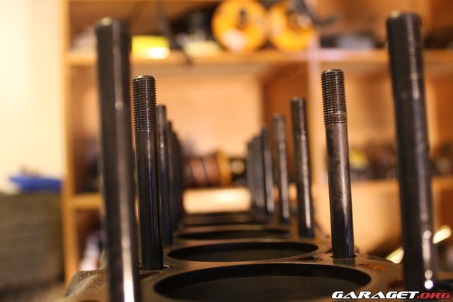

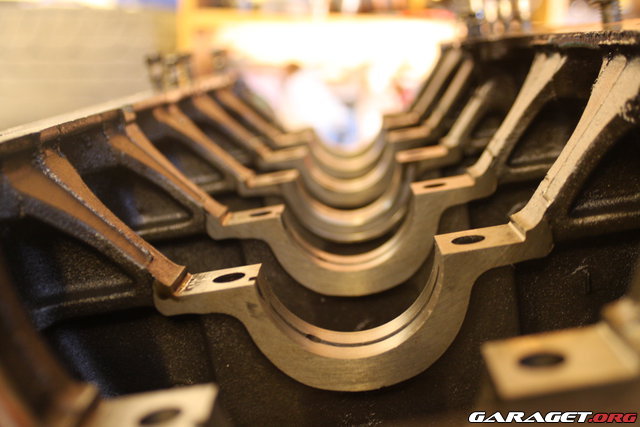

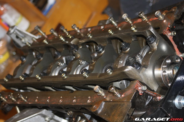

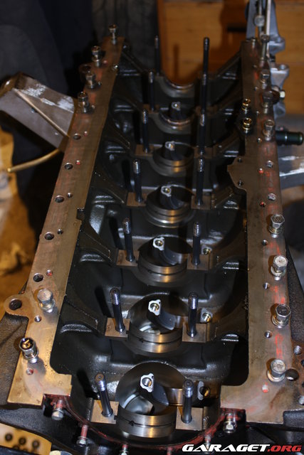

Idag blev det en stund i garaget. Började med att kasta massa gammalt skräp och göra i ordning lite grann.
Sen fick min fruga tvätta av blocket utvändigt lite snabbt så jag blev av med all servo-olja som hade läckt ut.
Efteråt blev det till att blåsa ur alla olje- och vattenkanaler samt plocka ur oljestrypningen då det ska in en ny.
Sist men inte minst torkade jag även ur den invändigt.
Kastade sedan på stakarna på kolvarna och hängde ner dom i blocket. Måste skaffa en kolvringskompressor innan jag kan montera i dom.
Tänkte även montera i veven men på något vis så har jag lyckats slarva bort en lagerhalva... Känns jävligt pissigt att behöva köpa ännu en uppsättning så vi får se hur det löser sig.
Skulle även testat nya pulverlackspistolen men min transformator räckte inte riktigt till så jag ska köpa en ny och sedan testa hur färgerna ser ut.
Det var väl allt för idag! Över till bilderna.
https://www1.garaget.org/gallery/images/96/95213/95213-eff1589417cf5195d97701752b7ae7c4.jpg
Rent och fint inför montering av lager och vev.

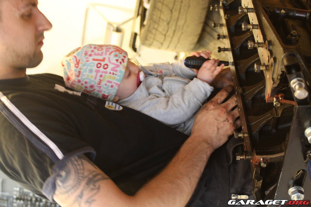

https://www1.garaget.org/gallery/images/96/95213/95213-62818dfe017c8a3a3c74ecd77373e5f2.jpg
Fick lite hjälp med att skruva wink
https://www1.garaget.org/gallery/images/96/95213/95213-4a642b35ec399e2d392dd017c4863091.jpg

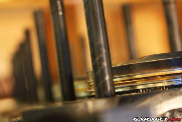

Rent och fint! Självklart ARP bultar till toppen.

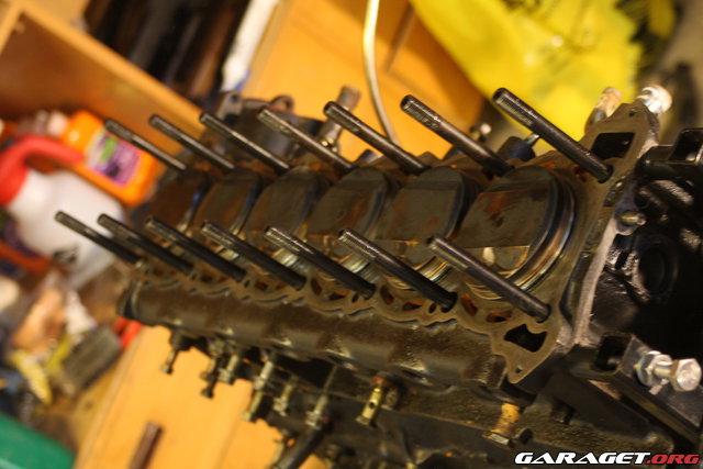

Här sitter jag och monterar stakar i kolvarna.
https://www1.garaget.org/gallery/images/96/95213/95213-de66c6307a1f6c90e70ebc5cb8d0cc26.jpg
https://www1.garaget.org/gallery/images/96/95213/95213-e95ac8f2252f75073f3f04750865c44e.jpg
Lade i kolvarna bara för att det skulle se ut som att något hade hänt idag iaf wink

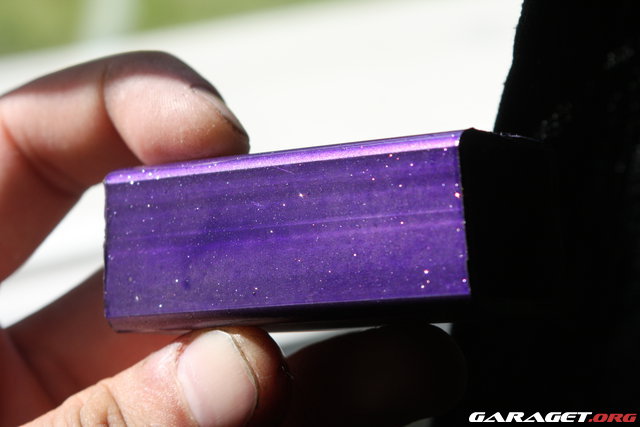

https://www1.garaget.org/gallery/images/96/95213/95213-8956817cde2dff8d95cef87903d20e81.jpg
https://www1.garaget.org/gallery/images/96/95213/95213-b41e17811f5808c817aa8855c39ad7e5.jpg

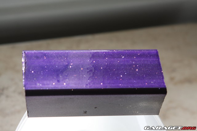

Testade lite färg med pulverpistolen smile Glittrar riktigt snyggt! Och detta är utan klarlacken ovanpå.
Har även en slags silver, koppar och 2 olika svarta.
Remhjulen blir nog lila!
99 Inlägg
20 juni 2012
#229
Vart riktigt bra med pulverlacken! Måste man härda det i ugn med!?
Yes det gör man! smile Blir en riktigt hård och fin yta.

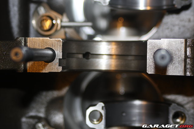

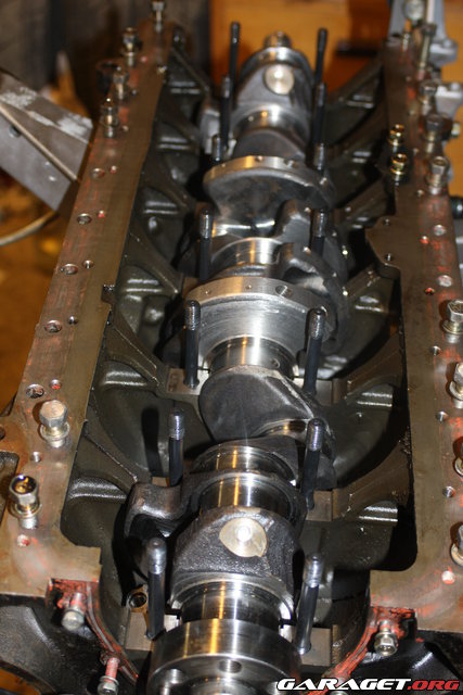

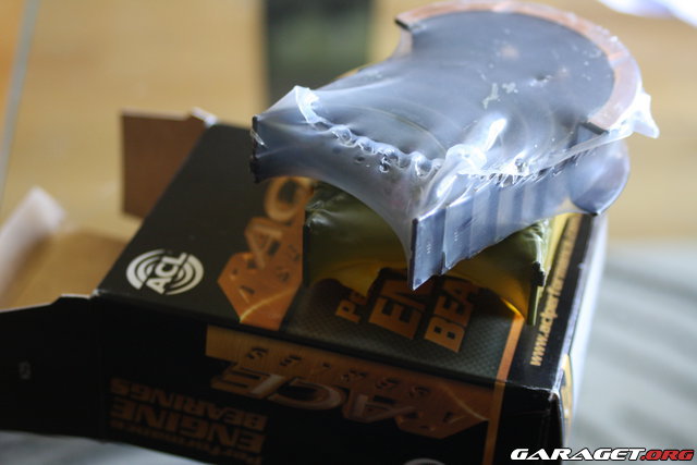

Idag var hela familjen ner i garaget och höll på en stund.
Tidigare i veckan så dök mina nya och fina acl lager upp då jag lyckades slarva bort en halva tidigare...
Dessa monterades tillsammans med kolvar, stakar och vevaxel. Dock bara i lagda då jag ska mäta alla lagerspel så fort jag har köpt på mig plastigage.

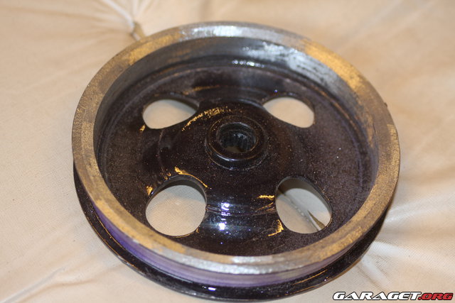

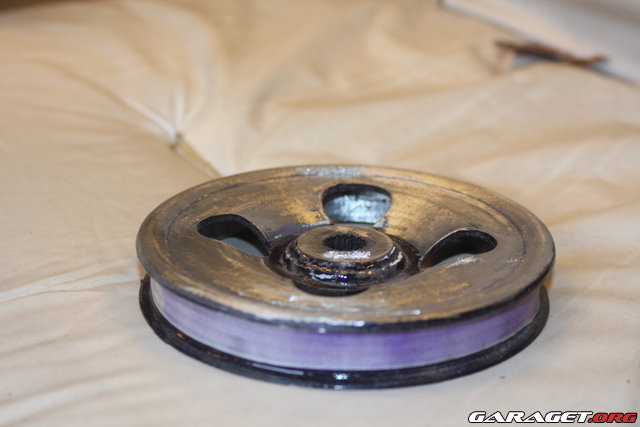

Tidigare så hade jag lackat mina remhjul men eftersom grundfärgen på dom var svart så blev färgen alldeles för mörk.
Så vi tog och slipade ner dom lite grann i dag. Hann inte riktigt klart då det tar tid och är ganska svårt att komma åt pga ojämna ytor och trångt.

Lagrat och klart?

https://www1.garaget.org/gallery/images/96/95213/95213-1baadec4fa31a069b886f542adf252b8.jpg
Vevaxeln på plats den med.

Jag hade faktiskt gjort det på remhjulen! Men jag slipade inte ner dom först så grundfärgen var svart och då blev färgen så sjukt mörk att det var bara att göra om och göra rätt wink
Får se om vi hinner slipa klar dom under veckan och kasta på lite färg smile

#239
Idag så skulle jag dra fast vev och stakar men jag saknade tydligen hylsa till muttrarna till stakarna så det får bli en annan dag!
Veven däremot sitter på sin plats och alla lagerspel är inom toleranserna precis som dom ska vara.

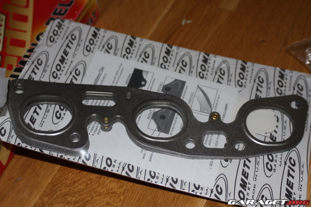

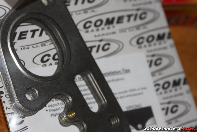

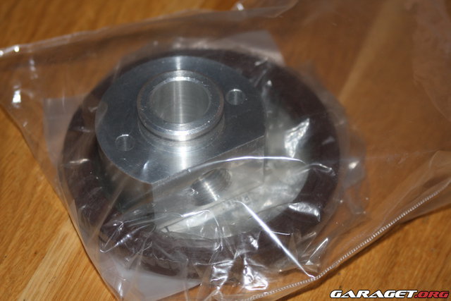

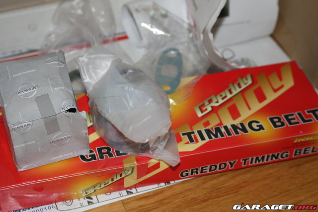

Fick ett efterlängtat paket idag! Men upptäckte snabbt ett fel...
Jag har råkat beställa en N1 oljepump istället för en vattenpump så nu lär jag försöka hitta någon som vill byta/köpa den av mig.
Men men! Jag fick massa annat skoj så nu kan jag fortsätta med att plocka ihop motorn. Jag saknar 1 packning och en vattenpump för att kunna sätta ihop hela!
Men det brukar dyka upp annat längs vägen ändå wink
Lite bilder på det som landade idag då
https://www1.garaget.org/archive/96/95213/203533/203533-2846861.jpg
https://www1.garaget.org/gallery/images/96/95213/95213-41f4fc0e406de560ff0152d31c0cd88e.jpg
https://www1.garaget.org/gallery/images/96/95213/95213-eea46822f1db8dcf8f23df03d8738b69.jpg
https://www1.garaget.org/gallery/images/96/95213/95213-1275bcd59b91ba5b891336f64c8aaafc.jpg
https://www1.garaget.org/gallery/images/96/95213/95213-0e081b23c77a1145bad2772138616334.jpg
https://www1.garaget.org/gallery/images/96/95213/95213-a3e65c55ca0022bd1192da942c3bbfba.jpg
