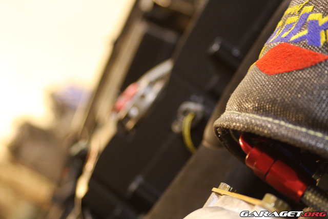

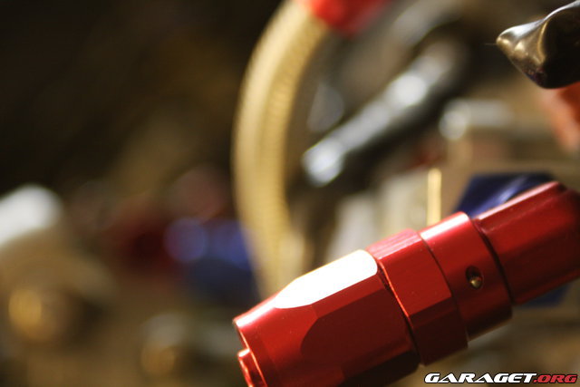

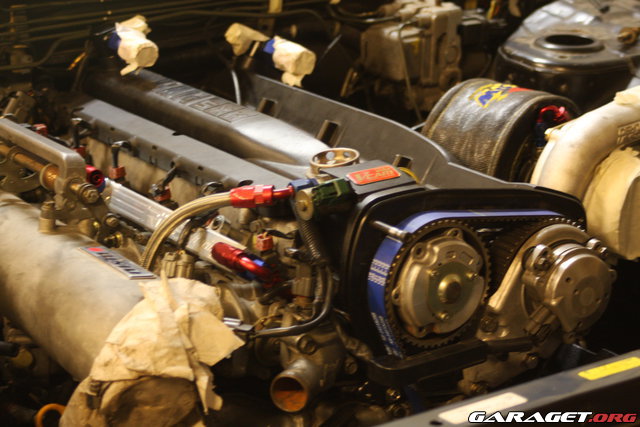

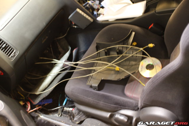

Nu har jag spenderat några timmar till med bilen smile
Drog fast kardan, satt dit slavcylindern, drog bort original bränslefilter, drog genom alla egt sladdar genom torpedväggen och lite annat smått och gott.
Har inte lagt över bilderna från kameran än men ska göra det ikväll!
Tror att jag kommer behöva drygt 15m AN6 slang, haha! Har nog bestämt mig var jag ska placera catchtanken och pumparna med smile
Fy fan va mycket det finns att göra.....

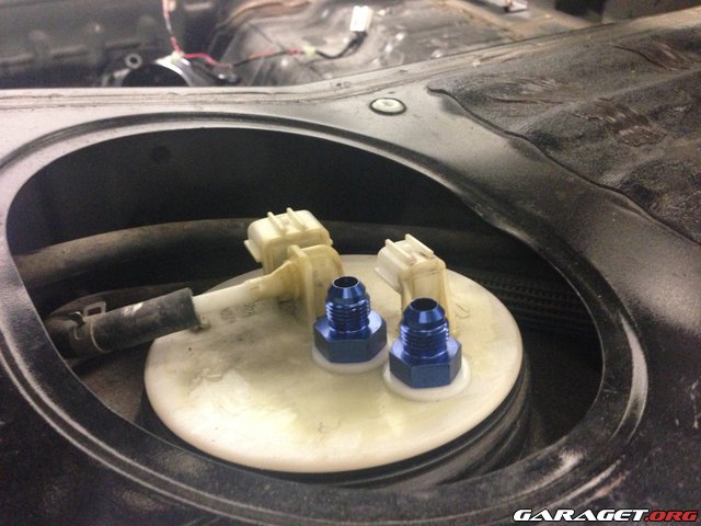

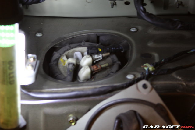

hur skall du göra med orginal tank armatur genomföringarna?
Så här gjorde jag.
https://www1.garaget.org/gallery/images/17/16114/16114-d4ca05e8950bfa80e987fa316a8ea7b7.jpg
Senast redigerat av Bernhardsson (29 november 2012)
7 283 Inlägg
29 november 2012
#355
Så här gjorde jag.
http://www1.garaget.org/gallery/images/ … 8ea7b7.jpg
Jag har inte bestämt något än. Det där såg perfekt ut!
Hur gjorde du? smile
57 Inlägg
29 november 2012
#356
Bara kapa/fräsa bort andlutningen uppe å under.
Sen borra större hål i gamla hålet.
Å sen skruva dit. Är ju an6 genomföringar som jag använt
Behöver man gänga i hålet eller är plasten så mjuk att det går bara att skruva ner den ändå?
Vilken gänga har du på andra sidan av AN6 anslutningen?
57 Inlägg
1 december 2012
#358
Brains skrev:
Räcker att borra ett hål som är lagom=)
Är ju mutter på baksidan så bara dra ihop det med nylonbrickor emellan så blir de fint.

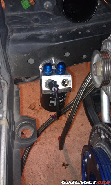

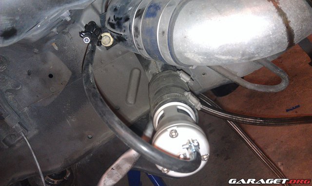

6 december 2012
#359

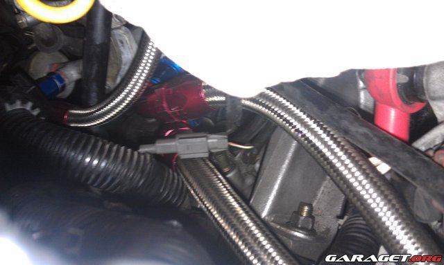

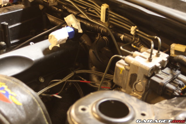

Var ner till garaget en snabbis idag och fick lite småsaker gjorda smile
Hittade en ny plats åt mitt oljefilter. Lyckades även på dit mina gamla an-kopplingar och slang igen på oljefilterprylen under insuget.
Kopplade även in generatorn och sen dumpen fick en vakumslang.
