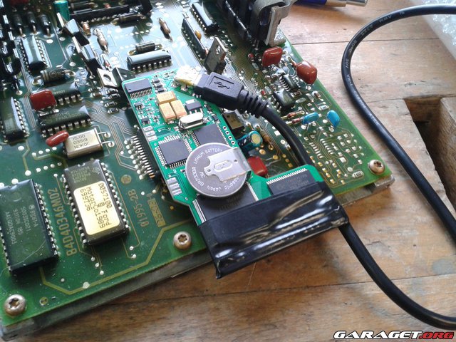

Datorn med gamla chippet i. Anledningen till det nya (som är precis samma som redan sitter i) är att gamla chippet vägrade logga. Så förhoppningsvis fungerar det bättre med nya.
https://www1.garaget.org/gallery/images/123/122432/122432-dd116241f21264d7bc48850514a5aa12.jpg

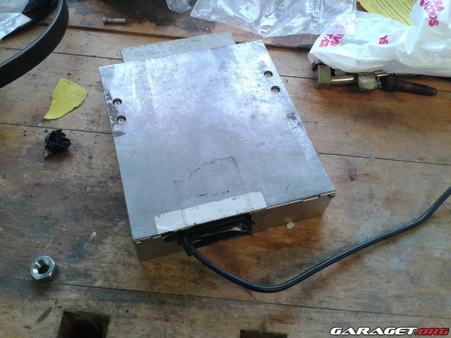

Nya chippet i
Anledningen till tejpen är att hålla i USB sladden samt skydda pinnar på kortets kontant från kortslutning om någon polack får för sig att stoppa in en skruvmejsel där lol
https://www1.garaget.org/gallery/images/123/122432/122432-c2ba0a802fe4cf728b4e30b6628a216c.jpg

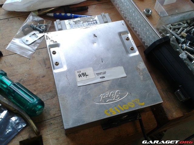

A9L, fina datorn för dessa bilar smile Den är för manuella v8 Mustanger. Börjar bli svår att få tag i.
https://www1.garaget.org/gallery/images/123/122432/122432-9acefc9ad024873b2d7858fb725d1f0e.jpg
