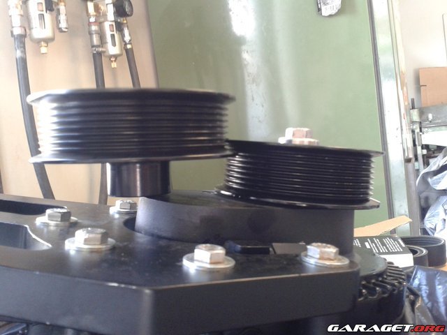

Nu är jag hemma i Sverige igen och lever! Kom hem i torsdags kväll smile
När jag var i Kina så beställde jag en pulley och rem för att kunna sänka laddet och ja, det gick ju inte så bra.
Bilden säger det mesta
https://www1.garaget.org/gallery/images/123/122432/122432-5db4fa5b31e2bdddfc530c0e210d2feb.jpg
Han skulle skicka en ny imorrn som det inte är offset på, hoppas den kommer fram inför Power Meet så jag hinner både mappa till bilen osv inför det.
Men bilen är ihopsatt och har kört hela dagen igår med den. Dock så kan man inte trycka på så mycket för då blåser man ju bara bort topplockspackningarna sad
Men måste iallafall ta film på bögvisslan nu, ska kanske göra det idag så får ni höra något från bilen!
