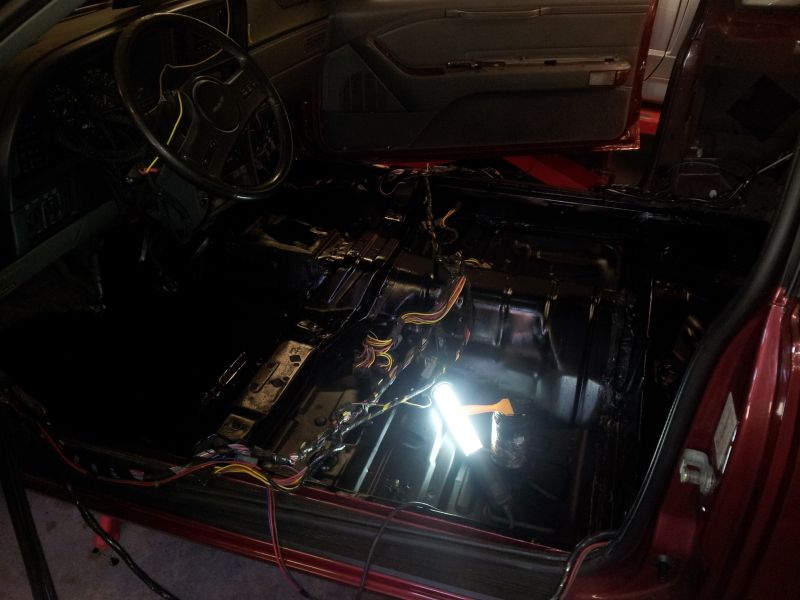

Sedan så skrapade jag bort asfaltsmatta ifrån golvet i kupén, totalt 8.5kg vägde det och golvet målades mattsvart.
Mattan i bilen var riktigt tung, funderade länge på om jag skulle skita i att stoppa i den i bilen igen men blir så ghetto utan så min kompis testade med att ta bort all ljudisolering från den. Det blev totalt hiskeliga 10.5kg! Efter det vägde mattan cirka 2-3kg big_smile

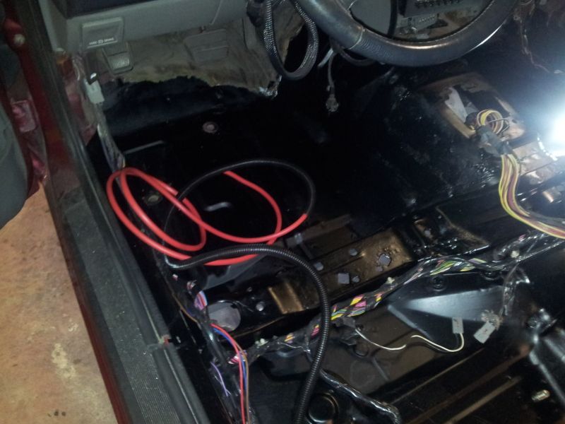

Drar fram lite strömkabel
http://i43.photobucket.com/albums/e363/CraxIgorE/1988%20Ford%20Thunderbird/20121027_230101.jpg
