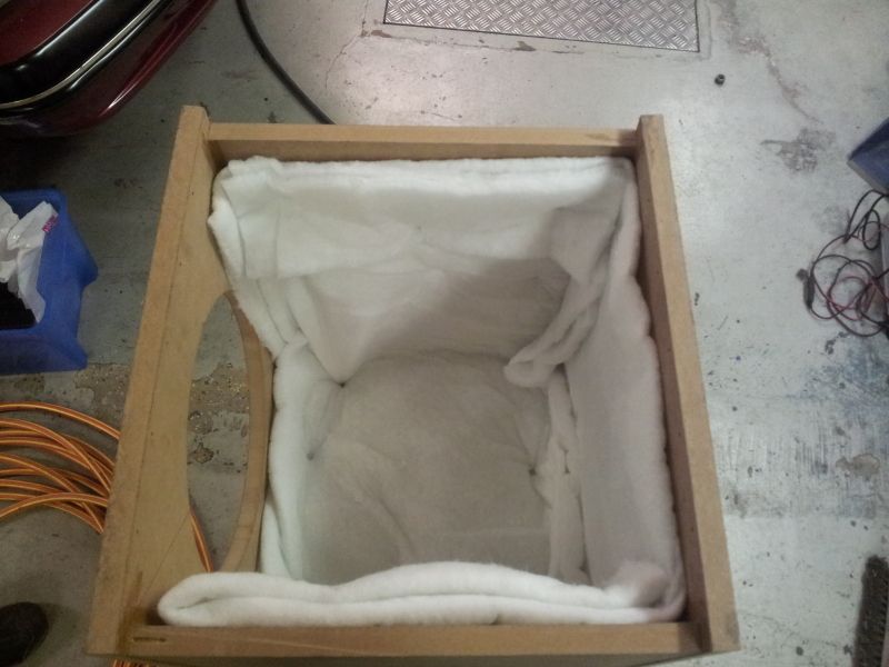

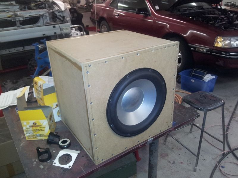

Började med att bygga lite på hemmabio subben smile Imorrn ska elementet i och testas hur den låter, är jag nöjd blir det sen att börja slipa och spackla inför lackering

Men började dagen med att göra slå ihop hemmabio subben. Ska provspela den ett tag och se om jag gillar den eller kastar lådan och bygger ny, gillar jag den så blir det att spackla upp och lacka sen smile
http://i43.photobucket.com/albums/e363/CraxIgorE/1988%20Ford%20Thunderbird/20121106_180026.jpg

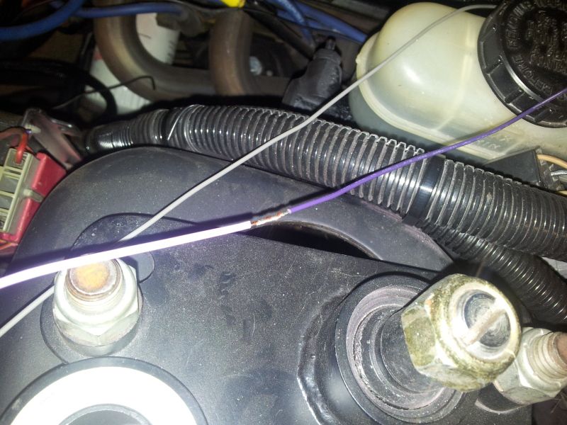

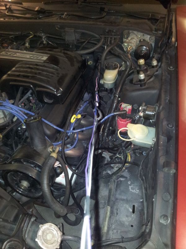

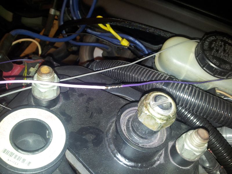

Sen tog jag först och drog lite kablar från mätarna under instrumentbrädan samt det förbannade plaströret för laddtrycksmätaren (den var INTE rolig, hade varit bättre om dom skickade med gummirör istället för plast).
Det gick igenom torpeden i hålet där kopplingsvajern går på dessa bilar om man har manuell låda
http://i43.photobucket.com/albums/e363/CraxIgorE/1988%20Ford%20Thunderbird/20121106_202345.jpg
Var tvungen att förlänga kablarna för bränsletrycksmätaren
Tvinna tvinna tvinna
http://i43.photobucket.com/albums/e363/CraxIgorE/1988%20Ford%20Thunderbird/20121106_210805.jpg

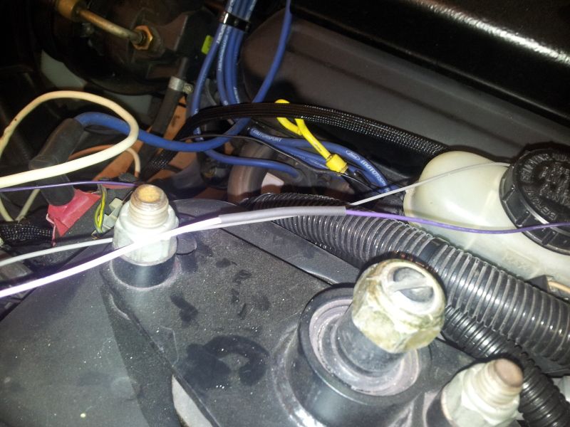

Kallödningar är man ju expert på
http://i43.photobucket.com/albums/e363/CraxIgorE/1988%20Ford%20Thunderbird/20121106_211045.jpg
Och lite krympslang på det smile
http://i43.photobucket.com/albums/e363/CraxIgorE/1988%20Ford%20Thunderbird/20121106_211233.jpg

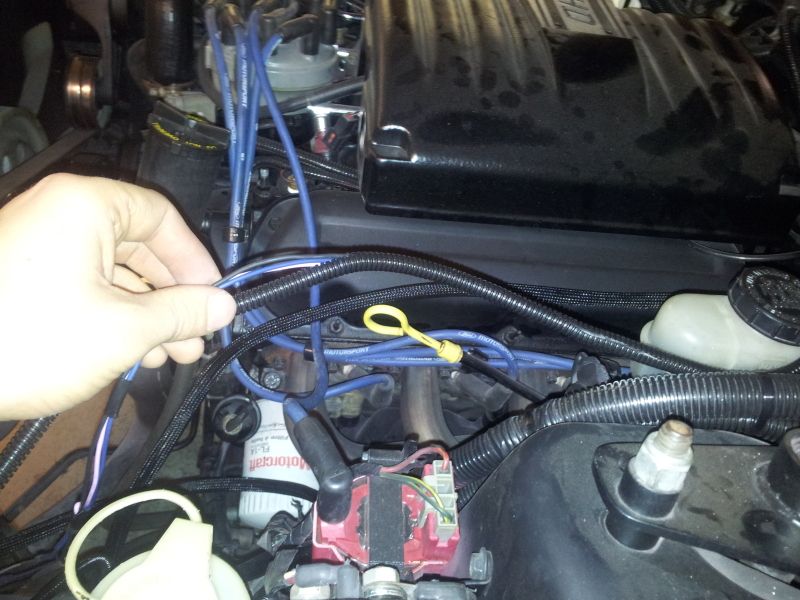

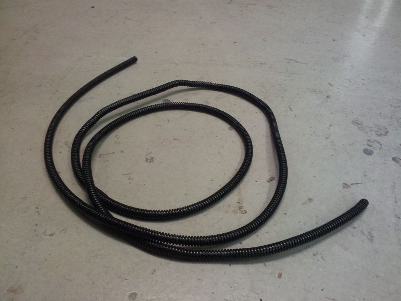

Tejpa ihop kablarna lite så dom inte spretar åt alla håll o kanter
http://i43.photobucket.com/albums/e363/CraxIgorE/1988%20Ford%20Thunderbird/20121106_214947.jpg

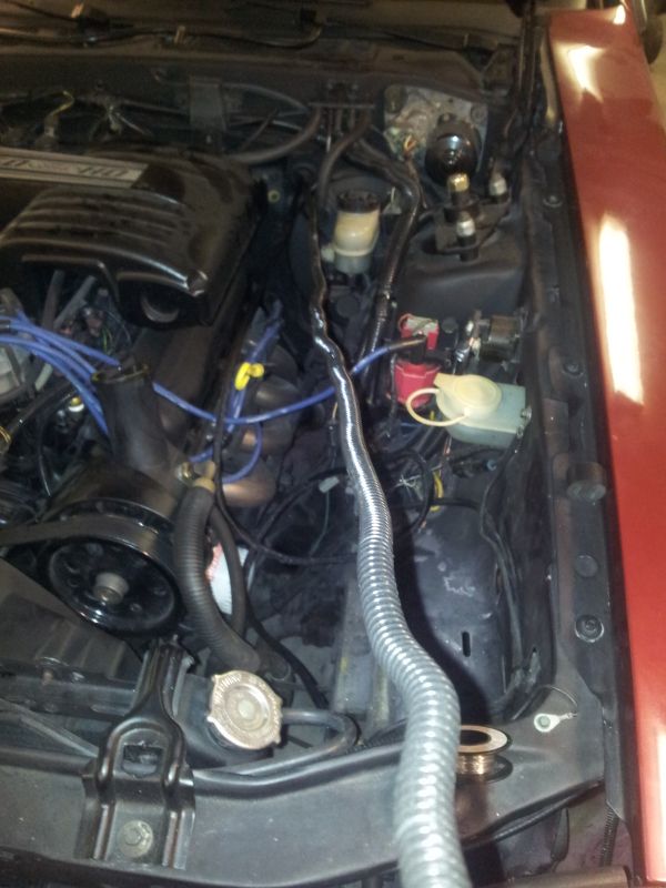

Sen på med lite plaströr över det så dom inte syns i motorutrymmet
http://i43.photobucket.com/albums/e363/CraxIgorE/1988%20Ford%20Thunderbird/20121106_215008.jpg
http://i43.photobucket.com/albums/e363/CraxIgorE/1988%20Ford%20Thunderbird/20121106_215319.jpg
Tadaa!
http://i43.photobucket.com/albums/e363/CraxIgorE/1988%20Ford%20Thunderbird/20121106_215652.jpg
Hur det ser ut genom hålet där röret för laddtrycksmätaren, kablarna för bredbandslambdan samt då sladdarna för bränsletrycks givaren till mätaren i A-stolpen

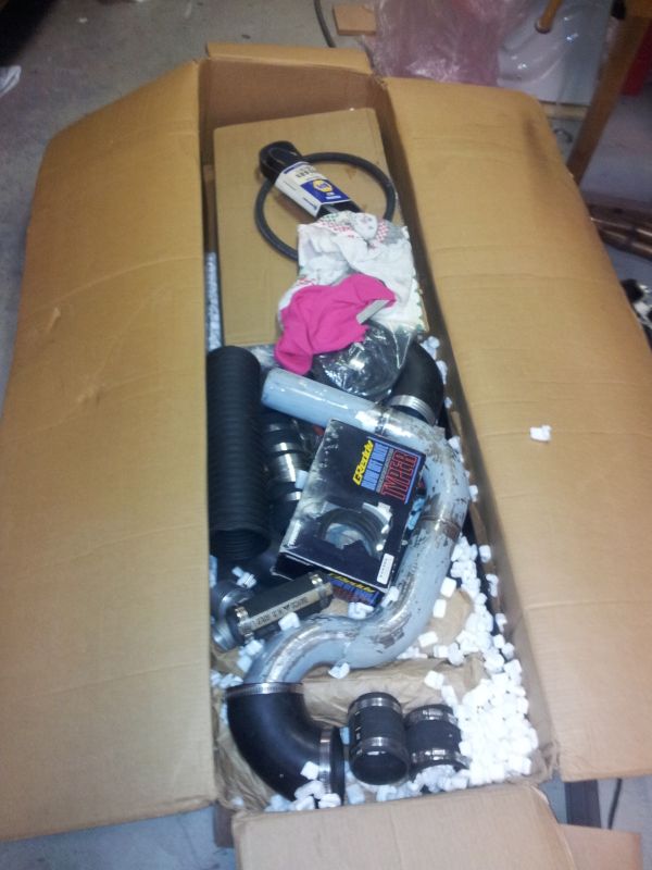

Är så slut att jag orkar knappt titta på mitt paket med kompressorn, tar och gör det imorrn istället. Men öppnade iallafall kartongerna och kikade lite snabbt.
Kartongerna
http://i43.photobucket.com/albums/e363/CraxIgorE/1988%20Ford%20Thunderbird/20121107_195910.jpg
Herr kompressor! smile
http://i43.photobucket.com/albums/e363/CraxIgorE/1988%20Ford%20Thunderbird/20121107_195631.jpg
Massa skit, inte ens orkat se vad som är där i men det ska vara alla tryckrör osv

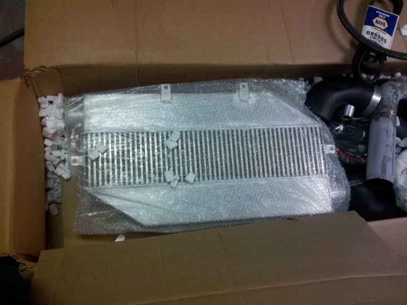

Intercoolern
http://i43.photobucket.com/albums/e363/CraxIgorE/1988%20Ford%20Thunderbird/20121107_200224.jpg

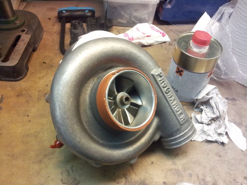

Lade också upp hela kompressorkittet på en bänk och satt i några timmar och pillade med det för att se hur det skulle monteras och liknande.
http://i43.photobucket.com/albums/e363/CraxIgorE/1988%20Ford%20Thunderbird/20121108_155756.jpg
Silvriga rören är för om man vill köra utan intercooler vilket man självklart inte vill så dom kommer inte användas. Men evenuellt kapas sönder för att bidra med rör för när jag stoppar ihop allt. Kommer garanterat inte passa så värst bra eftersom det är till Mustang egentligen smile

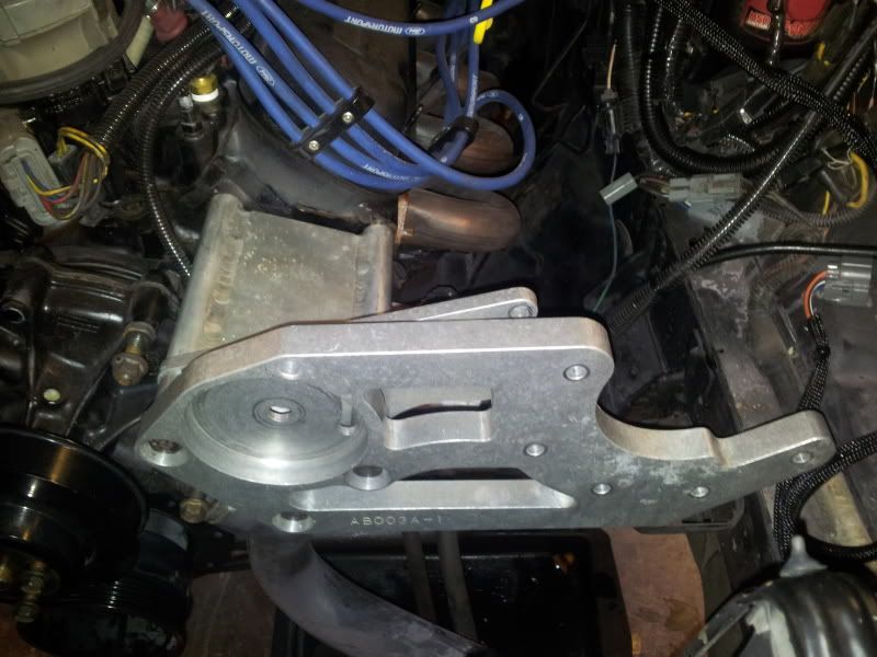

Och fästen för kompressorn dit
http://i43.photobucket.com/albums/e363/CraxIgorE/1988%20Ford%20Thunderbird/20121116_203800.jpg
http://i43.photobucket.com/albums/e363/CraxIgorE/1988%20Ford%20Thunderbird/20121116_203812.jpg

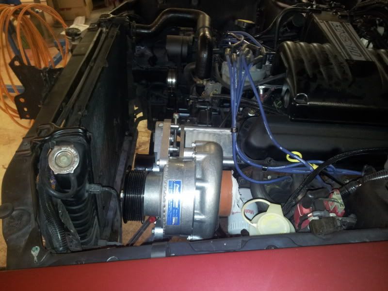

Höger original remhjulet för vevaxeln och vänster den som monterar både remmen för generator osv samt det viktiga, kompressorn cool
http://i43.photobucket.com/albums/e363/CraxIgorE/1988%20Ford%20Thunderbird/20121116_204645.jpg
Kompressorn provmonterad!
http://i43.photobucket.com/albums/e363/CraxIgorE/1988%20Ford%20Thunderbird/20121116_213055.jpg
http://i43.photobucket.com/albums/e363/CraxIgorE/1988%20Ford%20Thunderbird/20121116_213107.jpg
Och där slutade det smile Var mer som hände i garaget men det var inte så mycket att ta kort på.
Nu måste jag bara försöka få tag på fästen för styrservopumpen så att jag kan montera den på passagerarsidan. Synd bara att pengarna för projektet börjar sina, dags för att hitta jobb snart!

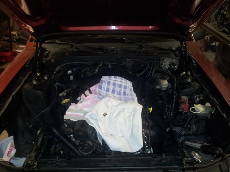

Såja, lite har hänt i helgen.
Tanken var att jag skulle sänka ner framvagnen för att ta bort oljetråget och kunna fästa återföringen för oljan till kompressorn men istället så åkte övre & undre insuget av samt så blev det lite med intercoolern och rör smile
Ursäktar för dom usla bilderna, min mobilkamera mår inte så värst bra med massa loctite på sig roll
