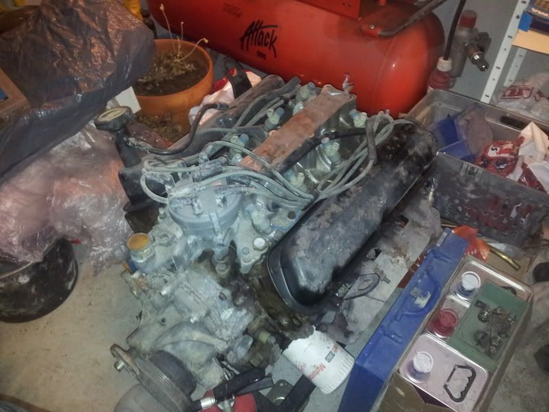

Gjorde lite på bilen idag iallafall, sitter dock fast.
Började med att jag märkte detta, hur ska den kunna hålla tätt för vakuum? neutral

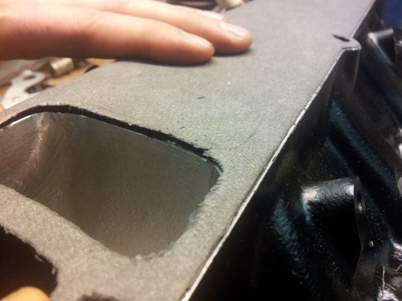

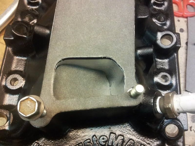

Sen så gjorde jag en packning mellan över och undre insug
http://i43.photobucket.com/albums/e363/CraxIgorE/1988%20Ford%20Thunderbird/20121124_160142.jpg
http://i43.photobucket.com/albums/e363/CraxIgorE/1988%20Ford%20Thunderbird/20121124_160525.jpg
http://i43.photobucket.com/albums/e363/CraxIgorE/1988%20Ford%20Thunderbird/20121124_161533.jpg
http://i43.photobucket.com/albums/e363/CraxIgorE/1988%20Ford%20Thunderbird/20121124_162240.jpg
För dom som inte vet hur man gör, lägg arket med packningsmaterial köpt hos din lokala Hot Rod Heaven (Biltema), ta en liten hammare och hamra loss efter kanterna smile
Sen så skulle vi göra en andra och det slutade såhär
http://i43.photobucket.com/albums/e363/CraxIgorE/1988%20Ford%20Thunderbird/20121124_164038.jpg
Och sen så insåg jag att det var alldeles för fladdrig och skulle inte alls fungera med överladdning. Med sugis hade den fungerat utan problem men med överladd hade det nog bara flugit sånt i hela motorutrymmet så nu är en packning ifrån Holley beställt som förhoppningsvis är hårdare.

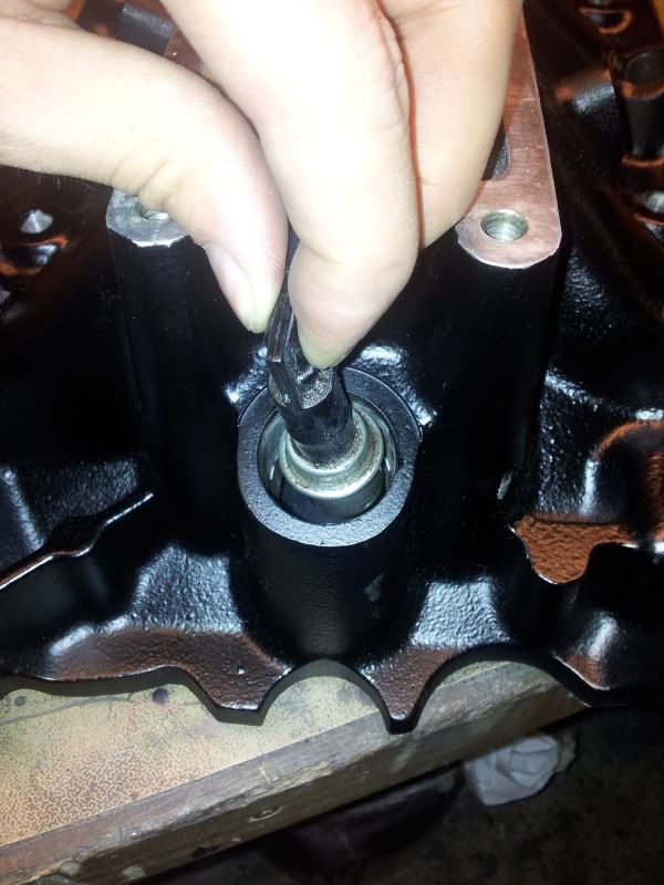

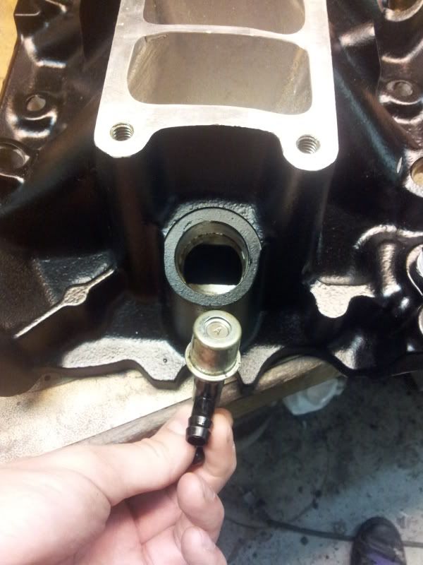

Övergångskopplingar från EV1 till EV6 för spridarna. Så att jag får på fars original 39# spridare från Cobran smile
http://i43.photobucket.com/albums/e363/CraxIgorE/1988%20Ford%20Thunderbird/20121219_203547.jpg
