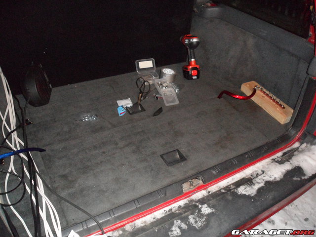

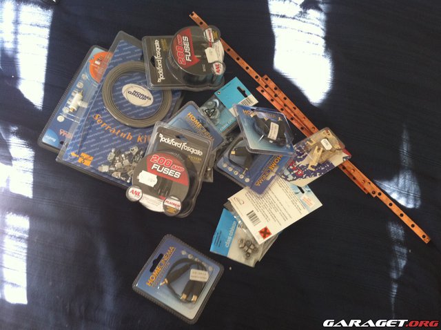

https://www1.garaget.org/gallery/images/153/152237/152237-36e3ac6a8a3a30d84416716f697acf22.jpg

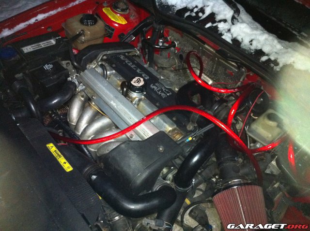

Lite Grejer inhandlade inför helgens bravader! Lite säkringar, skruvar Koppar skenor som som min kompis Axel kunde bistå med!! Tack så mkt!

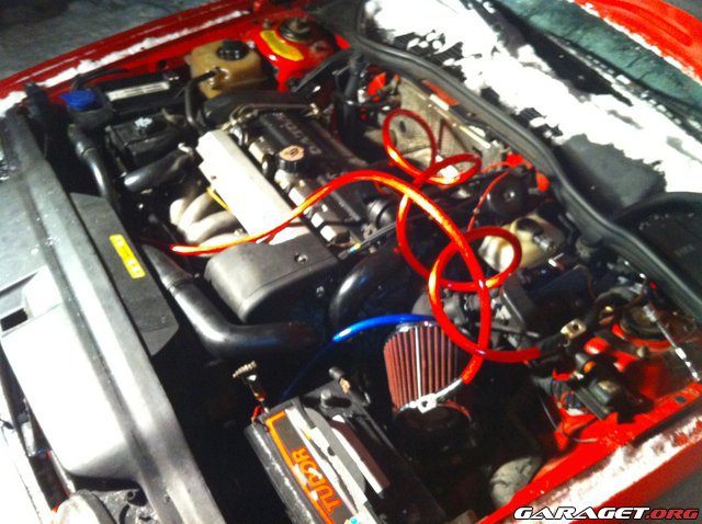

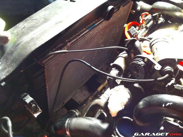

https://www1.garaget.org/gallery/images/153/152237/152237-37a4455d0e4da77cda4709a37477e9c0.jpg

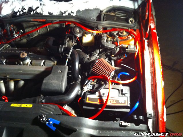

Dagen började med Lördagen började med montering av den nya kylaren! Mindre kul i 15 minus hmm
https://www1.garaget.org/gallery/images/153/152237/152237-a77b2b60c26419bef5468fbe33af8a4a.jpg
Tryckrören började ta sin platts!

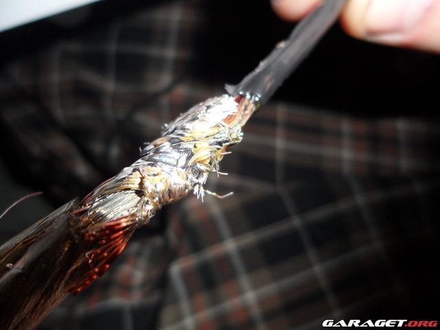

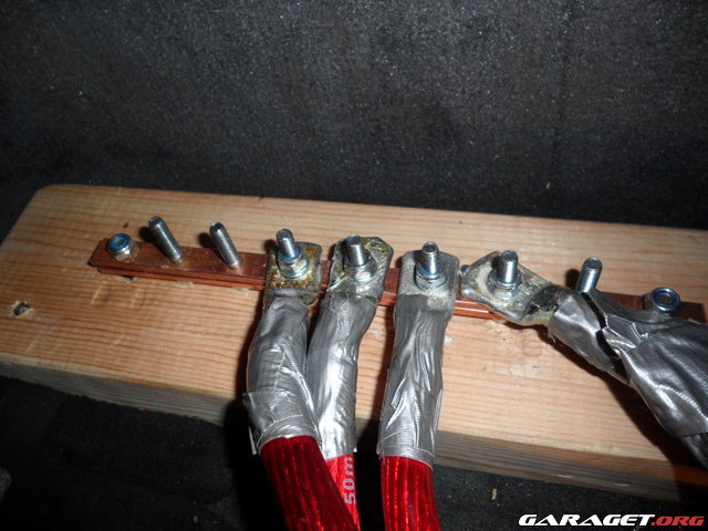

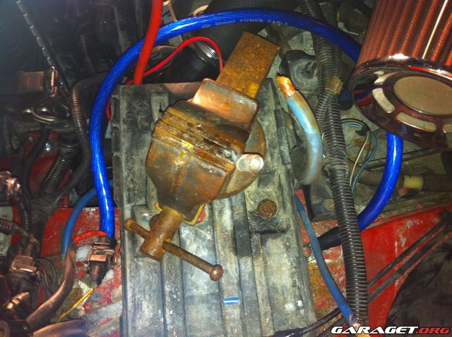

Lödning av diverse kablar! Notera att jag jag sätter ditt både ny jordkabel samt låter den gammla sitta kvar, för att få så mycket kabelyta så möjligt smile
https://www1.garaget.org/gallery/images/153/152237/152237-fcaf9a0567c28d80bac9b187ed3360e0.jpg

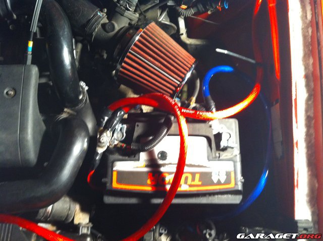

Börjar arta sig! Fattas dock en motor jord.
https://www1.garaget.org/gallery/images/153/152237/152237-cd93c923e3d87d44de1d3bbb4323f4a4.jpg
Taskig kabeldragning, men det får bli att fixa till det när det inte är så kallt.

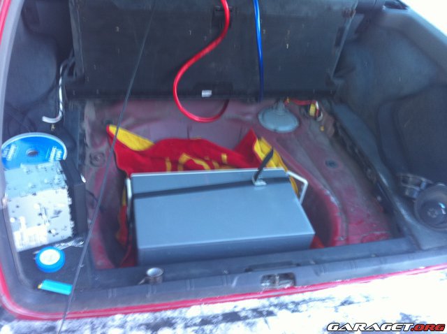

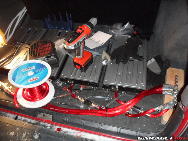

Löder ladd + samt jorden för bakre batteribanken cool
https://www1.garaget.org/gallery/images/153/152237/152237-07a780909c447c71218bfe189009503d.jpg

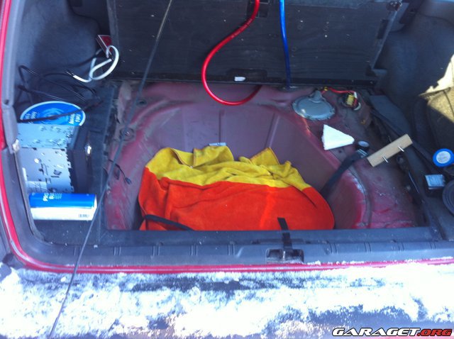

Dom måste ju också få ligga på något mjukt big_smile

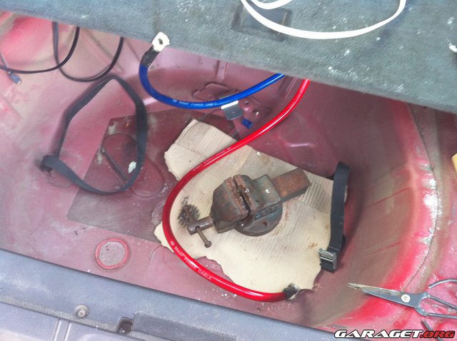

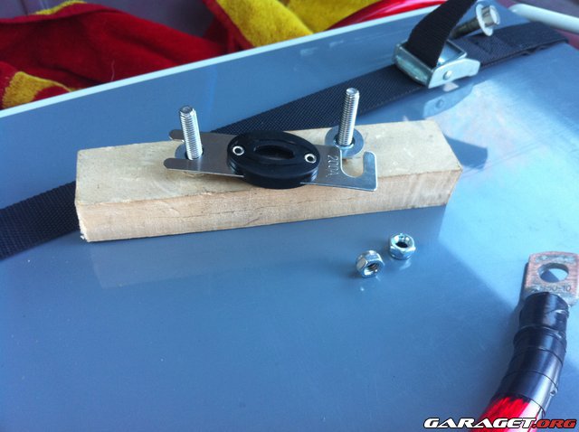

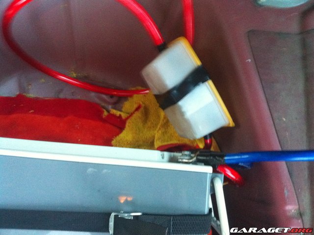

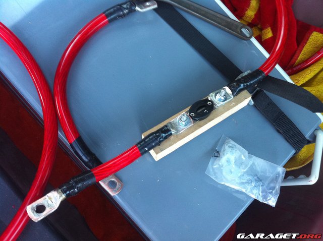

Hemmagjord säkrings hållare!
https://www1.garaget.org/gallery/images/153/152237/152237-d761d68958bf36eb408ca92e69c53daf.jpg
https://www1.garaget.org/gallery/images/153/152237/152237-ad1b44a301fcddc4afead3bb62cb6998.jpg
Den hemmagjorda säkringshållaren fick ta platts i något som ska linka något slags skydd xD
Var lugna! Det kommer inte att bli kortis smile

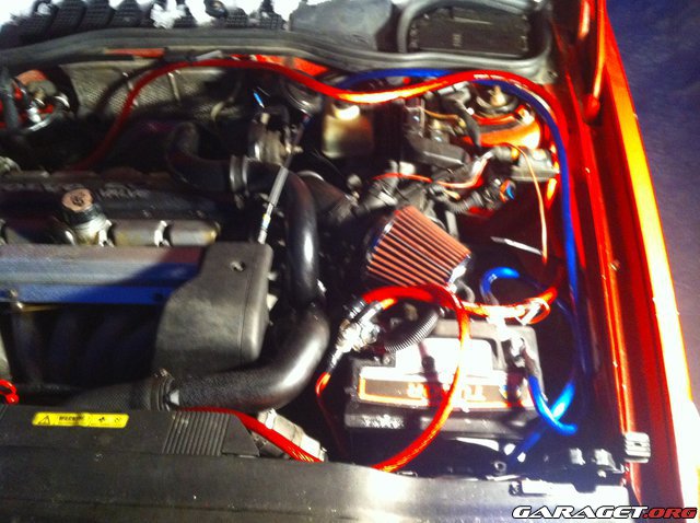

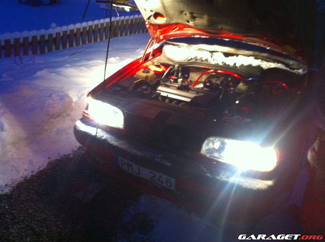

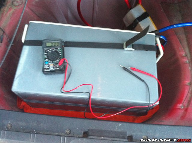

Redo för mätning! Resulterade i 14,85 volt med generatorn på  cool
https://www1.garaget.org/gallery/images/153/152237/152237-48f362f73cf500d251cc045ca201e9b3.jpg

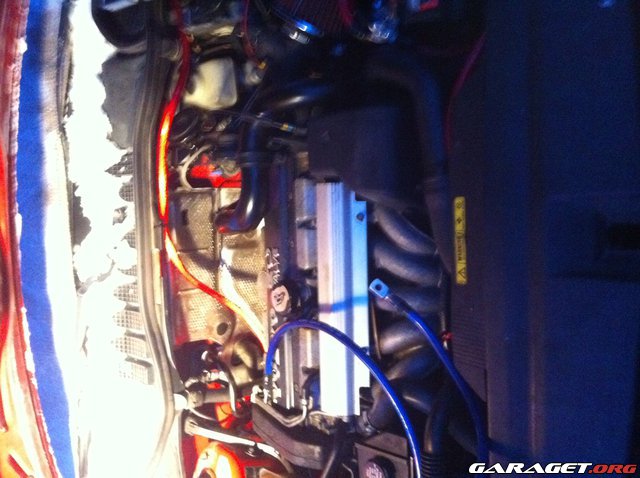

Den andra motorjorden på G tongue
https://www1.garaget.org/gallery/images/153/152237/152237-f39c98a2a552c56e77d217d70e0f706c.jpg
Its alive wink
https://www1.garaget.org/gallery/images/153/152237/152237-e85d9c4ab708b68ba81b5811ec452062.jpg
https://www1.garaget.org/gallery/images/153/152237/152237-cd40b53f06c1111e76a9f940ad8ce4c6.jpg

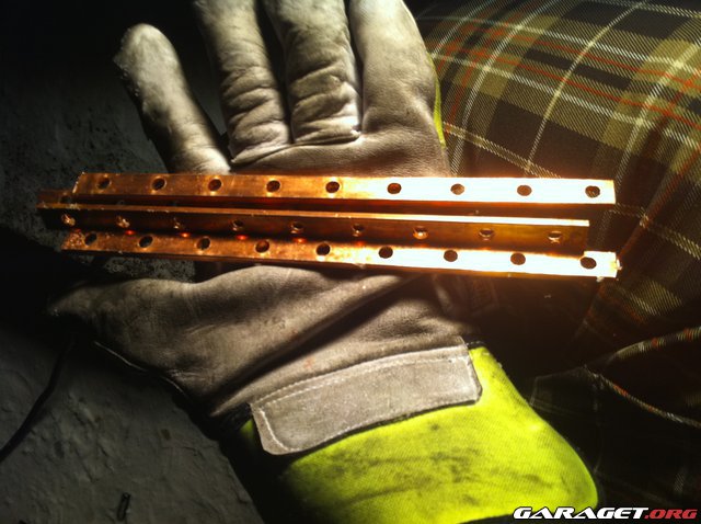

Jag hann lagomt klippa till kopparskenorna innan det började bli för kallt! 19- då var det dags att lägga ner verksamheten för dagen wink
Så långt kom vi under Lördag - Söndag!  Inte så mycket kvar nu, Hoppas att vi blir färdiga innom vecka 7-8!

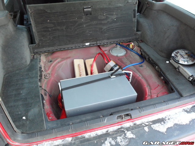

Varför drog du strömkabelen på den sidan ?
finns ju ett håll i torpeden på förraren sidan ju smile
Tack Till
Berget Allservic
Bergets custom
418 Inlägg
14 februari 2011
Haha jadu xD Vi lyckades tyvärr inte hitta den ^^
BASS GLAD
1 382 Inlägg
14 februari 2011
Ok sitter rakt ner där vi bromsvästkebehållaren smile

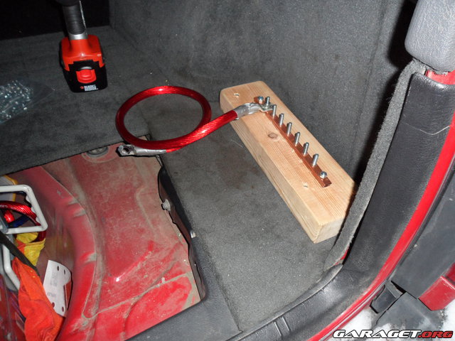

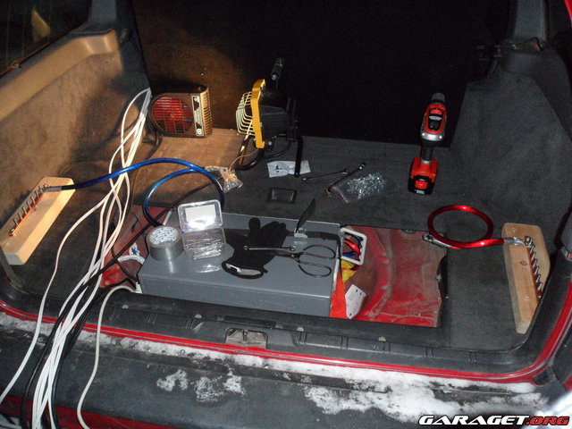

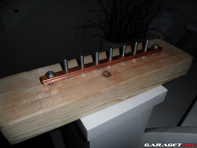

Har tyvärr inte blivit att jag har lagt upp några bilder på ett tag! Men igår så blev det lite gjort!
https://www1.garaget.org/gallery/images/153/152237/152237-ecca4f2c7f06f030f28d3953ad72b7b7.jpg
Kopparskenorna som ska fördela strömmen smile
https://www1.garaget.org/gallery/images/153/152237/152237-67a8b69ae964fde4b86e40bd5c18acb7.jpg
https://www1.garaget.org/gallery/images/153/152237/152237-43d1fe69db767571e7be1521de55553c.jpg

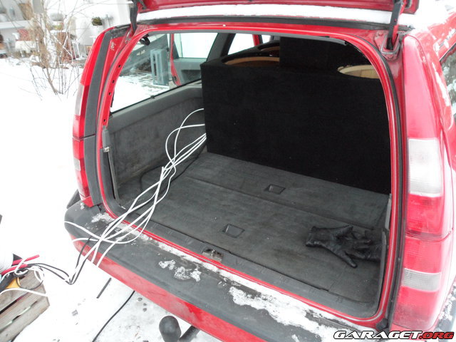

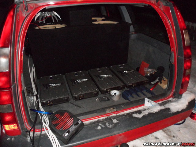

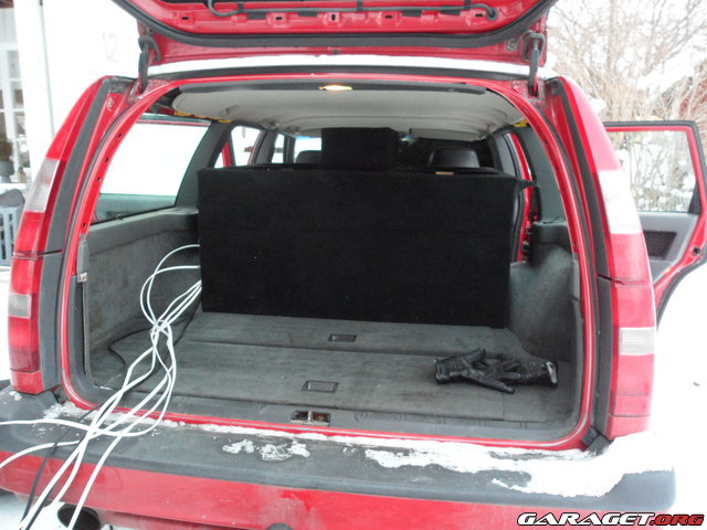

Efter mycket gnäll och aggressioner så kom jag å linus fram till att det skulle bli så himla mycket lättare om jag struntade i baksätena och flyttade fram lådan, Då skulle vi slippa alla problem med platts för slutsteg samt modifikationer av bakluckan för att få lådan att få platts 100%.
Så efter det blev det att ta ut baksätena och flytta fram lådan ! big_smile
https://www1.garaget.org/gallery/images/153/152237/152237-6d8ad7f3c180d6f172e6a72335b79383.jpg
https://www1.garaget.org/gallery/images/153/152237/152237-80f5eaf45b5662099ee321449421d2f5.jpg
Placeringen av kopparskenorna får duga tills vidare! ska försöka komma på någon snyggare konstruktion eventuellt måla dem.

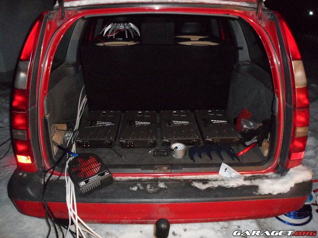

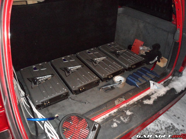

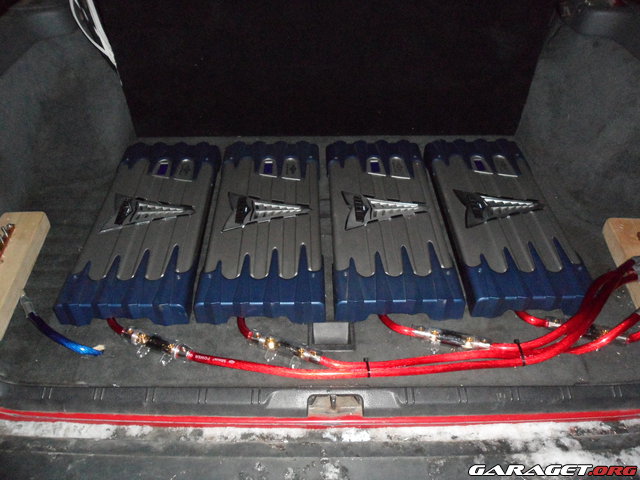

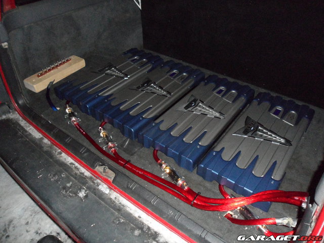

Tycker det ser helt okej ut big_smile  Placeringen av de två 4 kanals stegen är ännu okänd, möjligtvis på baslådan!
https://www1.garaget.org/gallery/images/153/152237/152237-1ddd1b27bcc550c19acc945bc7475a76.jpg
Sista bilden för gårdagens bravader! Hoppas på att få lite gjort idag med!

Menar du att säkringarna för steget är förlångt ifrån? Eller den till batteri banken? Mvh
Svensk Mästare i billjud 2009 & 2010
961 Inlägg
18 februari 2011
Säkringarna till stegen.... varför så långt bort från själv ström källan?
Osponsrad
1 631 Inlägg
18 februari 2011
jag tänkte precis på samma sak...
Gör om gör rätt smile
Och det ser bra ut annars.. smart drag att slänga väck baksätet, en baslåda är ju trots allt bättre reskamrat än ett trist baksäte tongue hehe
418 Inlägg
18 februari 2011
Tänkte eventuellt sätta dem precis vid kopparskenorna men plattsen knep, men det kan man ju ändra på! inga störra ingrepp. Gör det stor påverkan? Mvh
Team dBAkuten!
3 263 Inlägg
18 februari 2011
#59
Enklast är ju att du byter plats på kablarna, visst du förlorar ett par kabelskor menn det kan det väl vara värt.
Sen är kanske frågan om det behövs, anledningen till varför jag tror Stickan anser att du ska ha dem nära blocket är för att du inte ska ha långa osäkrade kablar i bilen. Men nu så är de ju egentligen inte osäkrade då jag förutsätter att du ska ha säkringar mellan de kablarna som går mellan bakrebatteriet och blocket.
Extreme Fiestan 163.4dB
FLEXpressen 154.2dB @ 48Hz & 153.2dB @ 26Hz.
SPL-Hundkojan Svetsning pågår. 125 meter stål kan vara lagom ;)
TEAM dBAkuten
418 Inlägg
18 februari 2011
#60
jag hade inte planerat att ha säkring på kabeln mellan batteriet och kopparskenan då kabeln är ca 30-40 cm lång. Men det blir väll till att vända på kabeln smile
