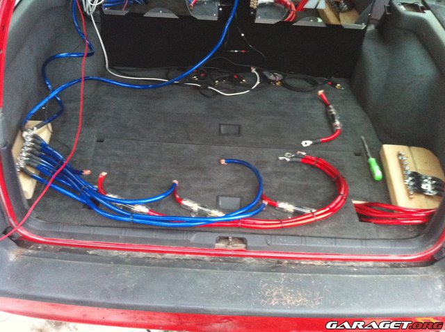

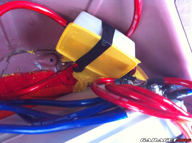

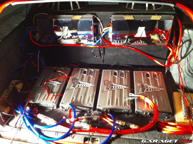

Nu Har vi kommit väldigt långt! Vi kunde test spela systemet idag! Det återstår dock en hel del att fin justera samt att installera dom resterande midsen ochdiskanterna!
Här kommer iaf bilderna på helgens händelser!

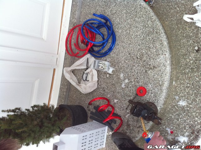

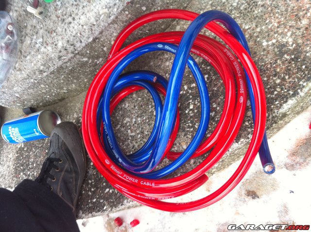

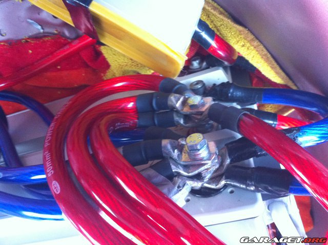

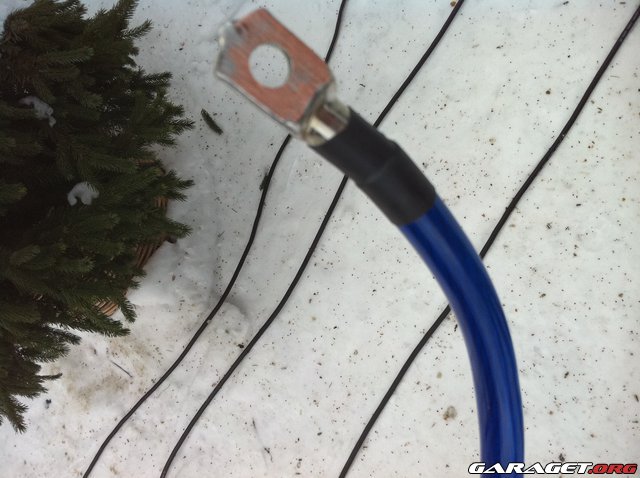

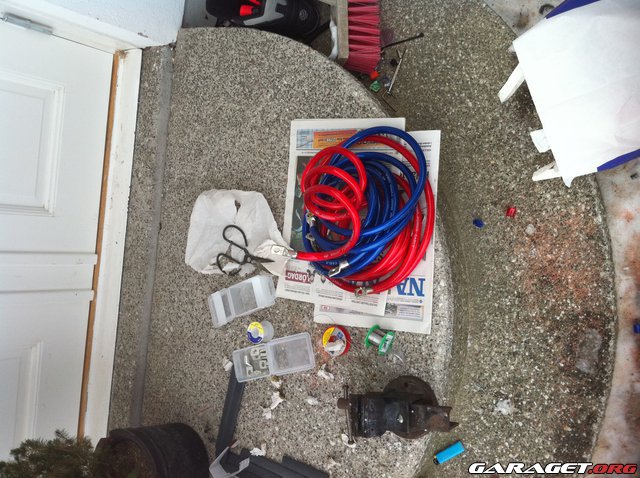

Vi började med att löda nya strömkablar och jord till strömskenorna då jag blev rekomenderad att köra fler än en ström kabel så det blev 4 st.
https://www1.garaget.org/gallery/images/153/152237/152237-694f17647975d280ef03b5ea4d896460.jpg
https://www1.garaget.org/gallery/images/153/152237/152237-db03baa3ef7f333cf5c920480a9a6ded.jpg
https://www1.garaget.org/gallery/images/153/152237/152237-5090dd6f47b718110739a2cec32047fa.jpg
https://www1.garaget.org/gallery/images/153/152237/152237-57a79fa2a13d51f128fba8cc7be91352.jpg
Börjar bli en hel del kabel big_smile
https://www1.garaget.org/gallery/images/153/152237/152237-bac4e720b21cbb2cf61b0fefbadca3a7.jpg

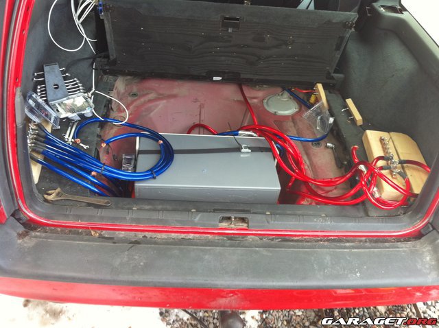

Fläsk kabel yikes
https://www1.garaget.org/gallery/images/153/152237/152237-5306c21c2913da14b9dbc28b58e42082.jpg

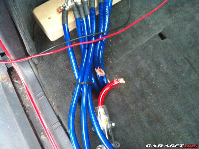

Säkrings anordningen, 4x 200A

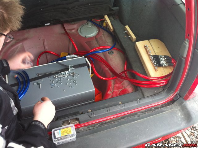

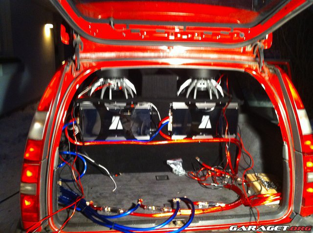

Sedan så började vi löda all plus och minus kabel till fyrkanals stegen, 2x zachry 4100.
https://www1.garaget.org/gallery/images/153/152237/152237-6308e4ffb8c5b5a8e2f52df3a522c10f.jpg
https://www1.garaget.org/gallery/images/153/152237/152237-9a161aec18ce1a83229d9ae2c9109733.jpg
https://www1.garaget.org/gallery/images/153/152237/152237-2b58a479a0048725d3a390295ada703b.jpg

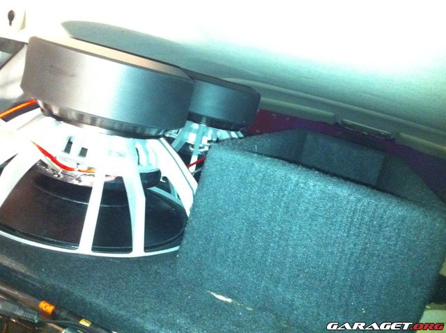

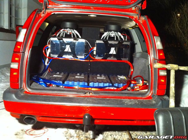

Sen blev det till att bära in alla bas element och fästa dom i lådan, vilket visade sig ta sin lilla tid ^^
https://www1.garaget.org/gallery/images/153/152237/152237-56aecca30f0482838b08a7df628751bb.jpg

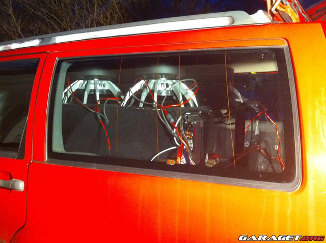

Uräskta dom usla bilderna, men dom är tagna med en iphone 4, men nu hade kvällen kommit och arbetet fortsatte.
https://www1.garaget.org/gallery/images/153/152237/152237-db3e84a50a53ebe39a79185d07819e8c.jpg
https://www1.garaget.org/gallery/images/153/152237/152237-3ea4fad5fcc1bdcef5981c275075467d.jpg
sad Tyget har släppt lite, men det blir till att lösa med en häftpistol senare tongue
https://www1.garaget.org/gallery/images/153/152237/152237-6e8be7b9ebed1c89ed39abf6ea32b5e2.jpg
Stegen har hittat tbx iaf smile
https://www1.garaget.org/gallery/images/153/152237/152237-2f41851e7f2a4802b821ec27c4eaf715.jpg

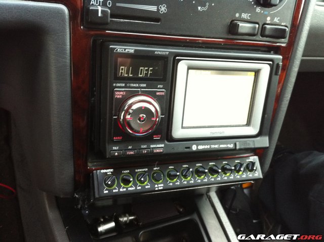

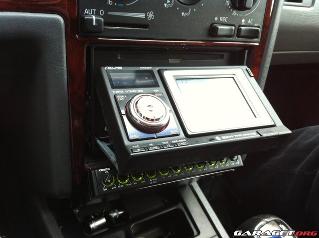

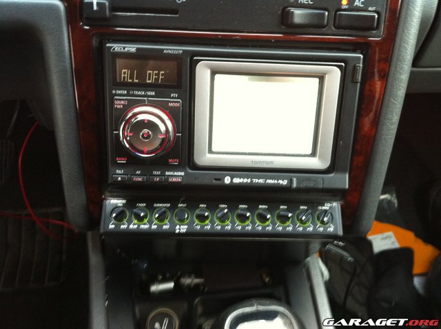

Sen idag blev det att installera huvudenheten samt att installera EQ´n
https://www1.garaget.org/gallery/images/153/152237/152237-bd975959434508980934c452eee67732.jpg
https://www1.garaget.org/gallery/images/153/152237/152237-45fd12869bdff50dbe7df5d12ace3727.jpg

inte för att vara dryg på dig men säkringarna ser ändå ut att komma väldigt låbgt ifrån batteribanken och säkringarna där blir välla inte rätt med när skenan ligger på den sidan.. någon får rätta mig om jag har fel.. annars ser det mycket bra ut.. smile
Ljudbutiken.nu
3 187 Inlägg
27 februari 2011
#73
håller med föregående talare, säkringarna ser ut att sitta rätt långt ifrån batteribanken..
annars mycket bra byggt!

Ja, väldigt sant! säkringarna är nu ca 40 cm från batteribanken vilket är en bit, men jag såg inget annat sätt när det inte gick att ha säkringarna nere i baljan, och jag sätter hällre säkringarna där än att ha inga alls! då om säkringarna skulle vara i blajan så skulle man behöva demontera hela systemet bara för att komma åt säkringarna. Så det var inte så jätte genomtänkt placering!
Men kommer eventuellt att bygga ny låda och göra om ganska grovt efter april!
Syftet med skenorna är att lätt kunna komma åt och kunna utvidga sitt sytem om jag skulle vilja ansluta något mer slutsteg eller dyligt samt att kunna avlägsna kablarna utan att behöva plocka ner hela systemet samt att flytta på baslådan för att kunna komma åt batterierna!

aaa men hade du dragit 4 kablar till skenan och sen säkrat från skenan till kablarna till slutsteget skulle det bli bättre..inte säkra av till skenan..för går en säkring där har du fortförande ström till alla 4 kablar till stegen.. och så ska det inte vara.. även om 3 går sönder så finns det fortförande ström till alla steg..
Ljudbutiken.nu
418 Inlägg
27 februari 2011
#77
Kablarna från skenan till stegen är också avsäkrad smile

jao men har du tänkt tävla med bilen där det finns någon slags besiktning är det nog nerslag på engång..

Du behöver bränna 4st 200A säkringar innan du får strömlöst, tänk på att en säkring tål betydligt mer innan den brinner. Så du kanske kan få ut 1200A innan säkringarna brinner av, det är nästan samma sak som att köra osäkrat.
Du borde kapa upp skenan så att varje säkring sitter för sig själv.
