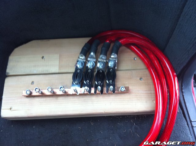

ExtraKim skrev:
Mofflan skrev:
http://www1.garaget.org/gallery/images/ … e42082.jpg
Säkrings anordningen, 4x 200A
Du behöver bränna 4st 200A säkringar innan du får strömlöst, tänk på att en säkring tål betydligt mer innan den brinner. Så du kanske kan få ut 1200A innan säkringarna brinner av, det är nästan samma sak som att köra osäkrat.
Du borde kapa upp skenan så att varje säkring sitter för sig själv.
Tack för ideen! Blir att köra någon annan slags annordning i framtiden!
Har inte tänkt att tävla officiellt, men efter nästa ombyggnation så kanske det blir ändring på det! Mvh
Tack för alla ideer och förslag, det uppskattas!

Eller så gör du som Eriksson sa och sätter skenan på inkommande sidan, innan säkringarna.
I min bil hade jag en gemensam skena på inkommande sida och sen separata på utgående.

Skulle du kunna förklara lite mer detaljerat hur du menar? Samt är det någon som har pillat med dessa x 1250 innan? Har lite svårt att förstå mig på alla inställningar!

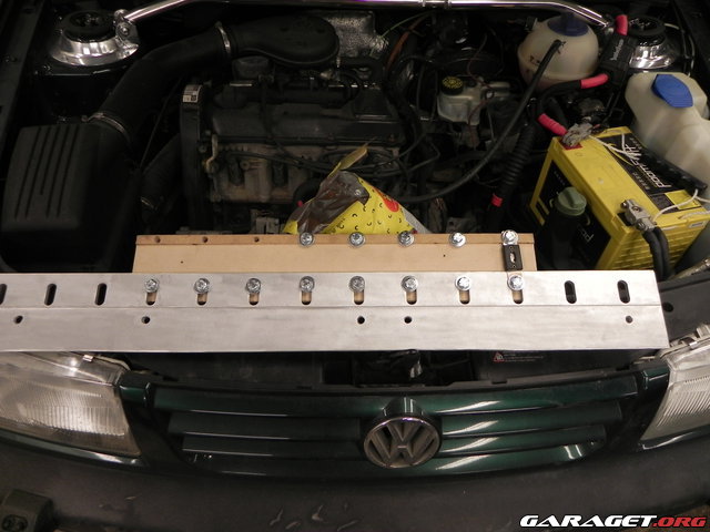

https://www1.garaget.org/gallery/images/137/136179/136179-a081feda89b10d51b3c60a290538928e.jpg
bilden som ett exempel bara.. där är min plus skena mellan batterierna.. ( vi fattiga får köra alu skena )
ser kanske vad jag försöker förklara. ( inte den bästa på sånt men.. )
dra 4-5 plus från batteriet till skenan, gärna så korta som möjligt. sen säkring ifrån skenan till antingen en separat koppar platta eller direkt till en kabelsko som går till ett steg.. whala.. så är det mycket bättre.. big_smile

Tack för tipset! Får bli en liknande konstruktion till våren big_smile!

Det jag menar är att om du har det som du har det nu och det blir kortis i en kabel som går från skenan till ett av dina monoblock så kommer du behöva bränna alla 4 st 200A säkringar innan du får stopp på strömrusningen.
I.o.m att säkringarna sitter parallellt så klarar du att ta ut strax under 800A KONSTANT utan att säkringarna går, pratar vi under en kortare period så kanske det handlar om 1200A (har ingen aning hur mycket mer en 200A säkring håller för under en kortare tid, men det är ganska mycket mer än 200A). Detta innebär att du kommer du kunna skicka ut en väldig massa ström innan säkringarna har brunnit av. Det innebär i sin tur att din kabel kommer bli väldigt varm = överhängande brandrisk.
Som du har det nu så är varje enskild kabel som går till dina steg avsäkrade med 800A, INTE 200A.
Om du däremot sätter skenan innan säkringarna och från varje säkring drar ut kablar till stegen så innebär det att du max kan få ut 200A per kabel, vilket de klarar av.

Eriksson var snabbare.
lite snabbare kanske men ditt svar var mer lärningsrikt skulle jag tro.. smile
det där visste inte jag om äns.. big_smile att det räknades som 800.. men visste därmot att det blir väldigt fel att göra å dära.. smile

Skulle det inte att jag vänder på kablarna som jag har det nu? Det bör ju få samma effekt så att säkringen som nu sitter precis innan stegen sitter precis vid kopparskenan istället? Eller samma effekt kanske det inte får men det kanske skulle bli någe bättre?
