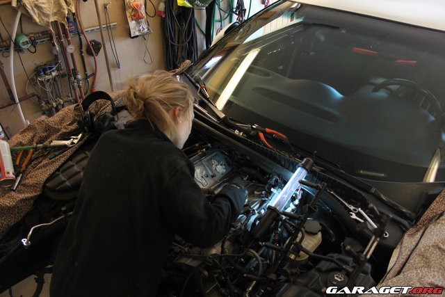

I helgen har vi plockat ihop bilen interiört, gömt kablar och snyggat till, installerat/monterat backkamera. Exteriört har vi satt dit backluckan, baklyktorna, dörrhandtagen och backspeglarna. Fronten och huven åker på först då kompressorn och longtubeheadersena är på plats igen. smile

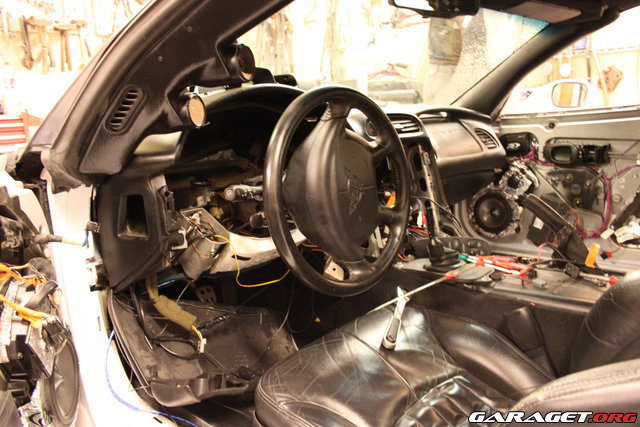

Tiden rusade iväg denna helg med en hel del är gjort och bilderna talar lite för sig själva!
Tack till min Bror (som är expert på el) och Pappa (eftersom jag inte kan svetsa än) big_smile
Dragning av nya ljudkablar samt rensning av onödigt skit wink

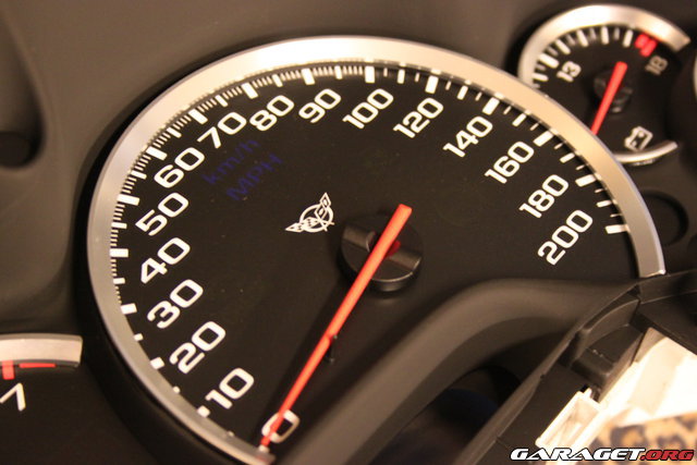

Borstad alu kring mätarna
https://www1.garaget.org/gallery/images/152/151991/151991-15864bc00ba8354f9d80c328b0f45f3c.jpg

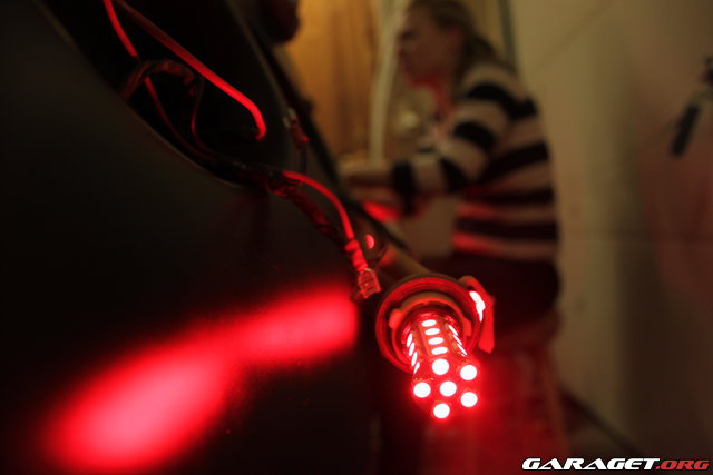

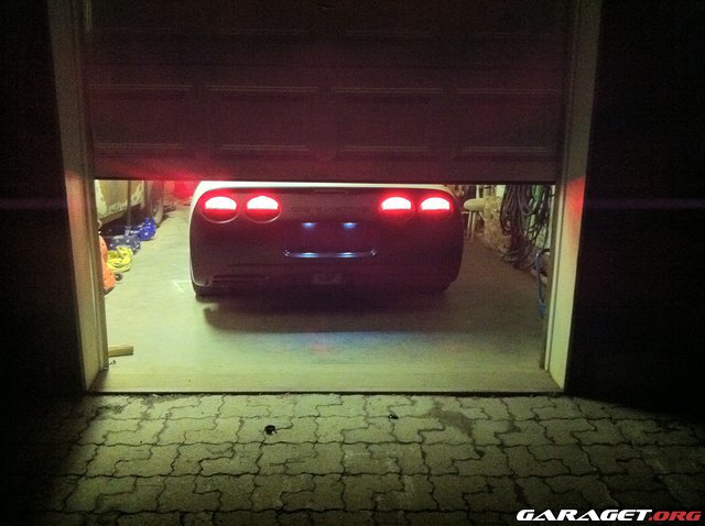

Installation av ledbakljus

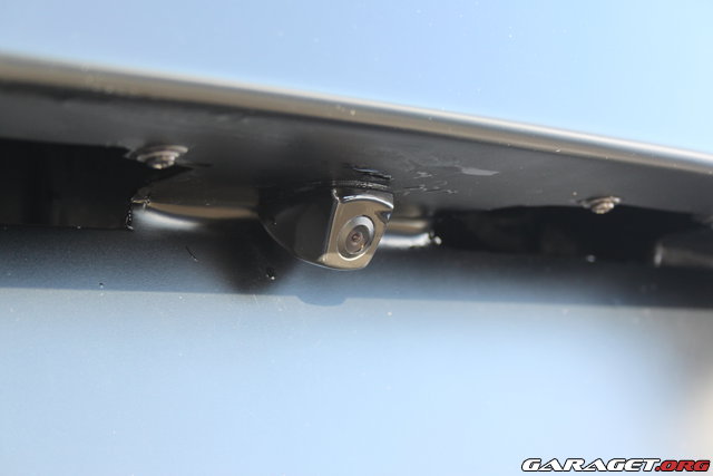

Backkameran på plats, riktigt nöjd med resultatet!

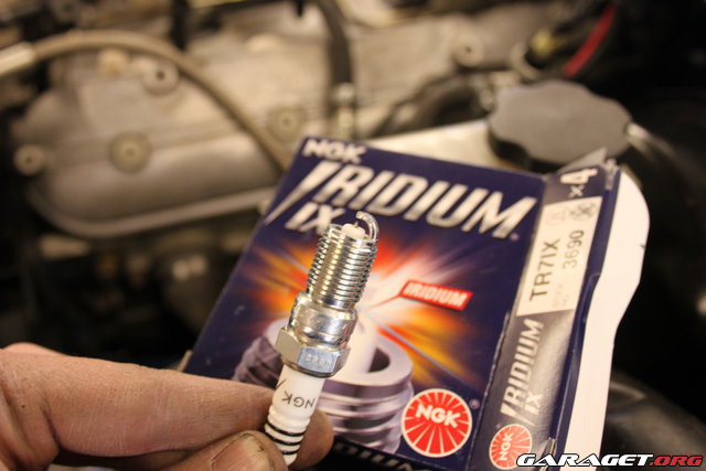

Nya NGK IX Iridium tändstift värmetal 7
https://www1.garaget.org/gallery/images/152/151991/151991-62a4d1915d4736cb391598e4f19a509e.jpg

underbar bil men varför satte du inte dit en km/h tavla när du hade klustret i bitar?

Det är både mph och km/h i samma tavla. Du väljer vad du vill visa med en knapptryckning. Så antingen visar mätaren 0-200 mph eller 0-200 km/h.
Finns europa-tavlor som visar 0-300 istället, då tavlan måste kunna visa bilens maxhastighet i km/h av nån dum anledning här i sverige. Vi körde med cykeldator för att kringå det när vi regbesiktigade. smile

jag är väl medveten om knappen. har haft några corvetter. Därför som jag undrade varför ni inte bytte tavla när ni ändå var igång. Roligare när den visar 300 nämligen
Lingenfelter har tavlor som går till 360. Med den motorsetuppen ni har så bör bilen i alla fall göra runt 320-330 om ni inte behöver växla till sexan innan. Då är det nog kört om ni inte ändrat utväxling på den växeln

Vi såg att det fanns 300 km/h instrumentering på eBay, men dom kostade runt 4 papp exkl frakt så det var inte riktigt värt det kände jag. Roligare att skaffa en HUD istället, är billigare dessutom. smile Vi får se vad det blir senare!

HUD:en är värdelös. det slutar med att man har den avstängd. Detta företaget gör mätartavlor
http://www.jwmotoring.com/
Så här ser det ut. de tillverkar km/h också samt custom
http://forums.corvetteforum.com/c5-gene … m-jwm.html

Tackar för länkarna, kul att man kan göra så pass mycket, dock kan du inte bara byta ut 200 km/h-tavlor mot 300 km/h-tavlor då utväxlingen blir helt fel. Eller vet du något smidigt sätt att få instrumenteringen att tro att man kör med 300 km/h-tavlor?
Det är intressant att kanske kunna ändra till Celsius på vattentempen och Bar på oljetrycket också.
Dock kommer vi inte hinna med detta till Elmia, men det är inget som kommer synas ändå.
hur lätt som helst då du kan programera utväxlingen direkt via OBD2 uttaget. Går att göra med en SCT tuner
http://www.corvetteguys.com/corvette-sct-sf3-tuner.html
SCT SF3/X3 Preloaded Tunes:
Gear & Tires Size Adjustment
Shift Point Adjustment
Shift Pressure/Firmness
Spark Adjustment
Fuel Ratio Adjustment
Rev / Speed Limiter Adjustment

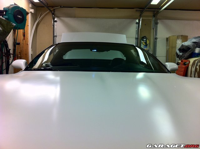

Jag tror att vi måste byta ruta för att installera HUD, jag testade lite med att lägga mobilen i rutan och då blir reflektionen dubbel.. sad Men ev ska vi byta rutan ändå så det kanske inte blir något problem, vi får se. Det jag är helt säker på är att jag inte hinner lösa detta innan mässan tyvärr... Tack för alla tips! jag vill ha MER!!! big_smile

Vi körde med orginal ruta först, funkar det med.. man ser vad som står utan problem.

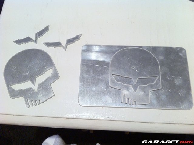

Senaste nytt ang bilen är att den fått en omlack då första resultatet gav en aningen ojämn finish. Dessutom har min kille skurit ut ny "Exhaust dress up plate" Kommer bli asläckert när den är färdigfixad och på plats!
https://www1.garaget.org/gallery/images/152/151991/151991-3740e0a1500659efc4e27eb91a3881c3.jpg
Vi ses på ELMIA!!!  big_smile

Här har ni en liten video på när loggan vattenskärs! smile
[video]http://www.garaget.org/video/102890[/video]
(Video-spelaren verkar inte funka här på garaget, ni får klicka på länken där under eller gå in här: http://www.youtube.com/watch?v=tOkPPmP0DGg )
