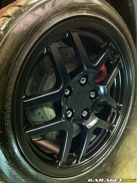

Pulverlackade fälgar!
https://www1.garaget.org/gallery/archive/151991/1049224_6nk4e4.jpg

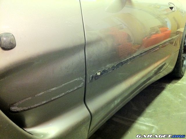

Borttagna lister, lite smygförberedelse inför lackering om en vecka eller två.
https://www1.garaget.org/gallery/archive/151991/1049227_9fgcf1.jpg

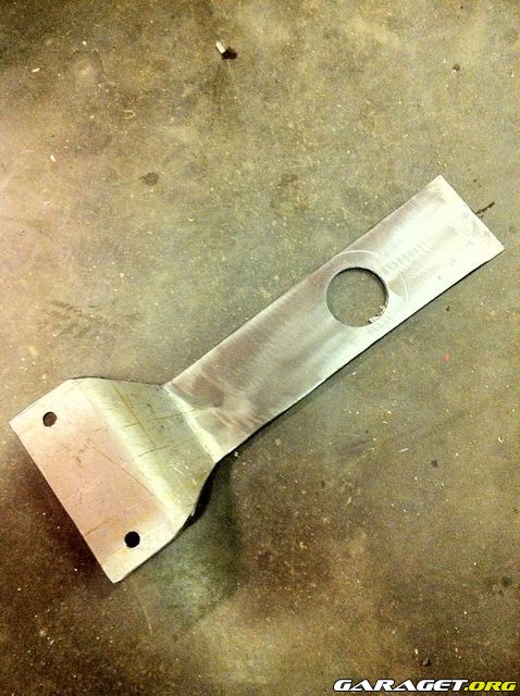

Dragögla tillverkas
https://www1.garaget.org/gallery/archive/151991/1049229_nuxoeq.jpg

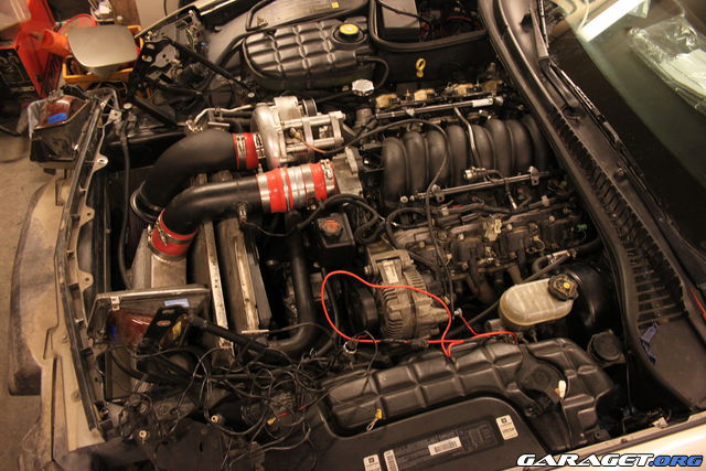

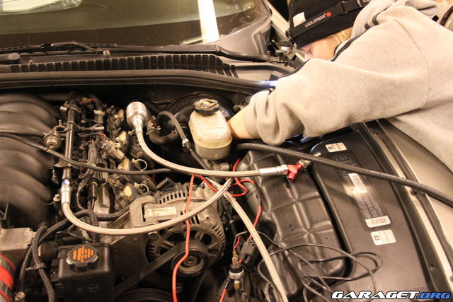

Motorrummet börjar fixas till, förra ägarens kabeldragning snyggas till och bränslesystemet får pressade stålomspunna slangar från Hydroscand.
https://www1.garaget.org/gallery/archive/151991/1049234_gmsw30.jpg

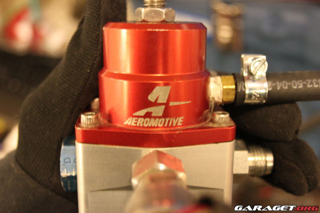

Tryckregulator
https://www1.garaget.org/gallery/archive/151991/1049236_rmls0n.jpg
Montering av tryckregulator
https://www1.garaget.org/gallery/archive/151991/1049235_loehu0.jpg

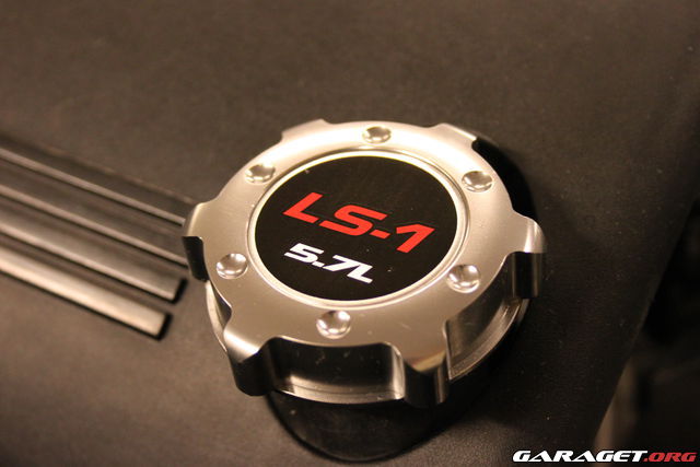

Nytt oljelock! smile
https://www1.garaget.org/gallery/archive/151991/1049237_voxz5v.jpg
Lite synd att vi inte tog bilder på monteringen av den sekundära bränslepumpen och alla snygga stålomspunna slangar, lovar att ta fler bilder i fortsättningen!

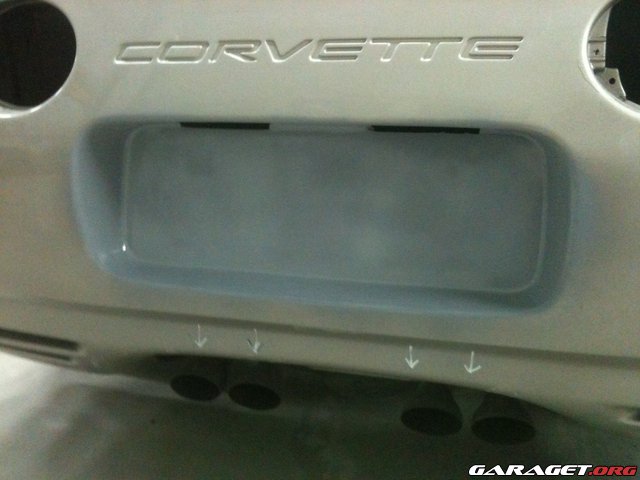

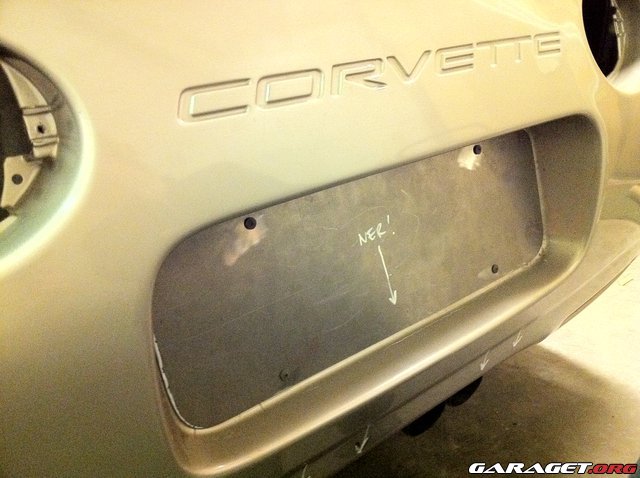

Tunn plåt ersätter original backljusen/regplåtshållaren.
https://www1.garaget.org/gallery/images/152/151991/151991-4348643e9089830114b4a05f568f3768.jpg

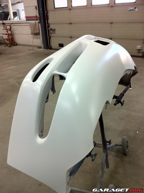

Nu har jag fått lite uppdateringar ifrån lackeraren smile Kommer bli sjuk snyggt!
Klar för att lackas!
https://www1.garaget.org/gallery/images/152/151991/151991-60d15eae98037d859f4d5e50e4c9cb75.jpg
Custom...
https://www1.garaget.org/gallery/images/152/151991/151991-4c8eae7904de8eb2605994f0eef26fac.jpg
Nylackad bakdel
https://www1.garaget.org/gallery/images/152/151991/151991-9b7c162973687bb928453dbe7b2cdd1d.jpg
Nu är det bara den matta klarlacken kvar!
https://www1.garaget.org/gallery/images/152/151991/151991-c2f332c063e2be36952d1f485732b47f.jpg
Ska bli kul att få börja sätta ihop bilen snart smile
