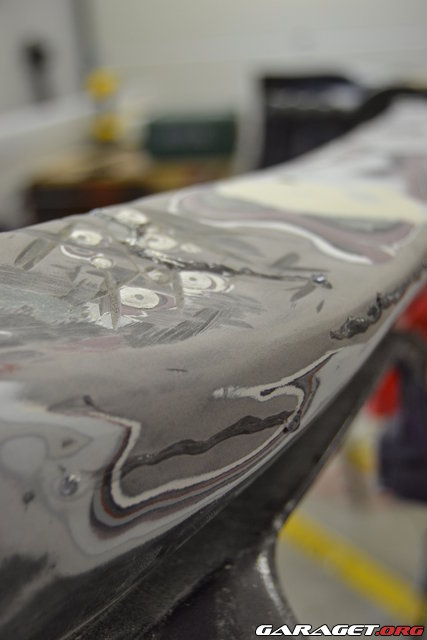

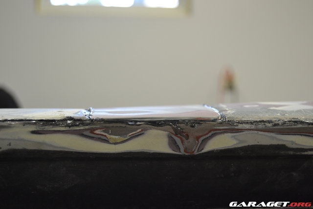

Liten klen update men alltid något.

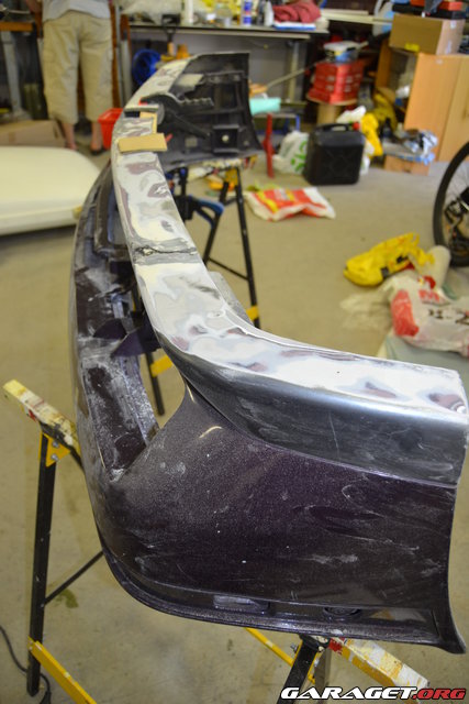

Slipade lite lätt för att limmet skulle fästa ordentligt.
https://www1.garaget.org/gallery/images/136/135394/135394-6dc786a86868ea42b95e40f4a57d12fe.jpg

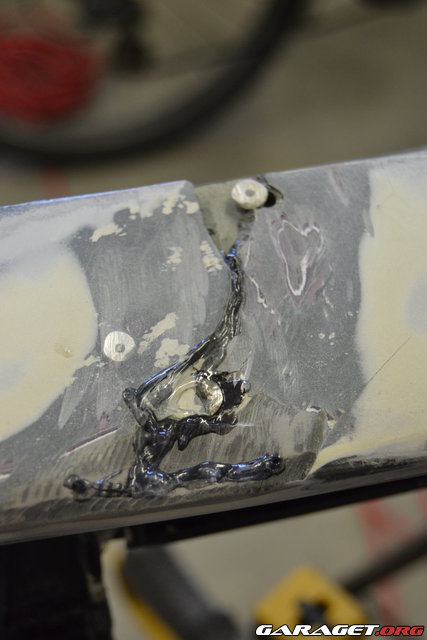

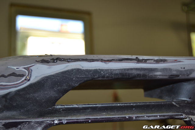

Någon som har försökt laga med popnit och en plåtbit tidigare
https://www1.garaget.org/gallery/images/136/135394/135394-5a33c88b3a213f97956b53827ce96839.jpg
Limmat!
https://www1.garaget.org/gallery/images/136/135394/135394-497ed2e19faddad1de580083239340d9.jpg
https://www1.garaget.org/gallery/images/136/135394/135394-15fb851365564be8b323a0117a996ffd.jpg

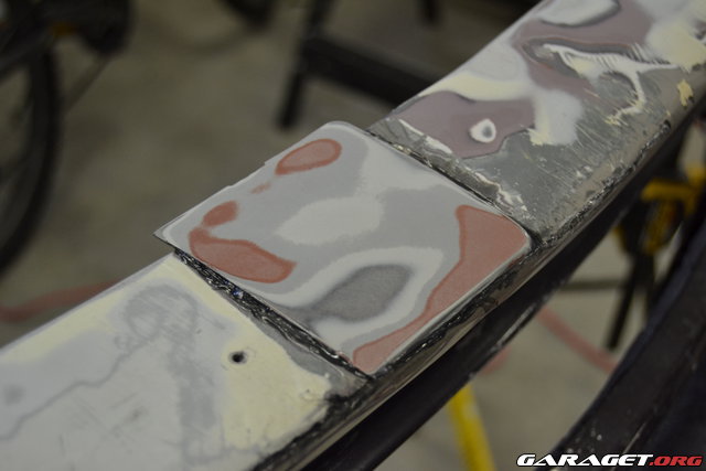

Ett gigantiskt hål som måste fixas! Har filat lite på en lösning. Bilder på det kommer lite senare.
https://www1.garaget.org/gallery/images/136/135394/135394-1fbe6cd183c61fd81892555eeb0e6fe0.jpg
Allt för den här gången. Får förhoppningsvis mina slippapper i början av veckan, så då kan jag börja med det riktiga terapiarbetet smile

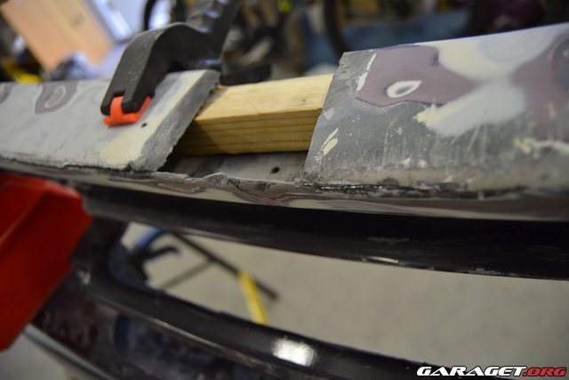

Tuffar väl vidare.

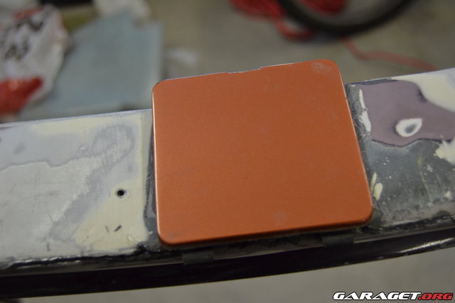

Hmm, vad ska vi täcka igen gluggen med...? Kanske denna kan funka?
https://www1.garaget.org/gallery/images/136/135394/135394-e426bb1411e617c21a5afc56d8589b36.jpg
Det ser inte helt omöjligt ut smile Lite slipande och kapande så löser det sig nog.
https://www1.garaget.org/gallery/images/136/135394/135394-1937fd826b751a44d990b18876f78e99.jpg
Det gick! big_smile Någorlunda jämt. Nu ska limmet härda i 24 timmar sedan skall jag slipa ner skarven och spackla upp läppen smile
https://www1.garaget.org/gallery/images/136/135394/135394-66811657f8242bf317d0cbb85c52ab20.jpg
https://www1.garaget.org/gallery/images/136/135394/135394-5e7ecdd6f4c930bdcfc006f7e84f9bf9.jpg

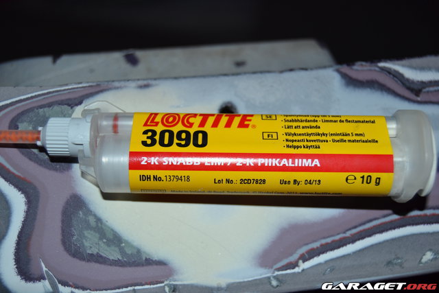

Limmet jag har använt är Loctite 3090. Det härdar snabbt och är mycket smidig att applicera. Jag har ryckt och slitit ordentligt och kapat med vinkelslip precis bredvid fogen. Fogen verkar i stort sett oberörd. Återstår att se om limmet pallar med alla vibrationer som uppstår vid körning.
Kan varmt rekomendera limmet även om priset är precis över smärtgränsen...
