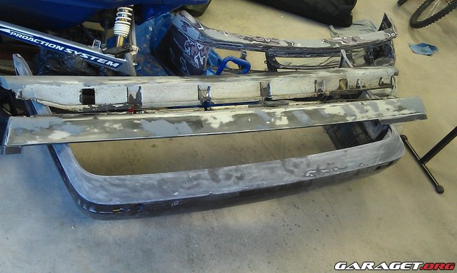

Tog tag i slipandet idag och drog över hela fronten med 600P våtslip.
Det blir att fixa några fler ojämnheten på läppen och sedan gå över hela fronten med 800P våtslip imorrn.
Bara bakstöten och sidokjolarna kvar sedan wink

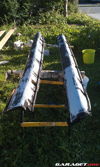

Började slipa på sidokjolarna nu då. Hade dock nån otrevlig hinna eller dylikt så slippappret sattes igen direkt. Så det tog lite längre tid än väntat.
Det gick till slut. Här klara för att spackla stenskott och djupa repor
https://www1.garaget.org/gallery/images/136/135394/135394-990d0b7b1998e6064ed3b65df63492fa.jpg
https://www1.garaget.org/gallery/images/136/135394/135394-da619867a3f29fdd771734d812b60148.jpg

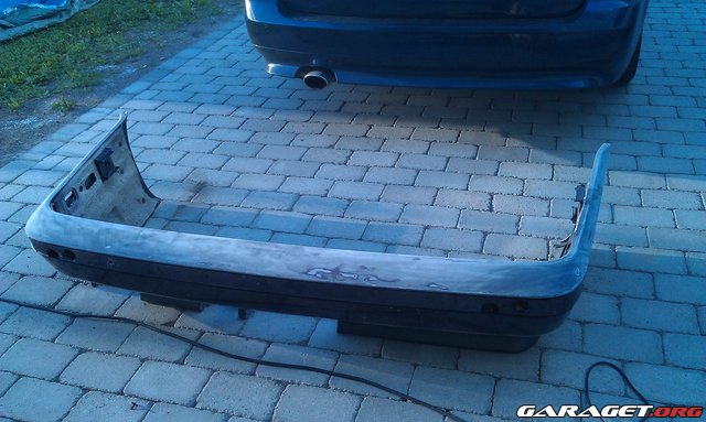

I väntan på att spacklet skulle härda började jag lite smått med bakstöten. Här har jag precis kört med 400K maskinslip.
https://www1.garaget.org/gallery/images/136/135394/135394-2599c11143d43b119fbfd17638fa275d.jpg
Spacklet får härda under natten.
https://www1.garaget.org/gallery/images/136/135394/135394-b03fcbb4badad8808a5bc5e0f723e019.jpg

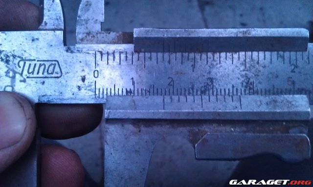

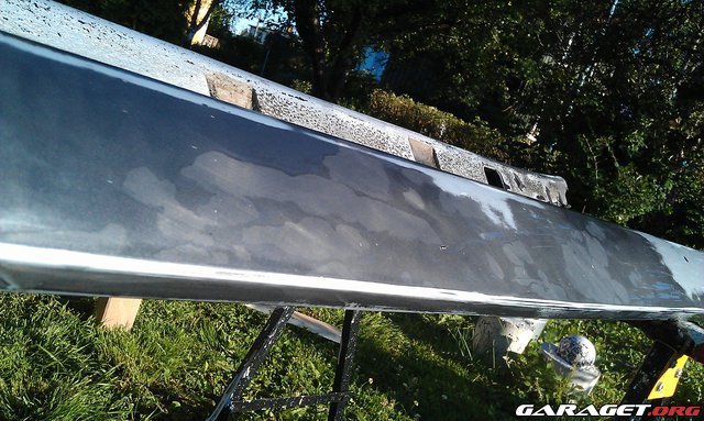

Idag tog jag och slipade hela bakstöten med 400K maskinslip och spacklade upp defekterna. Sidokjolarna slipades också, behövde lägga lite mer spackel på ställen där jag hade missat. Fortsättning följer efter jobbet imorgon smile
Har noterat förut att mina bromsskivor har varit lite tunna. Såg jag tänkte att jag skulle ut och mäta.
Kom inte åt ordentligt med skjutmåttet så fick ta av däcket.
https://www1.garaget.org/gallery/images/136/135394/135394-42a9a720578161e8854b522cbff582ae.jpg
17,5mm... Det skall vara 22mm nya. Kanske dags att byta? tongue
https://www1.garaget.org/gallery/images/136/135394/135394-7a61da0867504837c0bb446d57ea12a3.jpg
Någon som vet min. tjockleken för bromskivorna fram på en E34? smile
http://www1.garaget.org/gallery/images/136/135394/135394-42a9a720578161e8854b522cbff582ae.jpg
http://www1.garaget.org/gallery/images/136/135394/135394-7a61da0867504837c0bb446d57ea12a3.jpg
Lite smått slitna du tongue

BOLIN_ skrev:
Hehe, jag tror det med du tongue
Enligt vad jag har hittat på nätet är min. tjocklek 20mm tongue Så är väl dags för byte smile

AD_ skrev:
BOLIN_ skrev:
Haha, hur tjock tror du min gamla skiva var på vänster fram då? wink

BOLIN_ skrev:
AD_ skrev:
Haha, jadu. Ännu tunnare än mina iaf wink
