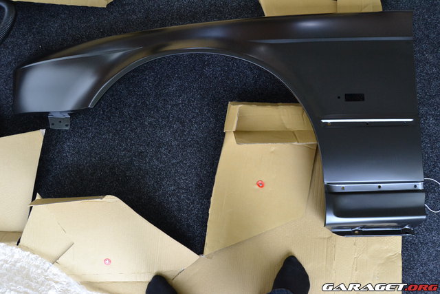

2st flång nya framskärmar! big_smile
https://www1.garaget.org/gallery/images/136/135394/135394-d24ce48600dccafc957ad0ece60a89cc.jpg
Höger
https://www1.garaget.org/gallery/images/136/135394/135394-eb9faa4d8cd1201c7311f786058451dc.jpg
Vänster
https://www1.garaget.org/gallery/images/136/135394/135394-d24985178289fa5a86fc6be63697d6d1.jpg

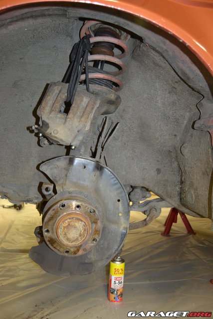

Update igen då!

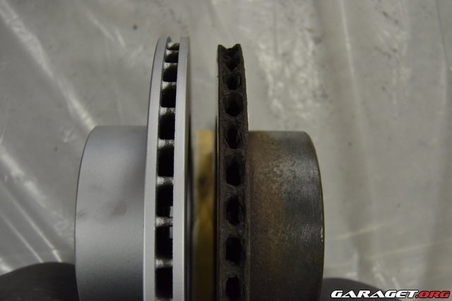

Fick till att börja med röja i garaget för att komma in med bilen. Sen när jag väl hade fått upp bilen på pallbockar kom jag på att jag inte hade lossat på hjulbultarna...
Yes, så nöjd! NOT! Fick lös det till slut med mutterknack, det tog dock sin lilla tid. Kompressorn vi har är en liten fjomp som inte klarar av särskilt långa stunder med mutterknacken.
Innan
https://www1.garaget.org/gallery/images/136/135394/135394-e1ee4e7d6b49be1277693106fbf08dc6.jpg
https://www1.garaget.org/gallery/images/136/135394/135394-e7d4ce0fc06ff58af9d550f2e7b6bab7.jpg

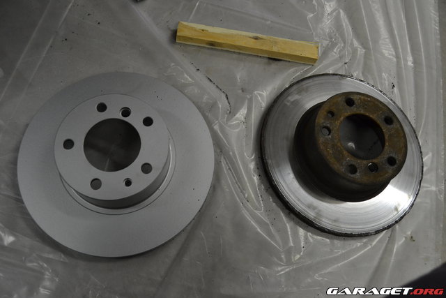

Ny vs gammal
https://www1.garaget.org/gallery/images/136/135394/135394-c04e2aa654bb8be9121ef12954f60a96.jpg
Skaplig skillnad wink Hittade visserligen dokumentation på att den gamla skivan har fått en omsvarvning för ca 12k mil sedan.
https://www1.garaget.org/gallery/images/136/135394/135394-0b79ef73a368c09d2d4d7c4e69a66440.jpg

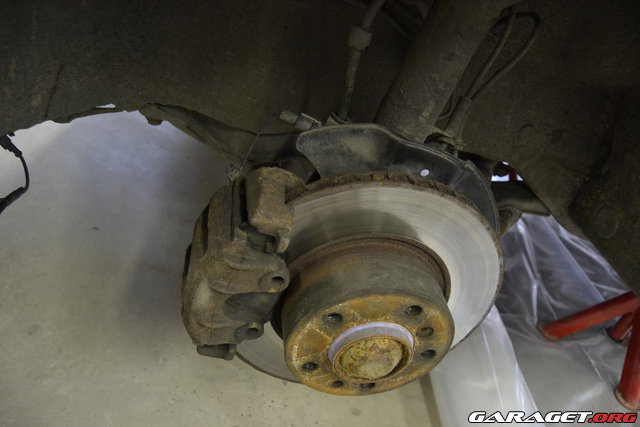

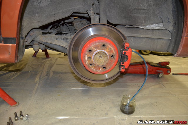

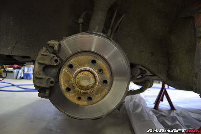

Hann väl inte så mycket längre idag än att få av skivan på vänster fram och låta bromsvätskan självrinna ur båda oken bak.
https://www1.garaget.org/gallery/images/136/135394/135394-aad373122744672bc19e9fa1c79b4736.jpg
https://www1.garaget.org/gallery/images/136/135394/135394-1dec7cc85dae52d21103b7df78456ee9.jpg
Slut för idag!
https://www1.garaget.org/gallery/images/136/135394/135394-f9495b19d01fb6adbc7b8c3af671e86e.jpg
Fortsättning imorgon. Så blir det riva ner bromsrören och stålborsta oken och okhållarna.
Tidsoptimist? Haha, alltid! big_smile

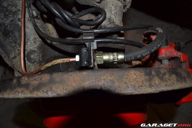

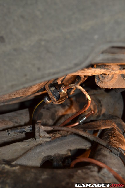

Jag tänkte ju mig att jag skulle kunna ha rivit i bakre delen av bromsrören igår. Dock hade ju han den där Murphy och hans lag ett finger med som vanligt....

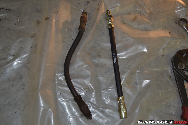

För att göra en lång historia kort så trots massa 5-56, rätta verktyg så drogs muttrarna runda pga att de var så mjuka... Massa fina ord kunde jag uttala också wink
Lessnade och gjorde en blixtvisit hos Biltema och Autoexperten för att köpa nya bromsslangar. Då kunde jag istället klippa bromsrören och få lös det utan att behöva ta särskilt mycket hänsyn, eftersom allt ändå ska bytas.
Nu är iallafall alla bromsrör bak bortplockade. De som är kvar att ta ner är de främre samt längsgående.
Gammal slang med avklippt rör och nippel vs ny
https://www1.garaget.org/gallery/images/136/135394/135394-44e193a74abd14b8011c2b0ca46a4ab0.jpg
Vänster bak yttre och inre bytt smile

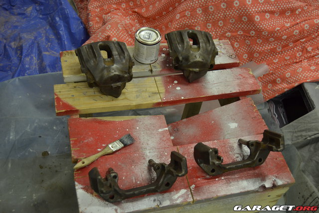

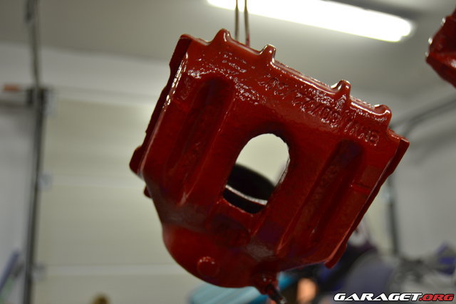

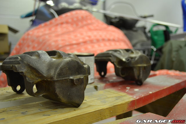

Tog fram stålborsten till vinkelslipen och gav mig på bromsoken samt hållarna
https://www1.garaget.org/gallery/images/136/135394/135394-77eff592deb4b8f2d4300b1953fad6d6.jpg
https://www1.garaget.org/gallery/images/136/135394/135394-94d651774dea612cec843f4ec732fb2f.jpg

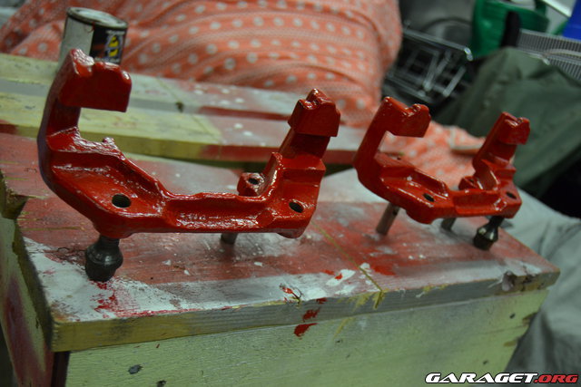

Målat!
https://www1.garaget.org/gallery/images/136/135394/135394-7af49f9585cafb0e5038941e96cf9236.jpg
https://www1.garaget.org/gallery/images/136/135394/135394-ebd080ff0003d1bcaba0189a9a73bb38.jpg

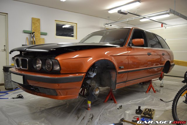

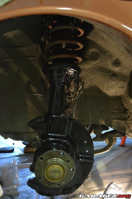

Efter ännu en dag i garaget har jag lyckats göra klart hela det bakre systemet med slangar och rör. Jag har fortfarande det längsgående röret kvar. Dess fästen sitter som berget, det är vanliga stjärnskruvar som har suttit under bilen i väder och vind i 14 år... Får inget bra grepp, vill inte dra dem runda.
Nu spånar jag bara, men skulle det gå att borra nya hål bredvid de som sitter idag och dra fast fästet där?

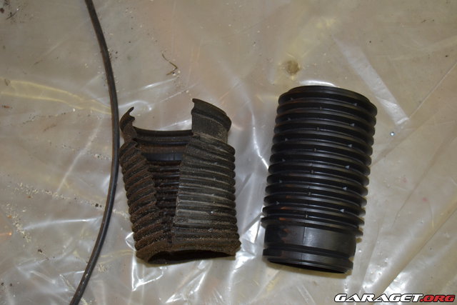

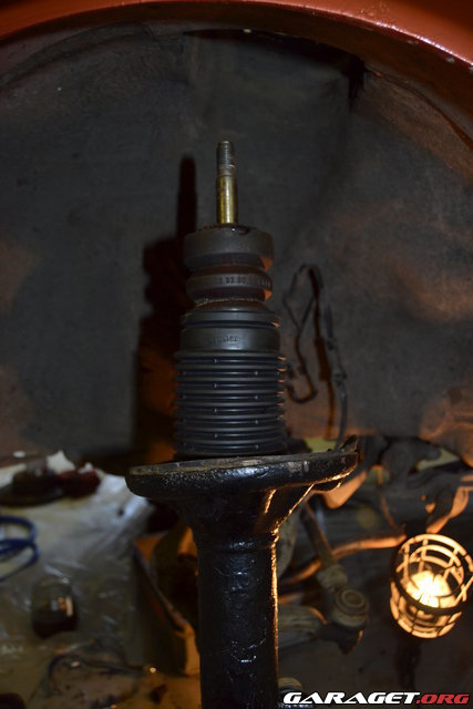

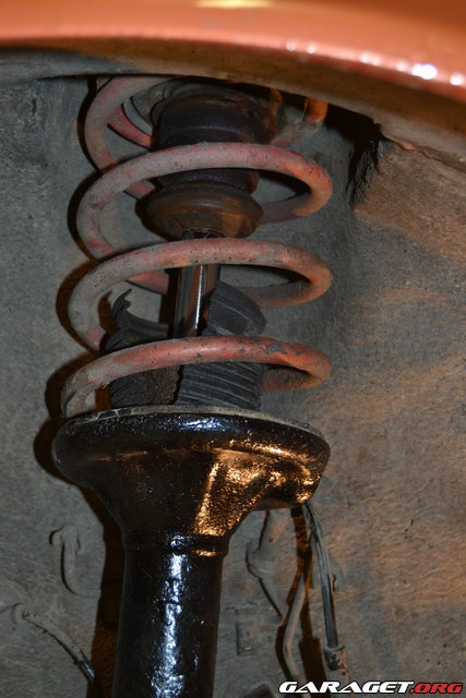

Däremot tog jag och skruvade ner fjäderbenet fram för att byta dammskyddet.
Ett kasst dammskydd.
https://www1.garaget.org/gallery/images/136/135394/135394-8a17c23d5b1da8fe955256cf059c7a6e.jpg

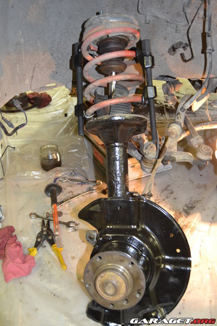

Tag ner fjäderbenet och spänt ihop fjädern
https://www1.garaget.org/gallery/images/136/135394/135394-41076c9bc76cdc2406a368c87b4e1b92.jpg
Det var inte mycket kvar av den gamla.
https://www1.garaget.org/gallery/images/136/135394/135394-11b94a147f28f039def252fd5e390253.jpg
Den nya monterad.
https://www1.garaget.org/gallery/images/136/135394/135394-070ef1a4c24687b7000ac45cb1e15272.jpg
Satte tillbaka allting och montera även den nya bromsskivan och okhållaren. Dock saknar jag bild på det.
