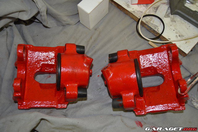

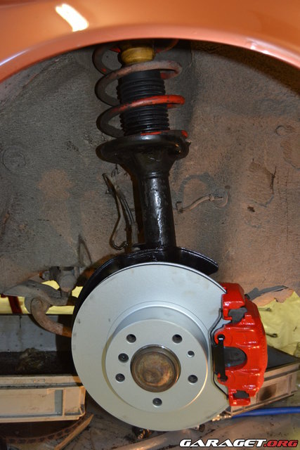

Jag gjorde ett ryck idag också. Hann montera bromsoken och skivorna, byta dammskydd på högersida och riva höger och vänster bromsrör.
2st helrenoverade bromsok smile
https://www1.garaget.org/gallery/images/136/135394/135394-ab286ba2dc28c8e8cc6c8907163cbba8.jpg
https://www1.garaget.org/gallery/images/136/135394/135394-5e9ca33c32e7ec7a6469cd90aa866fca.jpg

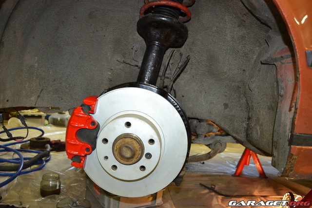

Snajsigt smile
https://www1.garaget.org/gallery/images/136/135394/135394-61a5cfb4d0aa8031d05329975cc7e5dc.jpghttps://www1.garaget.org/gallery/images/136/135394/135394-72f43aefd92c53f0c74a7bcc27550c75.jpg
Skaplig skillnad smile
https://www1.garaget.org/gallery/images/136/135394/135394-e1ee4e7d6b49be1277693106fbf08dc6.jpg
https://www1.garaget.org/gallery/images/136/135394/135394-ec8e6aa43ef1a4d6988a1c6aa9025a0f.jpg

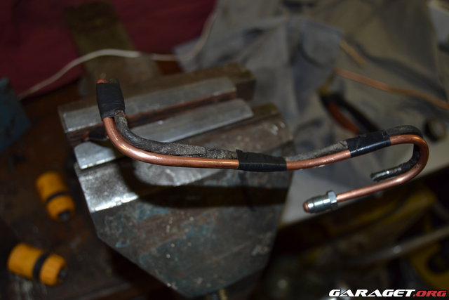

Dock när jag skulle montera vänster bromsrör, upptäckte jag att nippeln som skall in till ABS-enheten var felaktig på det nya röret. Den gamla var M10x15mm och den nya var M8x12mm. Det samma gällde det längsgående röret bakåt. Så där tog det stopp. Blir att ringa Schmiedmann imorgon bittti.

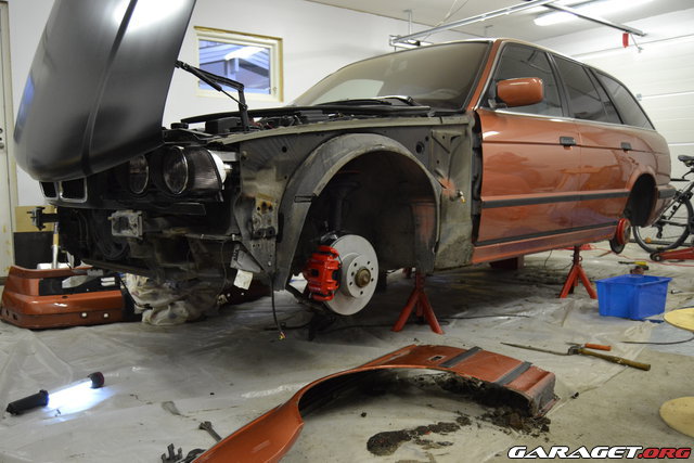

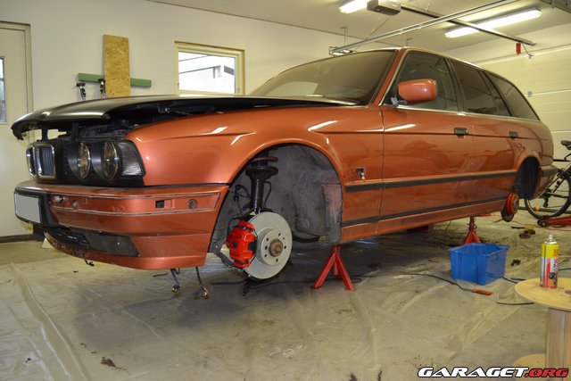

Nu har jag tillslut pillat ihop den och luftat bromsarna! Blev så att jag bytte ut allting. Det blev lättast att bara klippa det gamla och köpa nya slangar och hela alltet. Så nu är hela bromssystemet renovernat sånär som på skivorna bak.
Det är som att skapa konst wink
https://www1.garaget.org/gallery/images/136/135394/135394-9fd352fc3f0313888341b4f356c3ab08.jpg

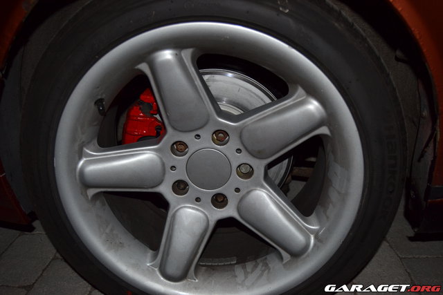

Ja, tack! Ignorera det skitiga och slitna fälgarna smile
https://www1.garaget.org/gallery/images/136/135394/135394-d4ee86c6ae0020c1be08b6bff2a66cf3.jpg
Tog och gjorde ett race med framskärma också!
Börja riva lite granna
https://www1.garaget.org/gallery/images/136/135394/135394-7c0adc73c9e011dcc103562679106fa1.jpg
Det tar sig sa mordbrännarn wink
https://www1.garaget.org/gallery/images/136/135394/135394-36cd9806629e37a32a17c4d3a3d0158d.jpg

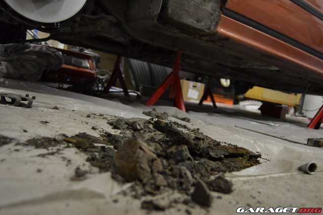

Hittade lite skit bakom skärmen...
https://www1.garaget.org/gallery/images/136/135394/135394-6710d55fe860e8a9abbe95f9670df475.jpg
Ny piratskärm provmonterad
https://www1.garaget.org/gallery/images/136/135394/135394-b2135aa690fd58218553dd99d05792b0.jpg
Det är faktiskt helt okej passform på skärmen. Lite riktning krävs innan det blir helt hundra. Men till det priset mot var en ny originalskärm kostar är det värt det.
Imorrn ska jag nog ta och kosta på den en tvätt utvändigt och en rejäl städning invändigt smile Det blev ett litet dammlager efter en dryg vecka på pallbockar.

Fälgarna heter väll AC Schnitzer TYPE III eller? Snyggt annars! Nu bör den stanna ordentligt!

Nah, Det är AC Schnitzer Type II.

Okej då e Type III dom med hål imellan ekersakerna? Dom passar bra iallafall!
Mattias_Vejdeland: Vet du överhuvudtaget vad dyslexi är????
Stoner_fuzz: Efter en kväll på garaget vet alla vad dyslexi är.
Biltokig ingenjör
1 159 Inlägg
18 augusti 2012
#332
Japp! Tackar. De gör sig fruktansvärt bra på E34 samt E39. Dock har jag fixat ett rejält kantstrap på höger framfälg som inte är att leka med sad Ska se om jag kan lyckas laga det på något snyggt sätt.

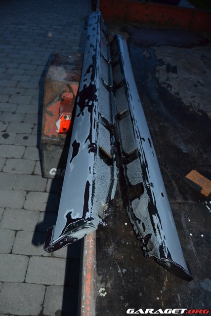

Har äntligen kommit mig för att börja slipa på M-paketet igen. Det var lika bra att passa på när vädret tillät.
Så nu är sidokjolarna färdiga för lack! Fronten är ännu ett steg närmare våtslipning. Jag hoppas att vädret stämmer för morgondagen, då ska jag försöka satsa på att hinna börja våtslipa fronten med 600k papper.
https://www1.garaget.org/gallery/images/136/135394/135394-6745b037e75d31a46c98a4547b6cfdf3.jpg
Tyvärr blir det lite tråkiga uppdateringar framöver då det inte finns så mycket att visa när jag slipar och donar...
