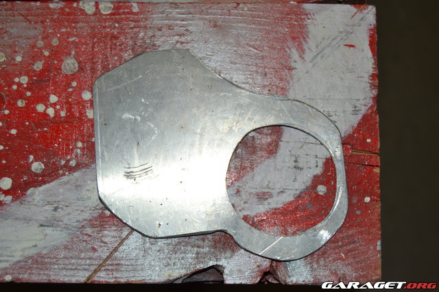

Var iväg iaf iväg och köpte gas till svetsen och filade på mitt fäste till säkringsboxen.
https://www1.garaget.org/gallery/images/136/135394/135394-cc4c1bf7414e1ac67d21f910dc0719b1.jpg
https://www1.garaget.org/gallery/images/136/135394/135394-548bfe521a89835a437625a2846a1848.jpg
https://www1.garaget.org/gallery/images/136/135394/135394-be7e09dd8b0b2afb8fdc1cc55f95ce47.jpg
https://www1.garaget.org/gallery/images/136/135394/135394-b0b3b3fb824e59f90e3a87e6da097baa.jpg
Fästet kommer att målas med hammarlack.

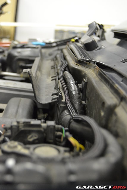

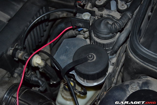

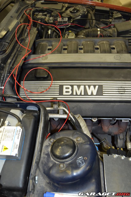

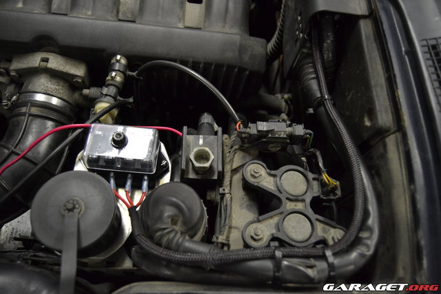

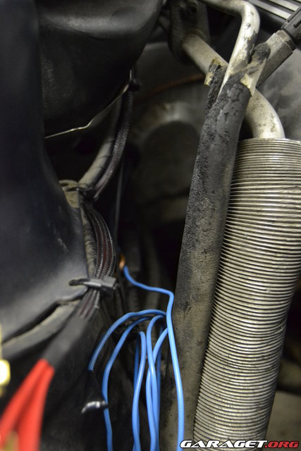

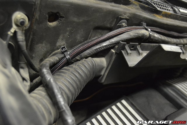

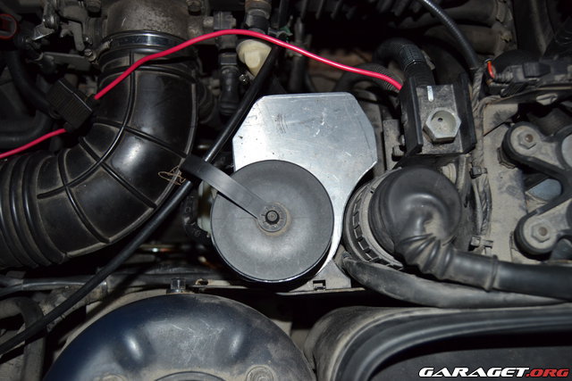

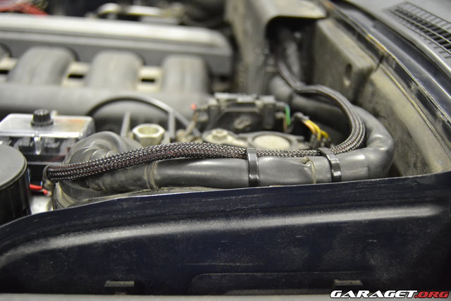

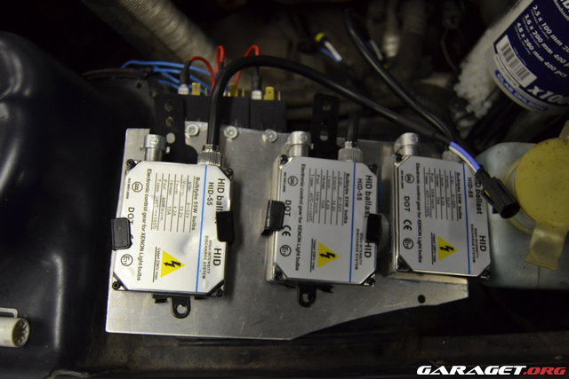

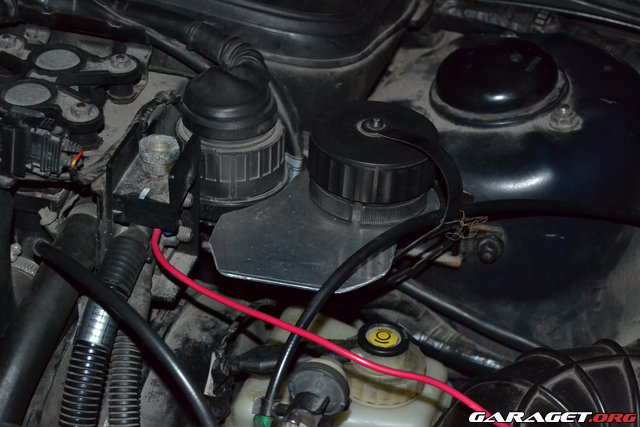

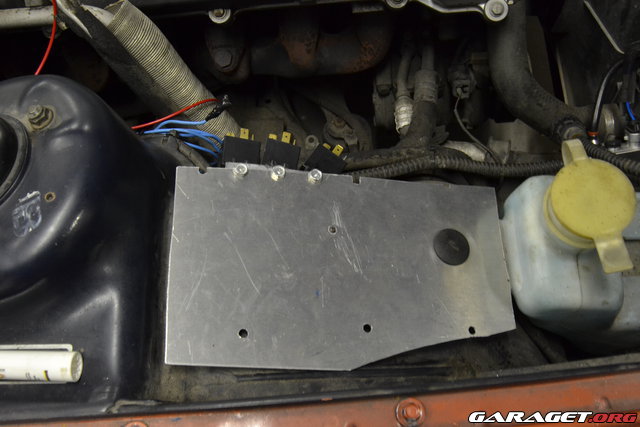

Ännu lite mer pyssel blev det idag. Tiden springer iväg fort när jag måste passa in och prova hur det passar hela tiden...
Här kommer ballastrarna hamna
https://www1.garaget.org/gallery/images/136/135394/135394-1f12a08ab9d2b62c418499807d5b3c25.jpg
3 x 2,5mm2 plusledning
https://www1.garaget.org/gallery/images/136/135394/135394-f541b94e3da800cc761e7d06bee4e734.jpg
Säkringsboxen ditsatt, och plusledningarna dragna i kabelstrumpa
https://www1.garaget.org/gallery/images/136/135394/135394-1a63e7315ceb29aec70821f26736a886.jpg
Kabelstrumpa är MUMMA! Blir sjukt mycket snyggare och smälter in bra!i]

[i]Dit lagda på prov.

Har laddat batteriet i bilen och sprayat kontaktspray i alla kabelskor till reläna. Jag vet inte riktigt om jag vågar spraya i förlängningskablarna ifall jag vill skicka tillbaks dem.
Kan det vara så att ballastrarna tycker det är lite för varmt så att de inte alltid tänder upp? De sitter på grenrörssidan i motorrummet och rätt tight mot värmeskyddet på motorhuven. Har ju ingen direkt luftström som kan kyla just där det sitter. Kan försöka hitta en bättre plats med lite bättre kylning och se om det hjälper!

Det kan nog vara så, prova flytta dem. Rekommendationen brukar ju vara att man placerar dem i ett välventilerat område utan risk för direkt väta. smile

prova åka med huven öppen så de blåser in luft o se om det är de som är det faktiska problemet smile
Har även inhandlat lite grejer som kommer i veckan!
Får testa det. Den rekommendationen har jag missat totalt tongue
Hehe smile Mja, vettefasen om jag vågar åka nån längre bit/ högre hastighet med öppen huv tongue Är väl egentligen ingen fara iom huvens konstruktion, men ändå tongue
