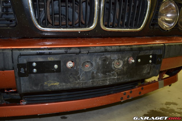

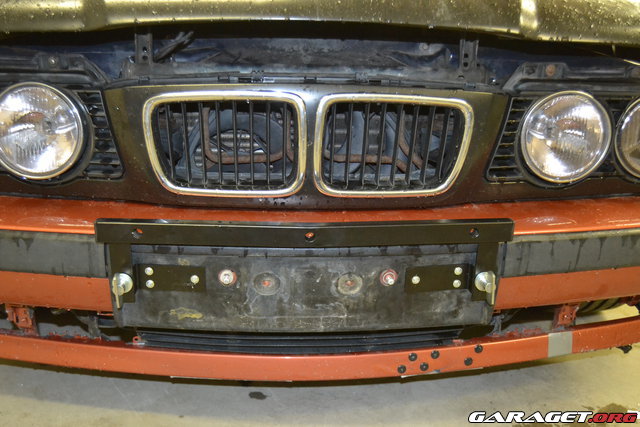

Skrotade mitt hemmabygge till fäste och köpte ett färdigt fäste istället! big_smile
Flong ny "begagnad" båge köpt på blocket smile
https://www1.garaget.org/gallery/images/136/135394/135394-78d513eee71cd228a33c4dfa57735dd5.jpg
https://www1.garaget.org/gallery/images/136/135394/135394-a478fafb9ab30c8b92f6d966941298d2.jpg
Ena delen ditskruvad.
https://www1.garaget.org/gallery/images/136/135394/135394-8e8f959d41a47c1adcdc55b6ca1e5f72.jpg
Hela bågen på!
https://www1.garaget.org/gallery/images/136/135394/135394-4a4f591f3e26982de4af4bb9b4f28e5b.jpg
Fler bilder än så fick jag tyvärr inte.
Måste säga att Light-On bågen var riktigt bra. Jag var lite skeptisk till att den var så pass ostabil utan stab-stagen, men när stab-stagen var på plats dallrar de inte ett smack!
Har slängt på extraljusen och provkört igen efter att ha trätt trädgårdslang över kontakterna. Ingen större skillnad sad

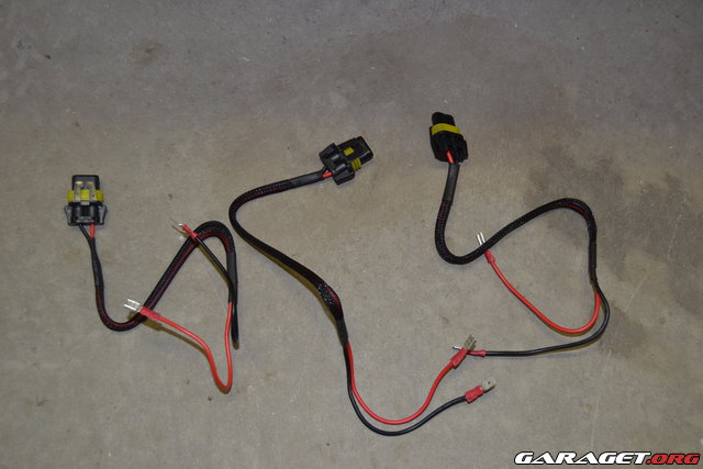

Nu så har jag felsökt varför det inte funkar som det ska! Körde 28 mil igår utan att alla tre var tända samtidigt förutom max en handfull gånger... mad
Mätte upp om jag hade något spänningsfall från pluspolen till reläna. Det var inget spänningsfall alls! Ohm-mätte dessutom förlängningskablarna och de hade en resistans på ca 0,3 Ohm. Det ska heller inte påverka något speciellt på spänningen.
Originalhelljuset har fungerat klockrent hela tiden så jag kopplade förlängningskablarna till dom ballastrarna. Det funkade en kort stund sedan samma strul.
Därefter sattes ballastrarna på bågen och körde UTAN förlängningskablarna. Det fungerade klockrent! Kopplade in förlängningskablarna och det började strula i princip direkt! mad
Nu när jag ändå var ute i garaget, så va fasen. Varför inte testa om det blir likadant med 55w.
Testar både med och utan förlängningskablarna på garagegolvet. Det verkar funka som det ska.
Så jag slänger i 55w lamporna med förlängningskablarna i de två yttre extraljusen. Boxarna satte jag på bågen den här gången också. Drar ut på en testrunda, och till min förvåning så funkar det klockrent hela den turen! big_smile
Lycka! smile
Drar nu slutsatsen att mina 35w xenon ballastrarna (kina-kit) inte riktigt pallar med att driva lampan med förlängningskablar. Imorgon ska jag sätta i 55w i den mittre lampan också och sedan placera ballastrarna på sin rätta plats! smile Jag lovar att det kommer bilder då också! smile

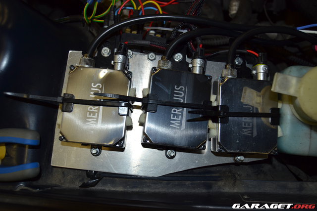

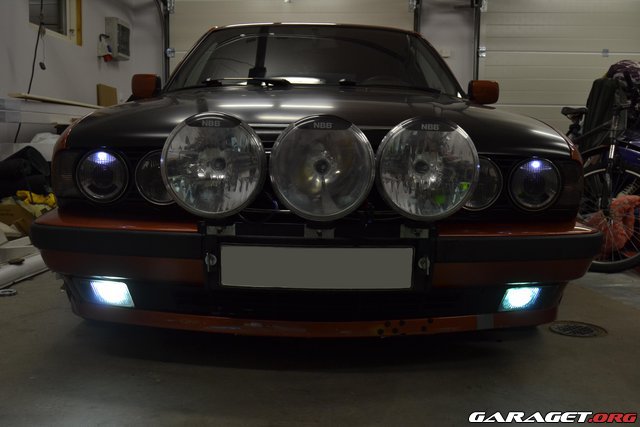

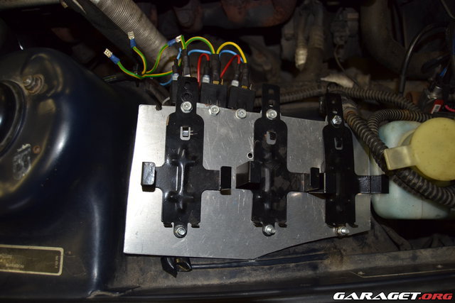

Nu så! Har nu ikväll petat i 55w Speedstarter xenon med D2S 6000k lampor i extraljusen! Sjukt nöjd med ljuset, även om det inte är inställt ännu! Tyckte även att dimljusen kunde få sin plats på bilen igen, efter besiktningen wink
Utlovade bilder på monteringen!
Placera lite ballastrar.
https://www1.garaget.org/gallery/images/136/135394/135394-be4763f346400020da81da1871c36eab.jpg
https://www1.garaget.org/gallery/images/136/135394/135394-b0be0a8a937374ed300c805ed1b6d0cc.jpg
https://www1.garaget.org/gallery/images/136/135394/135394-2016697ef8f2107c47aa304c31b972e7.jpg
Extraljus på! Dessutom xenon i dimljusen.
https://www1.garaget.org/gallery/images/136/135394/135394-c8285e983200ff9cfde5f65da8f04cbc.jpg
https://www1.garaget.org/archive/136/135394/222073/222073-2921922.jpg
Det är lite skarpt wink
http://www1.garaget.org/gallery/images/136/135394/135394-c8285e983200ff9cfde5f65da8f04cbc.jpg
http://www1.garaget.org/archive/136/135394/222073/222073-2921922.jpg

Filmade en snutt men autofokus ville inte som jag ville, så den blev väldigt suddig sad
Jag filmar en ny snutt imorrn, samt fixar bilder på hur ljusbilden är smile
Mums med dina NBB och xenon big_smile
