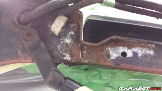

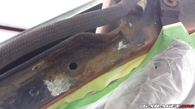

Mitt backljus har krånglat till och från sedan jag köpte den, för att sedan i fredags lägga av helt. Har misstänkt att backljuskontakten har varit boven i dramat.  Så pallade upp bilen och skruvade lös den, mätte upp den. Verkade inte vara något fel på den.
Vred på tändningen och kopplade in kontakten och körde manuellt. Fungerade klockrent.
Hmm, var kan felet vara tro? Slitna bussningar i växellänkaget? Eller ännu värre lådan? Förslag på vad det kan vara annars?
Passade på att byta bagageluckedämparna när jag ändå hade bilen inne.

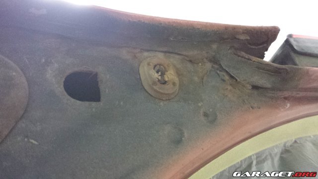

Upptäckte den inte allt för ovanliga rosten på bakluckan. Det är väl egentligen ingenting att göra åt, förutom att försöka fördröja processen.
Snart får rosten besök av vinkelharry med stålborste.
https://www1.garaget.org/gallery/images/136/135394/135394-4a919749660488365c030f0c09fda5a9.jpg
https://www1.garaget.org/gallery/images/136/135394/135394-11d66579ebb5141943200ed44c172e0c.jpg
https://www1.garaget.org/gallery/images/136/135394/135394-809c2bfd29fcb6bae48b60e41e2c69dd.jpg

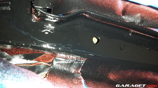

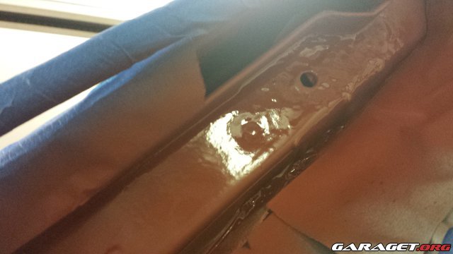

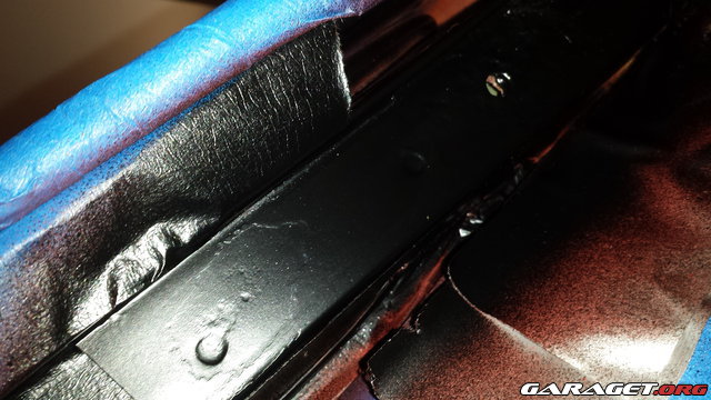

Fått lite rostätare sedan lite hagmans rostskyddsgrund på sig.
https://www1.garaget.org/gallery/images/136/135394/135394-f5a980d21c6daaaf164850f692d58657.jpg
https://www1.garaget.org/gallery/images/136/135394/135394-8a4e36e16924f523ef81a0d70904387f.jpg
Till sist lite svart färg. (syns ändå inte bakom plastkåporna)
https://www1.garaget.org/gallery/images/136/135394/135394-a12ce106fca6cf48217530119c0f9938.jpg
https://www1.garaget.org/gallery/images/136/135394/135394-8225d888274d31618b9575abb7cde9ec.jpg
Var väl allt för idag. (Ursäkta för kassa bilder)

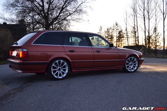

Insett att det inte är värt att montera shadowlinen (pga. saltet) och att börja bättra tröskeln står inte så högt på listan just nu. Ska försöka hinna med att beställa ett bussningskit till växelspaken nu i veckan. Så får jag se när det dyker upp.
När den ändå var uppallad i fronten passade jag på att provmontera en uppsättning 18" M-replikor smile

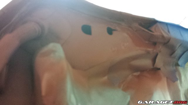

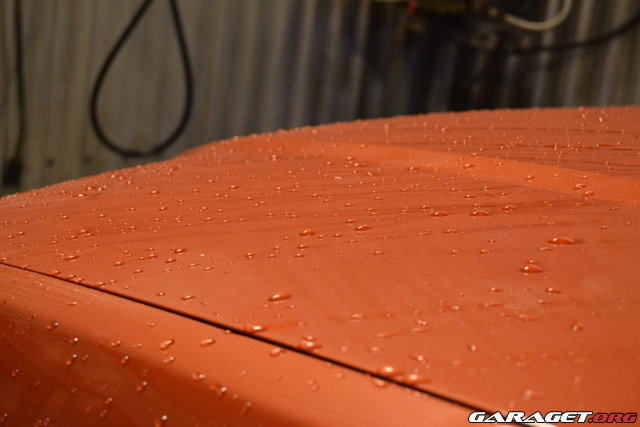

Klämde på fälgarna och passade på att tvätta i samma veva.
Riktigt trevligt att tvätta när smutsen inte sitter särskilt och vattnet pärlar sig väldig fint smile

Låter sedan bilderna tala för sig själva smile
http://www1.garaget.org/archive/136/135394/222073/222073-3261979.jpg
http://www1.garaget.org/archive/136/135394/222073/222073-3261983.jpg
http://www1.garaget.org/archive/136/135394/222073/222073-3261986.jpg
http://www1.garaget.org/archive/136/135394/222073/222073-3261981.jpg
http://www1.garaget.org/archive/136/135394/222073/222073-3261985.jpg
http://www1.garaget.org/gallery/images/136/135394/135394-b17bf61ebb6b402cb7bef6f11fd331a6.jpg
http://www1.garaget.org/gallery/images/136/135394/135394-b0aef741ba5a613c3fc1c8bd9aa681e3.jpg
Ser riktigt bra ut! smile
