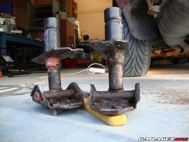

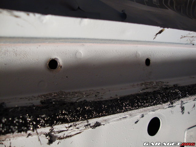

Passade på att ta bort kofångarfästena.
https://www1.garaget.org/gallery/images/136/135394/135394-b1590e9253ac6e784237181cc863a626.jpg

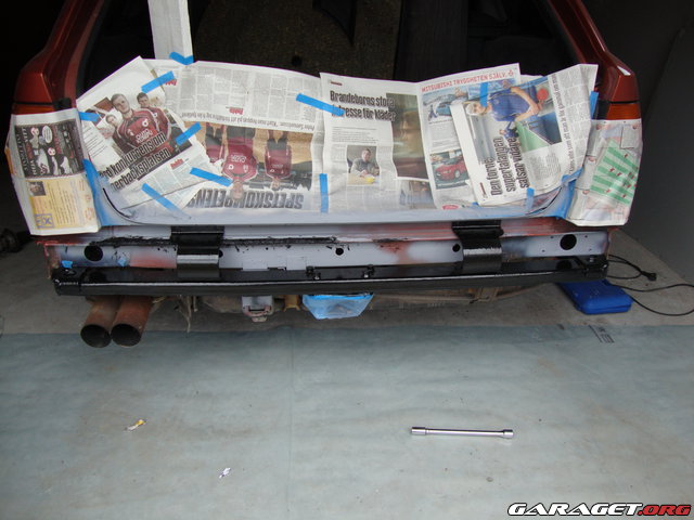

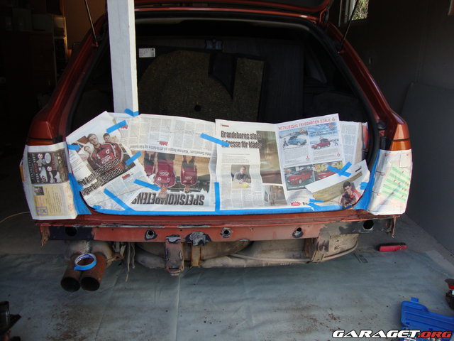

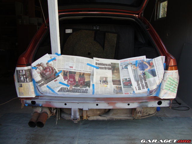

Maskerat inför rostskyddande grundlack
https://www1.garaget.org/gallery/images/136/135394/135394-30b780ca9af9fbb8b60a07263bd46ba8.jpg
Första lagret lagt
https://www1.garaget.org/gallery/images/136/135394/135394-e0ae411babd717ce8b3af41e4a0cce48.jpg
Funderar på att kleta på underredsmassa på de mest utsatta ställena, sedan inte göra något. Eller har någon något annat förslag? smile

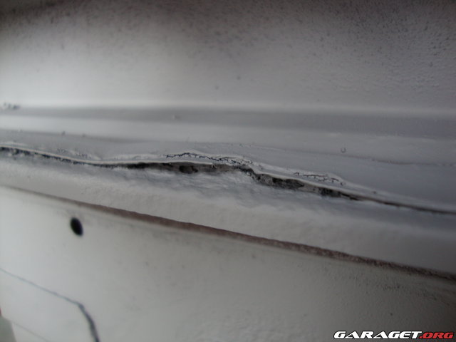

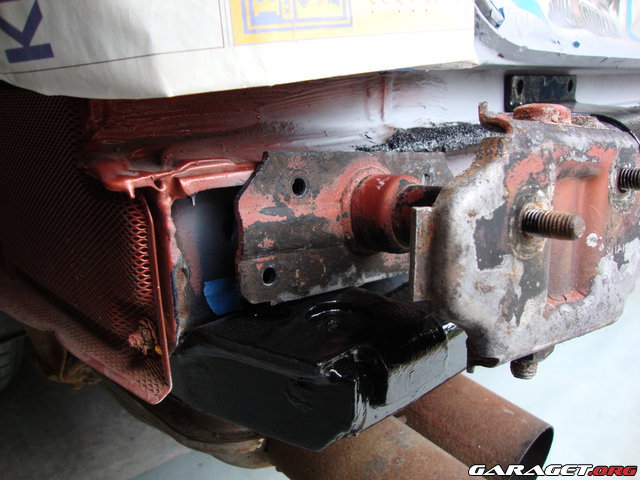

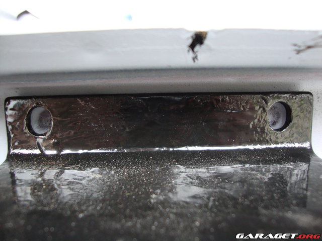

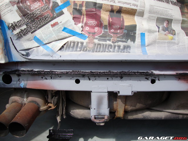

Plåtskarv
https://www1.garaget.org/gallery/images/136/135394/135394-1c1a49dae8e052264913afcc3454a6d1.jpg
För att förhoppningsvis slippa framtida rostangrepp, klegga jag på rostskyddsmassa i plåtskarvarna.

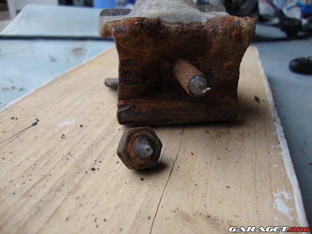

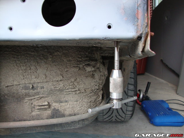

PROBLEM! Jag kan inte montera kofångarefästena nu när balken sitter på. Men det går inte heller att göra tvärt om...  Fästena ska gå att plocka isär, men mina är i såpass dåligt skick att ena skallen vittrade sönder när jag försökte hmm Får se hur jag ska tackla det problemet...

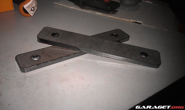

https://www1.garaget.org/gallery/images/136/135394/135394-0e25abfeb9a72846cd9223b73d8be5c6.jpg
Någon som vågar sig på kvalificerad gissning vad det är/ska användas till? big_smile

ingen aning tongue men skuggan på bilden ser rätt frän ut, hehe ;D
Biltokig ingenjör
1 159 Inlägg
22 juni 2011
Hahah, är nog min hand som jag håller kameran med lol

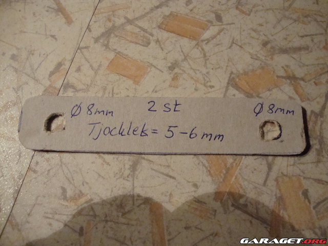

Resultatet från mallen wink
https://www1.garaget.org/gallery/images/136/135394/135394-c572f196cb8d3e18e0fe468a5f3f810c.jpg
Fortfarande ingen som tror sig veta vad det ska vara? tongue

Nå stag eller infästning till balk, bakaxel eller nått? smile
http://www1.garaget.org/gallery/images/136/135394/135394-c572f196cb8d3e18e0fe468a5f3f810c.jpg
ska va till dragkroken på insidan av karossen
Nära. Är som -stoffe- säger. För att inte bultskallarna äta genom karossen.
-stoffe- skrev:
Korrekt!

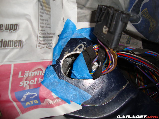

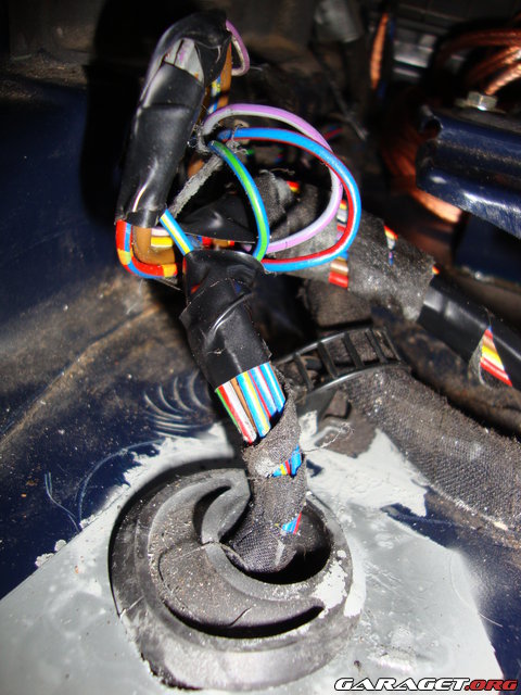

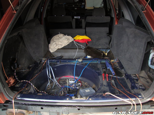

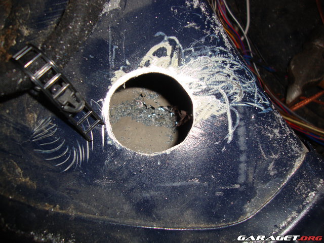

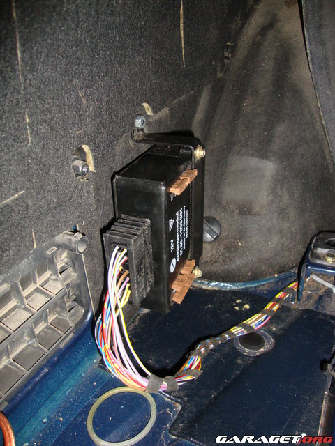

Nu är elen färdig dragen, så när som på spänningsmatning från batteriet tongue
Inredningen bortplockad för att komma åt (Vad tycks om ormboet? wink)
https://www1.garaget.org/gallery/images/136/135394/135394-10a9bc70fc52e18b33a345109d9dcc4b.jpg

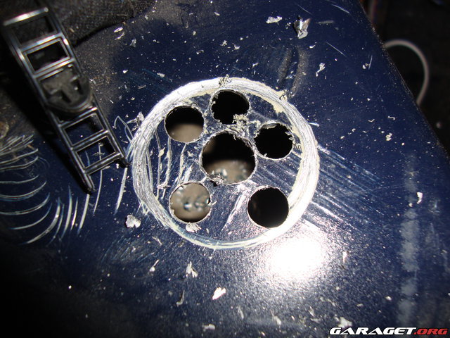

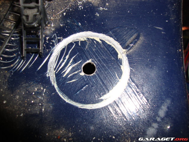

Hålet för kablarna ut till kontakten
https://www1.garaget.org/gallery/images/136/135394/135394-9f98c55c9762c0af7054eab4c18ec2a3.jpg
https://www1.garaget.org/gallery/images/136/135394/135394-18df4612ce188601805a489d666ef80f.jpg
Sådär ja! smile
https://www1.garaget.org/gallery/images/136/135394/135394-a88c9e59325d645b1a9a70b76938d02e.jpg

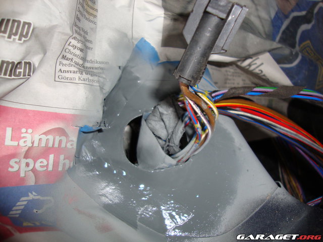

Var lite för ivrig. Drog kablarna igenom alla kablar innan jag kom på att jag kanske skulle ha lite zinkspray på för att skydda...
https://www1.garaget.org/gallery/images/136/135394/135394-2d33dee6a1d1136362898fc126fc5f20.jpg
https://www1.garaget.org/gallery/images/136/135394/135394-bd6a38aa49023f4a023e25cb4d07e96e.jpg
Allt inkopplat och klart! smile
https://www1.garaget.org/gallery/images/136/135394/135394-fb67b29b2c4c5a3f6cef73fc78768b33.jpg
https://www1.garaget.org/gallery/images/136/135394/135394-894e8621d4addc8e8a9705e402eb47e9.jpg
Var tydligen lite för stark så jag drog av bulten när jag skulle släppa på den lol
https://www1.garaget.org/gallery/images/136/135394/135394-c08825e03620215e68c031c878e7d49c.jpg
Imorgon ska balken monteras och kofångaren ska kapas upp.
